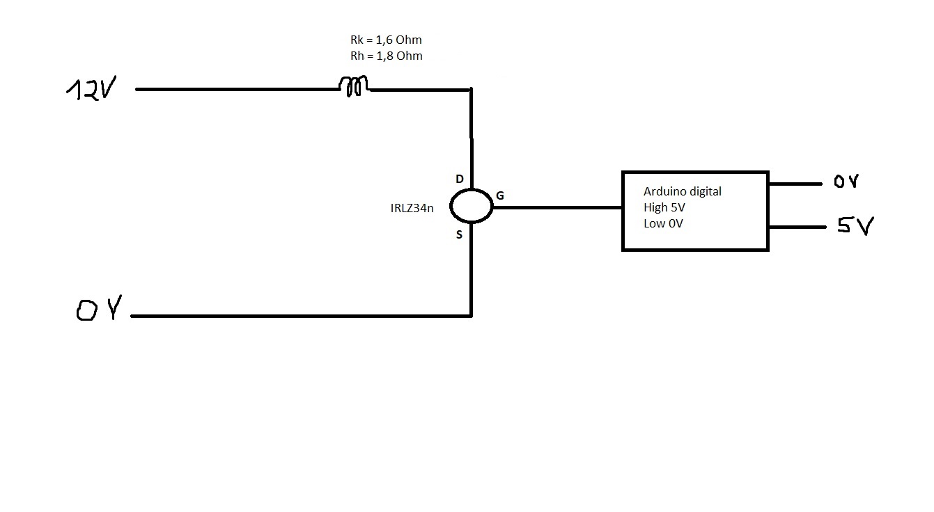

Hallo Uc Gemeinde!
Ich selbst kann mit Strom hantieren, bin jedoch kein studierter. Ich
versuche mit meinem Nachbarn eine art E-Zigarette nachzubauen.
Wir haben nun das Problem dass die Ansteuerung des Mosfets nicht klappt.
Sobald Spannung anliegt, wird sofort durchgeschaltet, unabhänging vom
Gate.
Und wenn durchgeschaltet wird, dann wird der Mosfet doch recht schnell
heiß und verbratet womöglich mehr Strom als mein Verbraucher selbst?!
Ist das so in der Elektrotechnik? Weil das ganze mit Batterien
funktionieren soll und diese möglichst lange halten sollen.
Die Steuerung wollten wir digital gestalten, da wir der Meinung waren,
dass das am wenigsten Strom verbrauchen wird(vom Mosfet). Oder ist das
eher ein Holzweg?
Ich habe mehrere Mosfets(IRLZ35N), wenn ich die Parallel schalte,
bessert sich das mit dem Verbrauch? Natürlich mit Kühlkörper.

von Jens G. (jensig)
Das glaube ich nicht wirklich. Denn dann wüsstest Du zumindest, daß
Stromkreise irgendwie einmal hin, und einmal zurück zu gehen haben. Und
das ist bei Deinem Gatestromkreis eben nicht der Fall.
Auserdem werden Spannungsanschlüsse in Schaltplänen nach Möglichkeit von
oben nach unten negativer. Die +5V sind also der ober Anschluß, und 0V
unten. Und wenn Du das so machts, dann geht Dir vielleicht ein Licht
auf, wie ich das mit dem GHatestromkreis so meinen könnte.

von re (Gast)
Jens G. schrieb:
> [...] Und das ist bei Deinem Gatestromkreis eben nicht der Fall.
... was dann also bewirkt, dass das Gate auf irgendeinem Potential
floatet und der  Mosfet in zufälliger Art halb durchgeschaltet ist und
einfach irgendwas macht. Und dabei natürlich "warm" wird.
1.: Verbinde die Masse des Arduino mit der Source des Mosfet.
2.: Und bei den angepeilten 7.5A müssen hier mindestens ~3W weggekühlt
werden - das ist für die 62K/W des nackten Mosfets etwas viel. Schraub
einen Kronkorken dran (oder ein anderes Kühlkörperchen mit <30K/W).
(re)

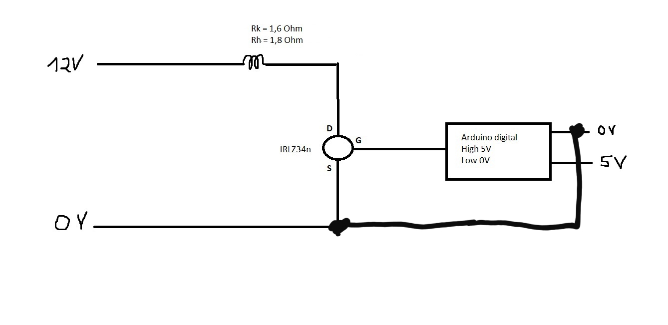

von Sdf F. (sdf_f)
Die 0V Potenziale hatte ich probeweise schon verbunden gehabt, nur das
Ergebnis war das selbe, deshalb dann sein lassen.
Müsste man nicht ein Wiederstand zwischen den 0V Potentialen einfügen?
Wie sieht das mit dem Heizdraht aus, der ist bei mir eng gewickelt.
Entsteht da ein gegenstrom? Dann bräuchte ich ja eine Löschdiode oder?
Als Stromquelle haben wir uns für 3S2P INR21700 50E entschieden.
von re (Gast)
Verbinde Gate und Source mit einem Widerstand im Bereich 100K..1M und
lass die Verbindung mit dem Arduino zur Probe erstmal weg. Dann sollte
der Mosfet sperren. Tut er das?

Die 0 Volt Potentiale müssen verbunden werden!
Sdf F. schrieb:
> Müsste man nicht ein Widerstand zwischen den 0V Potentialen einfügen?
Nein.

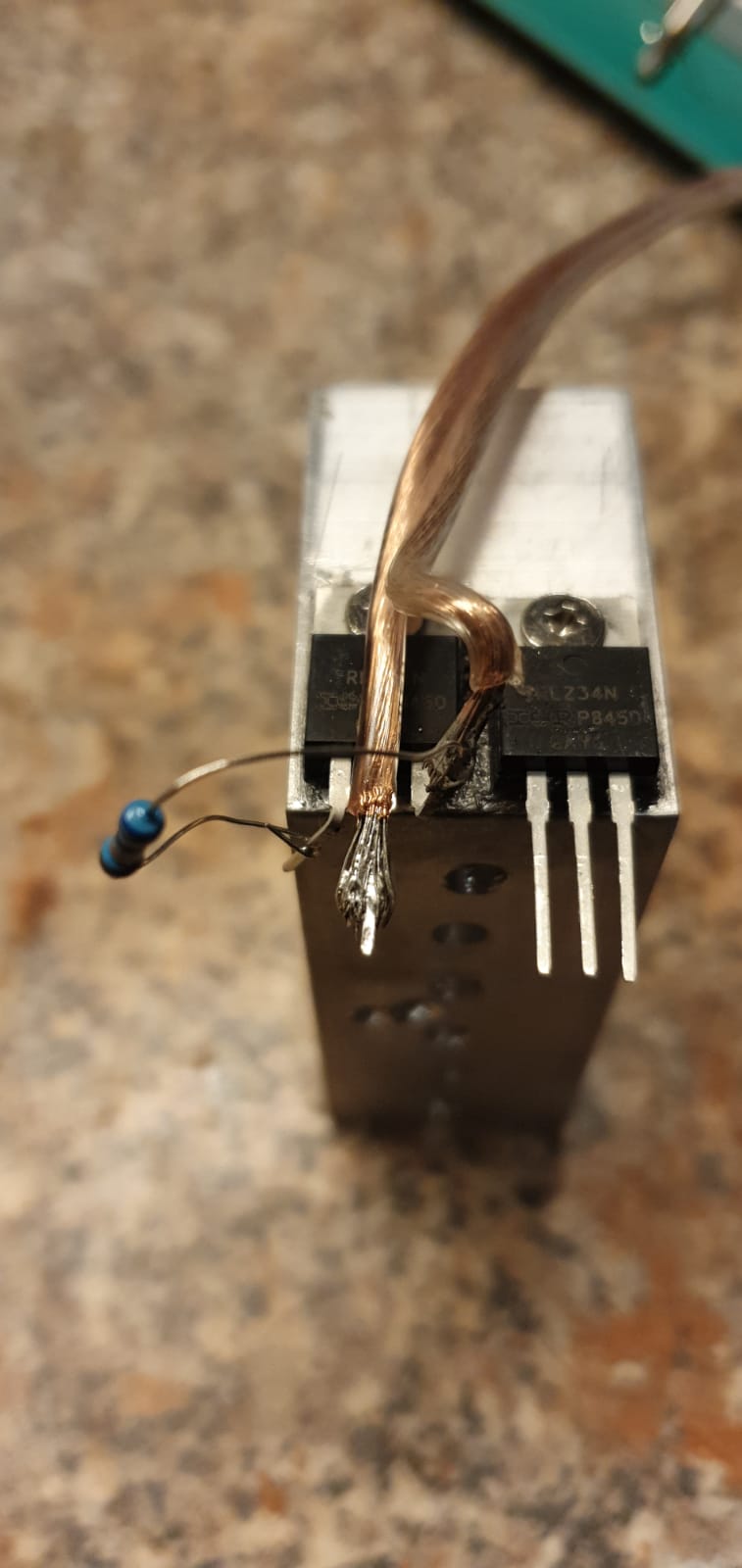

habe mit 680K gemacht, strom wird gesperrt. Aber sobald +  auf dem Gate
drauf ist, wird das Teil echt heiß . Blau ist+ und brau-
>Blau ist+
Aber hoffentlch der Heizdraht dazwischen.
Oder soll das kurze Stückchen dünnen Drahts der Heizdraht sein?
Hoffentlich nicht wirklich ...

von Sdf F. (sdf_f)
JA, es simuliert das spätere Heizelement.
Ich weiß nur nicht, wieso die ansteuerung mit dem arduino nicht
funktioniert.
habe ein 10K Wiederstand zwischen Gate und Source zusätzlich angelötet.

Und natürlich müssen die GND der verschiedenen Spannungsquellen
verbunden werden.

von foobar (Gast)
Sieht für 80-90W (12V²/1.6Ω) allerdings etwas fisselig aus - der sollte
dabei weißglühend werden und ratzfatz durchbrennen.
Andere schrieben schon, dass der MOSFET für die Leistung etwas
unterdimensioniert ist.  Mit den gezeigten Kühlkörper sollte er es aber
eine Weile aushalten.   Die Dampfer nehmen gerne den IRLB3034 - hat
weniger als ein zwangzigstel Innenwiderstand deines MOSFETs, wird
entsprechend weniger warm und braucht bei den Leistungen keinen
Kühlkörper.
Die Schaltung (mit den genannten Korrekturen) sollte funktionieren.
Wenn sie das bei dir nicht tut, hast du was falsch oder kaputt gemacht.
von foobar (Gast)
Btw, dir ist bewußt, dass Drain mit der Kühlfahne verbunden ist?  D.h.,
wenn der MOSFET aus ist, liegt an dem Kühlkörper 12V an.  Der Arduino
mag es gar nicht, wenn dein rotes Kabel den mal berührt ...

1.: Die Masse zum Arduino hast Du hoffentlich inzwischenb mit Source
verbunden (direkt ohne großen Widerstand) ?
2.: Hast Du mal den Drainstrom und die Gatespannung gemessen? Ist der
Strom tatsächlich <8A? Und die Spannung >4V?
Wenn die Gate-Sourec-Spannung >4V ist und der Strom < 8A sollten
"eigentlich" weniger als 4W Verlustleistung entstehen und an dem
Kühlkörper die Temperatur deutlich unter 70° bleiben. Auch im Sommer.
Wenn allles richtig zusammengebaut ist.
3.: Hat das Gehäuse anständigen flächigen Kontakt zum Kühlkörper?
Wärmeleitpaste und Glimmerscheibe? Die Schraube sieht auf den ersten
Biss etwas zweifelhaft aus, kann aber auch täuschen.
4.: Hast Dui das mal ohne Arduino, einfach nur
mit 5V Gleichspannung am Gate probiert?

Um es noch mal zu sagen: es ist nicht klar, was Du zusammengebunden
hast, und warum Du diesen dünnen Draht in der Zuleitung hast.
Und daß Teilschaltungen über ihre Bezugspotentiale üblicherweise
zusammengeschaltet werden sollten, sollte auch klar sein - auch ohne
Studium. Denn woher soll das Gate wissen, auf welches Bezugspotential
sich das Gate bezieht, wenn nicht auf Source ...

Mal ehrlich was soll dieser Draht? Das sind doch höchstens 3cm Lackdraht
mit um die 0,1mm Durchmesser. Lass den mal je nach Material 50 bis 100
mOhm haben. Dein FET hat so um die 35 mOhm schätze ich mal (kenn das
jetzt nicht) Im Endeffekt schließt du dein Netzteil über dein MosFET
kurz und ein nicht unerheblicher Teil der entstehenden Leistung fallen
am FET ab. Ich weiß ja nicht was du für ein Netzteil da dran hast aber
ich würde mal schätzen das das sofern vorhanden in die Strom Begrenzung
geht und alles was geht in dein FET haut.

Guest schrieb:
> Lass den mal je nach Material 50 bis 100 mOhm haben
Das sieht eher aus wie Konstantandraht mit 1,6 Ohm.
Ja, und der IRF3708 hat nur 12 mOhm.

von MaWin (Gast)
Uff, wie passt das zu:
StromKREIS.

von re (Gast)
> funktioniert.
> 4.: Hast Du das mal ohne Arduino, einfach nur mit 5V am Gate probiert?
Sdf F. schrieb:
> Wieso scrollt ihr nicht weiter?
Guter Ansatz - warum scrollst Du nicht weiter...?
Wie kommt es denn mit der Fehlersuche voran?
Können die erwarteten Messwerte reproduziert werden oder ist der Wurm
schon vorher zu suchen? Sofern Sachlichkeit noch irgendwie von Interesse
ist, meine ich...

dass Du nicht vernünftig auf Fragen und Hinweise eingehst.
Sorry, dass was Du da zeigst ist dilettantisch. Das hat auch nix mit
Beleidigung zu tun, ganz im Gegensatz was Du so von Dir gibst....
Sdf F. schrieb:
> Asoziales pack...
> Euch juckt wohl der arsch oder was...
Klasse, da hilft man doch gern. Und, auch wenn Du es nicht siehst wurde
Dir geholfen. Du setzt es nur nicht um.
Noch ein Tipp...schütze den Akku durch eine Schmelzsicherung. Das
scheint mir ganz wichtig. So ein Resultat wie das von Dir habe ich
selbst in meinen frühesten Anfängerzeiten nicht fabriziert.

re schrieb:
>> funktioniert.
> ist, meine ich...
Tatsächlich habe ich heute einen baugleichen FET an die selbe Schaltung
gelötet. Dann funktionierte es. Ich habe wohl den Transistor schon
kaputt gemacht.
Trotz der Schaltung wird er sehr heiß, selbst bei dem kühlkörper, der
wirklich groß ist und man ihn nach 15s nicht mehr mit der bloßen Hand
anfassen kann.
Kann es an der 5v statt 10v Ansteuerung liegen?

von XY (Gast)
> anfassen kann.
Nein, nicht wenn es ein IRLZ34 ist und er guten Kontakt (Wärmeleitpaste
aufgetragen?) mit dem Kühlkörper hat. Hat der Draht tatsächlich min. 1,6
Ohm?
Sind die GND der Spannungsquellen miteinander verbunden? Ist Ugs
tatsächlich ca. 5 Volt?

Tommy schrieb:
> Falls das ein Kupferdraht ist, dann ist der wohl so niederohmig,
> dass die meiste Leistung über dem FET abfällt.
Dann müssten aber deutlich mehr als 10A fließen. Trotzdem wäre es
interessant zu erfahren ob der Draht tatsächlich den vom TO angegebenen
Wert von min. 1,6 Ohm hat. Auf dem Kühlkörper montiert dürfte der
Transistor eigentlich nur leicht warm werden.
