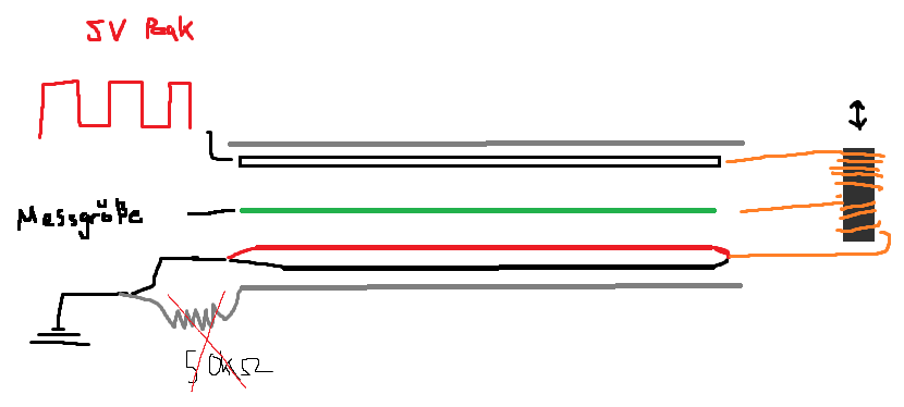

Hi, ich hoffe Ihr könnt mir etwas erklären: Nach einiger Hilfe aus dem
Forum betreibe ich einen LVDT-Sensor mit 20kHz Rechteckspannung (DC
offset, nur positiv im Bereich 0-3v). Ausgelesen wird das dann mit AD-
Wandler nach ca. 1m metallummantelten Kabel. Ist alles
Batteriebetrieben, also vom Netz getrennt. Nun weichen die Messwerte um
einiges ab, wenn ich mit der Hand auch nur in die Nähe vom Kabel komme
(natürlich unter 1 mV, aber dennoch). Woran liegt das? (metallmantel ist
mit 50k Widerstand auf Batterie Minus gelegt).

#6246847
Du meinst also geschirmtes Kabel. Wobei USB Strippen sehr gemischte
Qualitäten haben.
LVDT Messung ist ja eine Brücken-Messung. Änderungen in den Impedanzen
führen da eben zu Änderungen an der Brückenspannung. Je nachdem wie da
wann dann gemessen wird, macht es sich halt bemerkbar.
Schaltplan wäre praktisch...
(Firma: Schweigstill IT) Persönliche Seite #6246886
Ich vermute mal, dass nicht der Sensor gestört wird, sondern die
Anbindung an den AD-Wandler grottenschlecht ist. Aber natürlich gibt es
hier in allerfeinster Salamitaktik keine weiteren Informationen.
Und wenn die Abschirmung der Zuleitung so hochohmig angebunden ist, wird
sie auch eher als Antenne statt als Abschirmung funktionieren. Über die
in der Nähe befindliche Hand wird dann das komplette Spektrum vom
Netzbrumm (16,7 Hz, 50 Hz, usw.) über Schaltznetzteile (~10-10 MHz) bis
Radio/Fernsehen sowie Störabstrahlungen anderer Geräte eingekoppelt. Das
ganze ist vermutlich also eher ein Versuchsaufbau, um die
Analogbandbreite der Sample&Hold-Stufe am AD-Wandler-Eingang zu testen.

OP #6247717
"Dann verstehe ich jetzt schon nicht wieso du ein USB Kabel verwendest".
Ja, hätte ich besser ausführen sollen. Ich brauche drei Adern, zwei für
die Speisung eine zwischen den zwei Spulen an der die Spannung abfällt.
USB-Kabel nur deshalb weil rumliegt und Schirm hat.
Habe gerade das Kabel getauscht (anderes USBkabel), Schirm direkt mit
Masse verbunden hatte ich gestern schon gemacht mit teilweisem Erfolg.
Jetzt funktioniert es. Danke an Henrik und Andreas für die Tipps.
Schaltplan kann ich natürlich noch Hochladen um meine BRINGSCHULD
einzulösen....
