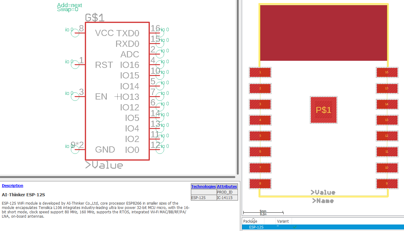

Moin,
ich bin neu beim ESP und möchte das ESP-12s Modul verwenden. Das habe
ich in Eagle gefunden. Was mich aber sehr irritiert ist die Tatsache,
dass an der Stelle, an der auf dem Modul die Antenne ist, im Eagle
Footprint große Kupferflächen vorgesehen sind. Das sind zwei große
Polygone auf Top und Bottom. Ich dachte zuerst das wäre Keepout oder
Restrict, aber nein, das wird tatsächlich Kupfer.
Ist das mit Absicht so und ist das richtig?
Vielen Dank!

Da wäre ich auch irritiert und würde mich einfach an das Package halten,
was im Datenblatt gezeigt ist. Wie soll eine Antenne funktionieren, wenn
direkt darunter ein Kurzschluss ist.

Ähm ... klar kann ich das aus dem Datenblatt nachbauen, aber da steht
auch nix zu Keepout unter der Antenne.

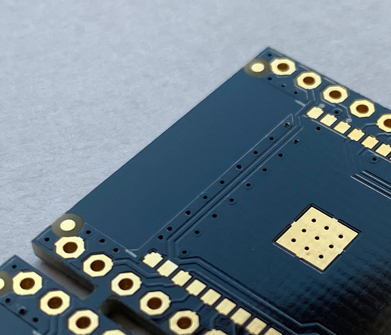

Ja und im Datenblatt ist beim Footprint z. B. auch kein Massepad. Das
kann man in diesem Datenblatt aber auf der Unterseite vom Modul sehen.
Also weglassen?
Und dann sind im Datenblatt zwei gerenderte Bilder vom Modul die
deutlich zeigen, dass die Pins an den Seiten über die 16 mm Breite
hinausragen. Das stimmt nicht, das ist da glatt abgeschnitten.
Ich baue jetzt meinen eigenen Footprint.

Danke (-: Ich will einfach nur ein fertiges Modul auf eine Platine
setzen. Und da habe ich die Bibliothek genommen, die bei Eagle schon mit
dabei war. Die ist eben fehlerhaft. Jetzt habe ich mir meine eigene
Bibliothek gebaut mit Keepout und Restrict im Antennenbereich. Und auch
mit kürzeren Pads für die Anschlüsse. Da die Pins vom ESP-12s ja so
angeschnittene Bohrungen sind, reicht es völlig, wenn man die Pads genau
so groß macht wie diese Pins, die Pads brauchen nicht überstehen, weil
man mit dem Lötkolben dank der Rundung vom Pin trotzdem gleichzeitig Pin
und Pad erwärmen kann. Ich habe jetzt also eine Bibliothek die etwas
platzsparender ist so dass ich auch neben am ESP-12s auf einer schmalen
Platine noch gut Leitungen vorbeirouten kann.

Danke! Dann werde ich auch noch was am Layout ändern und den ESP
tatsächlich direkt an den Rand setzen.
