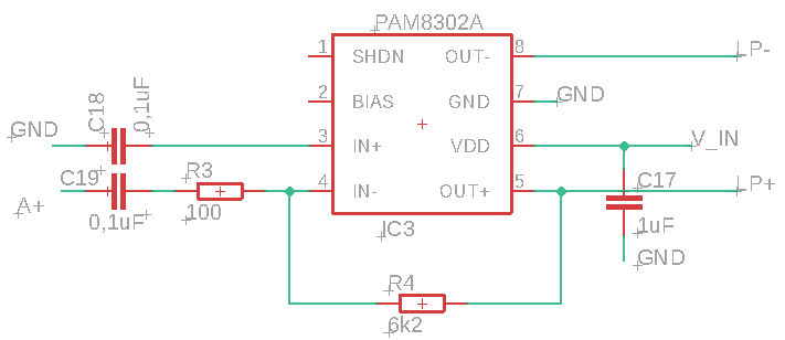

ich habe versucht mit einem PAM8302A eine Verstärkerschaltung für ein
Audiosignal, das von einem ESP32 erzeugt wird, zu erstellen. Die
Schaltung scheint nicht zu funktionieren, die Dokumentation im Datasheet
ist recht schlecht, wie ich finde. Ich wäre für Tips dankbar, was ich
falsch gemacht habe. Falls ihr andere ICs kennt, die ebenfalls ein
MSOP-8  Gehäuse haben, und in etwa die gleiche PIN-Belegung, wäre ich
für Empfehlungen dankbar, denn der PAM8302A scheint nicht so einfach zu
bekommen zu sein.

Der Shutdown-Pin ist offen - der sollte auf ein definiertes Potential
gelegt werden.
High aktiviert ihn, Low deaktiviert den IC.
Laut Datenblatt ist Pin 2 "Not Connected" - gut, ist bei dir auch der
Fall - sollte aber unter Umständen doch auf ein definiertes Potential
(wenn im Datenblatt nichts anderes angegeben ist, auf GND).

Am Eingang liegt ein Sinussignal an, dass vom ESP32 erzeugt wird. Dieses
kommt aus einem PIN des DAC raus. Audio-GND ist daher identisch mit GND
des Boards. Das ist ein Grund warum ich vom Typical Applications Circuit
abgewichen bin. Zudem ist dort kein RF (bei mir R4) eingetragen. Ich
möchte aber die Verstärkung auf Faktor zwei einstellen.

Andreas S. schrieb:
> Der PAM8302A ist doch kein OP, den man
> mit einem Gegenkopplungswiderstand versehen kann
Dachte ich auch mal, aber:
Maximum Gain
As shown in block diagram (Page 2), the PAM8302A has two internal
amplifier stages. The first stage's gain is externally con figurable,
while the second stage's is internally fixed. The closedloop gain of the
first stage is set by selecting the ratio of RF to RI while the second
stage's gain is fixed at 2x.The output of amplifier one serves as the
input to amplifier two, thus the two amplifiers produce signals
identical in magnitude, but different in phase by 180°. Consequently,
the differential gain for the IC is
A =20*log [2*(RF/RI)]
The PAM8302A sets maximum R =80kΩ, minimum RI =10kΩ, so the maximum
closed-gain is 24dB.

Ich sehe das so, dass RF und RI fest eingebaut sind. Wenn man außen
keinen Widerstand vorschaltet, kommt man auf 24dB (20*log(2*(80/10)).
Man kann das Verstärkungsverhältnis nur kleiner machen, wenn man den RI
von außen vergrößert. Wenn man außen 10k in Reihe vor den RI
vorschaltet, dürfte die Formel folgendermaßen aussehen:
18dB (20*log(2*(80/20))
