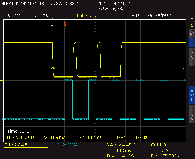

Zudem habe ich den Messvorgang etwas angepasst und es die Dauer der
Durchgangsprüfung spielt nun eine untergeordnete Rolle.
Im Anhang mal ein Screenshot.
Die blaue Kurve zeigt an, wann der ADC misst (high = messung läuft).
Die gelbe Kurve zeigt den Pegel am ADC Eingang.
Im Bild sieht man, dass die ersten drei Leiter Durchgang haben.
Die Messung eines Leiters dauert dann inkl. der Wartezeit ca. 6ms.
Dann folgt nochmal eine weitere ms Pause bevor der nächste Leiter an den
ADC gezogen wird.
Wie sich Temperaturschwankungen hier auswirken, werde ich nächste Woche
mal messen.
Evtl. kann ich die Wartezeit (im Bild zwischen Cursor 1 und 2) von 4ms
auf 3 verkürzen und dafür die Pause zwischen den Messungen etwas
erhöhen. Mal schauen.
