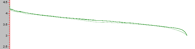

von Unwissender (Gast)
Guest schrieb:
> Warum sollten sie ein Herstellungsdatum angeben?
Da spricht der brave Verbraucher. Einfach neu kaufen und gut ist.
Vorgeschichte: Meine bessere Hälfte jammert, dass ihr Galaxy S5 mini
nicht mehr so lange nutzbar ist wie früher. Ich solle einen neuen Akku
beschaffen. Seltsamerweise finden sich zu den originalen Samsung-Akkus
eine Menge neg. Bewertungen wegen geringer Laufzeit. Teilweise seien die
neuen Akkus schlechter als die alten.
Nur deshalb habe ich als erstes die Kapazität ermittelt. Statt den
aufgedruckten 2100mAh kann ich dem neuen Akku nur 1674mAh entnehmen
(Ladeende bei 4.4V/100mA und Entladeende bei 3V/300mA). Das Galaxy S5
mini lässt sich mit dem so entladenen Akku erst gar nicht einschalten.
Beim Laden meldet es einen Ladezustand von 0% und es dauert einige
Minuten, bis 1% erscheint.
Dann den alten Akku mit 4 Jahren Nutzung und ca. 1500 Zyklen punktgenau
gleich vermessen, ich sehe 1506mAh = 10% weniger. Dann mal die Kurven
übereinander legen lassen (Bild).

von Manfred (Gast)
Die Entladekennlinie sieht beschissen aus, der Akku wird im StandBy
lange halten, aber im aktiven Gespräch zügig abschalten. Eine derartig
flache Steigung hat ein guter Akku erst nach dreistelligen Zyklen.

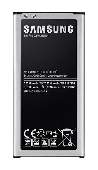

von Gerald M. (Gast)
Christian R. schrieb:
> Die man online für 10€ bekommt sind in der Regel Fälschungen.
Meines Wissens stellt Samsung diese Akkus längst nicht mehr her.
Zumindest sind die Akkus über den Samsung-Shop schon länger nicht mehr
zu beziehen.
Manfred schrieb:
> Was das Alter seit Herstellung angeht, passiert da bei anständiger
> Ware kaum etwas,

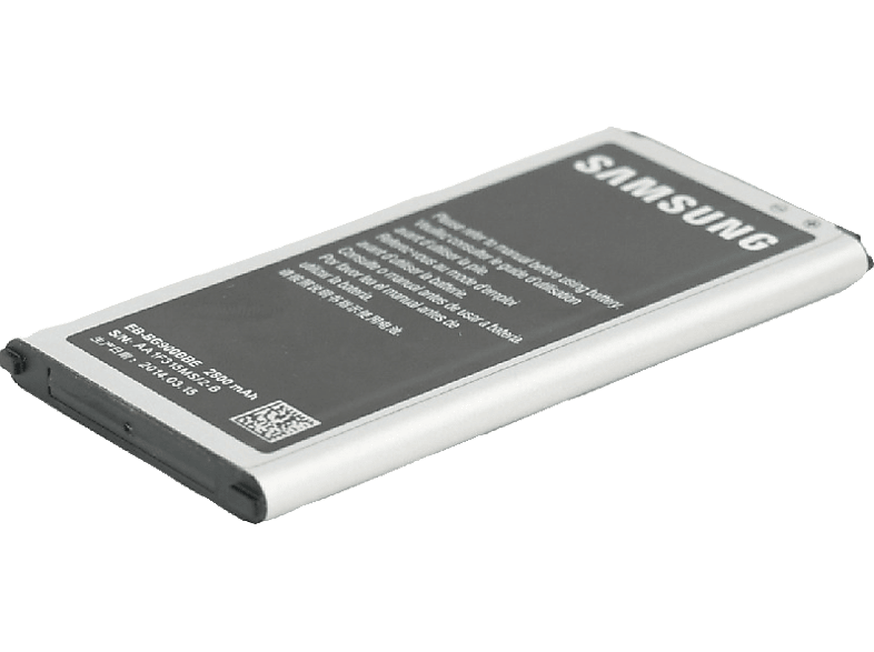

Fand eben ein Angebot für das S5, bei der Abbildung findet sich ein
Herstellungsdatum: 2014.03.15 (ganz unten). Es scheint also zu gehen.
https://assets.mmsrg.com/isr/166325/c1/-/pixelboxx-mss-65069916/fee_786_587_png
Original oder Fälschung - das ist hier nun die Frage.
Willkommen in der modernen Zeit.
Nachtrag: Einen 6 Jahre alten LiIon-Akku kauft man doch gerne...

von Niemand (Gast)
Für mich sieht die Entlade-Kurve eher normal und gut aus , was du als
flache Steigung betitelst?
Mit 3,85 V und 10,78 Wh hat der eine Kapazität von 2.8 Ah oder 2800 mAh,
also mit einen 1/10 Entladestrom genau richtig gemessen!
Da die beiden Kennlinien lange nahe oder sogar deckungsgleich liegen ist
keiner der beiden Akkus ein Schrott-Exemplar.
Also deine Ansage istd amit für mich nicht vertsändlich!

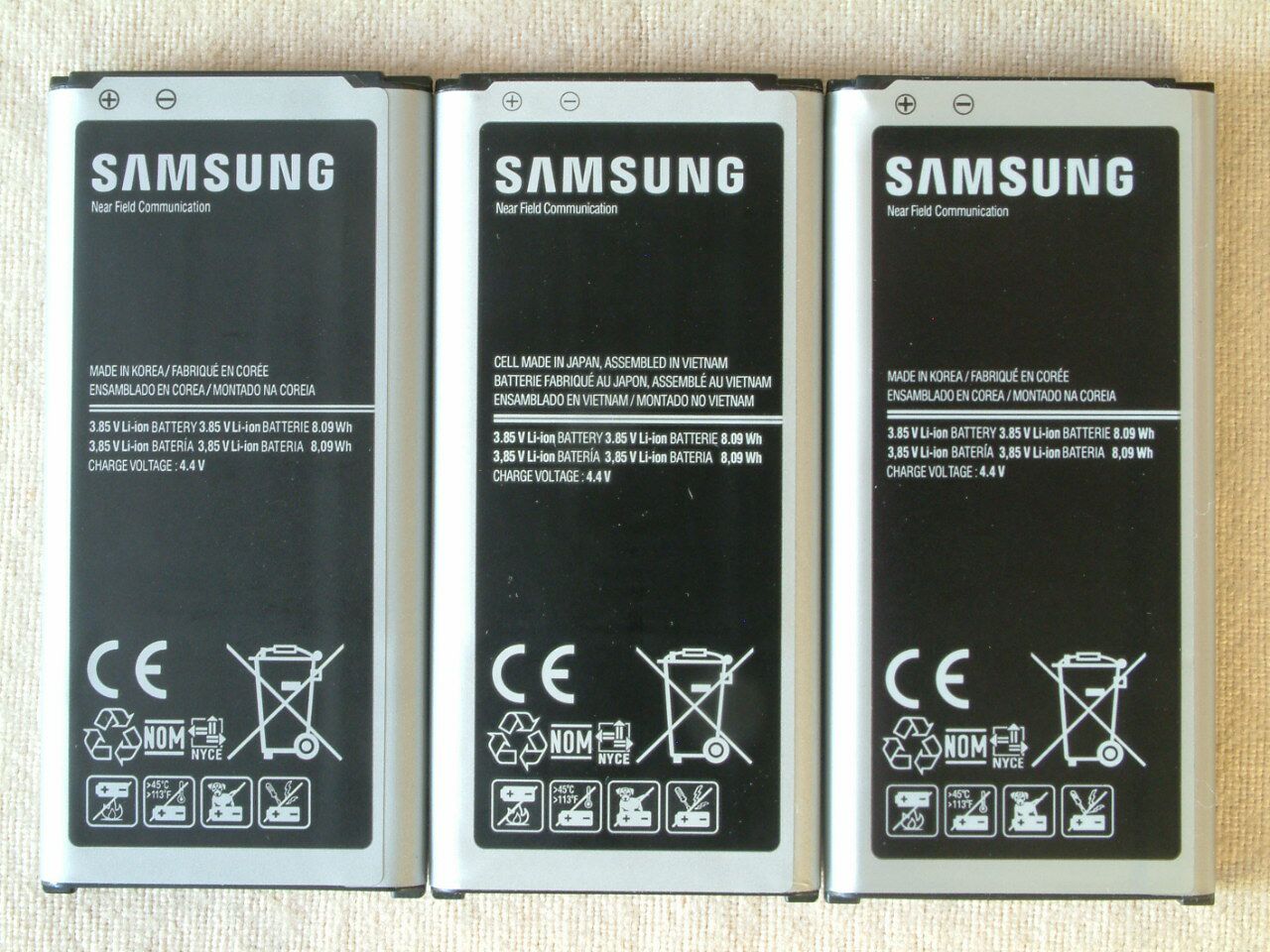

3 Akkus, Preis 8 - 25 Euro, incl. Versandkosten.
Wer erkennt die Fälschungen? Oder sind es doch alles Originale?

von Allwissender (Gast)
Der mittlere Akku ist die Fälschung.
Interessant, woran machst du das fest?

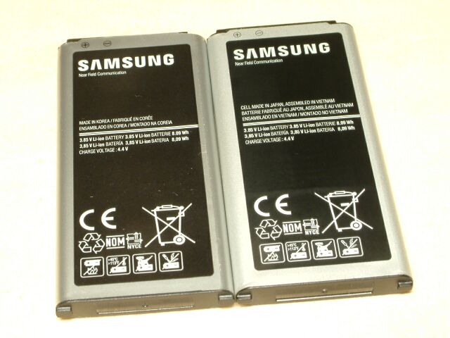

von Hmmm (Gast)
Meine Vermutung ist, dass nur der mittlere echt ist.
Zumindest haben die zwei Originalakkus, die ich gerade zur Hand habe,
beide die Unterscheidung zwischen Zelle und Zusammenbau in den
Herstellungsangaben.

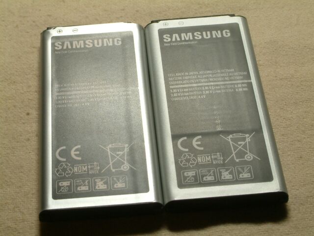

Stimmt zur Hälfte. Der mittlere Akku ist echt (war beim Kauf dabei).
Aber es ist noch ein weiterer Akku echt.
Bei der Fälschung fehlt diese NFC-Spule, dessen quadratische Bahnen man

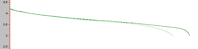

nur im Lichtspiegel erahnen kann (rechter Akku). Dann haben beide
originalen Akkus eine recht flache Entladekennlinie. Die Fälschung
hingegen zeigt einen rel. steilen Abfall am Ende.
Hat eigentlich schon mal jemand seinen Akku vermessen? Denn ich bekomme
auch aus dem originalen Akku nur 1.650mAh raus (300mA bis 3.0V). Nach
einer Stunde hat der Akku wieder 3.68V, das Smartphone zeigt einen
Ladezustand von 9% an. 2.100mAh kommen da auch mit viel Rückenwind nicht
raus.
Theo L. schrieb:
> Man kann im Netz unendlich viele Berichte lesen, wo ein eben getauschter
> Akku schlechter war als der alte ausgenudelte Akku. Mich würde nicht mal
> wundern, wenn besonders dreiste Händler ausgenudelte Original-Akkus als
> neu verkaufen.
Irgendwie scheint das bei dem originalen Akku auch so zu sein: Es ist
ziemlich genau die gleiche Kapazität drin wie bei der Fälschung (1674mAh
bei 3V/300mA). Der Innenwiderstand des originalen und neuen Akkus ist
schlechter und die Kennlinie hat seltsame Verformungen, siehe Bild 2.
Bild 1 zeigt den 4 Jahre alten und ausgenudelten Original-Akku im
Vergleich zur Fälschung. Ein neuer Akku sollte eigentlich 2100mAh haben.
Bisher hatten alle meine neuen Lixx-Markenakkus das, was draufstand. Oft
sogar noch einen Tick mehr. Möglicherweise hatten diese Handy-Akkus noch
nie das, was draufstand. Da außer mir offensichtlich noch keiner seinen
Akku vermessen hat (zumindest fand ich im Netz nichts), lässt sich das
nicht mehr abschließend klären.
