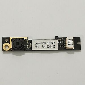

Hallo liebe Leute,
ich möchte mir eine Webcam basteln, die so klein ist (6x6 mm), dass ich
sie auf einen größeren Bildschirm (z.B. mit einem lösbaren Kleber) im
Bild festmachen kann, ohne dass es z.B. bei 1zu1 Videokonf es großartig
stört. Da mitsamt Elektronik bei einer brauchbaren Auflösung von 2 MP
alles was ich bisher gefunden habe recht groß ist, bin ich auf die Idee
gekommen aus einem alten Laptop die Webcam zu nehmen, die einen kleinen
Sensor haben. Meine Idee ist es den Sensor von der Platine abzulöten und
mit einen so dünnen Kabel zu versehen, dass es in einem größeren Bild
nicht weiter stört. So kommt nur das Notwendigste auf den Bildschirm und
den Rest der Hardware kann ich dann am Bildschirmrand festmachen.
Kann das so klappen? Aktuell stehe ich vor der Herausforderung eine
Mini-Teil abzulöten und dann die Minipins mit einem Kabel zu
"verlängern" bzw.  mit der Platine wieder zu verbinden. Die Webcam kann
ich dann per USB ansteuern (Beschreibung z.B. hier
https://www.youtube.com/watch?v=CouxmNqxO4A&list=PLuI-at9IQaBdwiMu5HPs8WTKw_8IIDfP1)
Hat jemand eine Einschätzung, ob das funktionieren kann? Interferenzen
bei der neuen Anbindung?
Über eure Einschätzungen würde ich mich sehr freuen.
Falls ihr euch fragt, was das soll: ich arbeite viel mit 1zu1 Vidoe-Konf
und es wäre für meine Arbeit recht hilfreich, wenn ich den Leuten so in
die Augen schauen könnte, dass sie das auch wahrnehmen und ich
gleichzeitig auch ihr Gesicht sehen kann.
Beste Grüße, Andreas
Gast #6246229
Ich sehe da spontan zwei Probleme:
- die Linse. Oft dient die Platine als Träger für den Sensor und die
Linse, das müsste man 1:1 nachbauen und die Ausrichtung genau treffen.
- die Stromversorgung. Zumindest die kleinen Keramik-Kondensatoren
müssen in der Nähe des Chips bleiben, ansonsten läuft der nicht sauber.
Wenn ich das umsetzen müsste, würde ich die vorhandene Platine
untersuchen und bearbeiten. Meistens kann man da einiges weg schneiden,
z.B. die Befestigung und Buchse. Dann könnte man sich anschauen welche
Teile nah an den Sensor müssen und welche Teile weiter weg können.
Vielleicht kann man die Platine an der Stelle teilen.
Dürfte aber 1-2 Platinen kosten bis das läuft..

Moderator #6246655
Das sind üblicherweise BGA-Gehäuse. Mit Heizplatte (von unten) und
Heißluft (von oben) kannst du den Sensor von der Platine entfernen. Mit
viel Glück funktioniert er danach vielleicht auch noch.
Das Gehäuse eines OV2640 (um ein konkretes Beispiel zu nennen) hat 38
Balls, die du danach alle wieder irgendwie anschließen musst. Etliche
davon werden direkt oder über Kondensatoren mit GND verbunden, das
kannst du direkt auf der Sensorrückseite machen.
> und mit einen so dünnen Kabel zu versehen, dass es in einem größeren
> Bild nicht weiter stört.
Von den o.g. 38 Leitungen musst du ca. 20 in einem Kabel herausführen.
Damit der Strang nicht zu dick wird, könntest du 20 0,1mm-Lackdrähte
zusammenzwirbeln. Ob so ein "Kabel" die erforderlichen elektrischen
Eigenschaften hat und nicht gleich beim ersten Anfassen kaputtgeht, kann
ich dir allerdings nicht sagen.
> So kommt nur das Notwendigste auf den Bildschirm und den
Einfacher und elektrisch zuverlässiger wäre es, wenn du auch den
USB-Chip mitsamt Quarz und die Spannungsregler (beim OV2640 brauchst du
drei davon) direkt am Sensor anbringen könntest (bspw. auf dessen
Rückseite übereinandergestapelt, so dass die Teile nur wenig zusätzliche
Bildschirmfläche benötigen).
Das Ganze wird auf jeden Fall ein höllisches Gefriemel mit ungewissem
Ergebnis. Ich hätte nicht den Mut, so etwas überhaupt anzufangen, weil
der zu erwartende Frust nicht gut für meine Gesundheit wäre ;-)
Einfacher wäre es vermutlich, eine Bildverarbeitungssoftware zu
schreiben, die den inneren Teil deiner Augen (Iris und Pupille) so im
Bild verschiebt, dass sie immer wie gewünscht deinen Gesprächspartner
anzustarren scheinen :)

OP #6248880

OP #6248927
Danke für das Beispiel. Bin nicht vom Fach, daher entschuldige schon mal
meine Fragen.
Das Bauteil im Bild - was beinhaltet es alles? Nur den Sensor mitsamt
Linse oder?
Wäre es nicht möglich das Flachkabel irgendwie zu verlängern und mit
einem druchsichtigeren, oder schmalerem zu "ersetzen"?

Moderator #6249395
> Linse oder?
Genau, mehr nicht.
Nicht ohne weiteres.
STK500-Besitzer schrieb:
> Solche Kameras sind bei Raspberry Pi-Händlern verbreitet.
> Da gibt es auch Verlängerungskabel.
Die Raspberry-Kamera ist aber auf einer kleinen Platine montiert, die
zusätzliche Bauteile enthält. Im Anhang sind die Rückseiten der V2.1 mit
Sony IMX219 (links) und der älteren V1.3 mit Omnivision OV5647 (rechts)
zu sehen. Einige der Bauteile (bspw. die meisten Kondensatoren) sind auf
dieser Platine, weil sie nahe am Sensorchip platziert werden müssen,
andere (bspw. die drei Spannungsregler) sind da, um Leitungen im
Anschlusskabel einzusparen.
Das bei der Raspberry-Kamera mitgelieferte Kabel ist 15 cm lang und kann
vermutlich auch um den Faktor 2 oder 3 verlängert werden. Wenn für dich
die Größe der Grundplatine von ca. 2,5×2,5 cm² noch akzeptabel ist,
wäre das eine Lösung ohne allzu viel Gefrickel.
Der Kabelstummel dieser "nackten" Kamera (26 Leitungen, davon 24
genutzt)
Andreas S. schrieb:
ist nur 1 cm lang, und zumindest die Stützkondensatoren sollten direkt
am Steckverbiner platziert werden. Danach kann das Kabel evtl. ebenfalls
verlängert werden.
