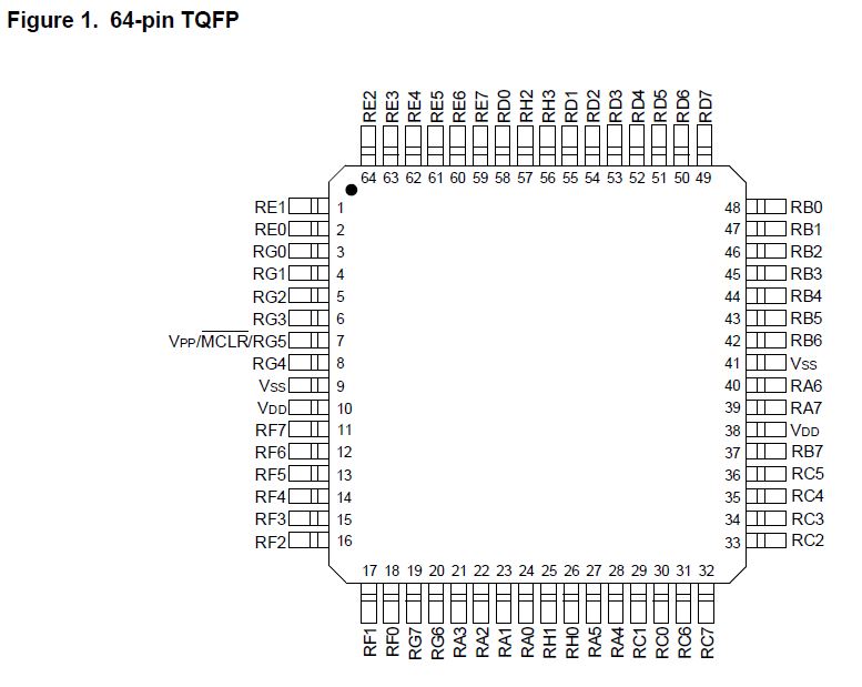

wie verfährt man eigentlich mit Mikrocontrollern, die zwei
Versorgungseingänge haben (zwei mal VDD)? Das beide mit einem C nach GND
geschalten werden ist mir klar, allerdings meint ein Kollege diese
müssen quasi miteinander verbunden werden wenn nur einer benutzt wird.
Ist das so? Wenn ja warum?

Was ich gemeint habe ist ein Pin LAyout wie in der angehängten Grafik.
Und mein Kollege ist jetzt der Meinung, dass beide VDD mit einander
verbunden werden müssen obwohl ich nur einen nutze.
Ja, es ist so, damit die Transistoren auf dem Die gleichmässig versorgt
werden. Sonst bekommen die Transistoren, die dem VDD gegenüberliegen,
auf dem Die nicht die volle Spannung ab und arbeiten nicht richtig. Denn
die Versorgungsspannung muss quer über den Die gebracht werden.
Fast richtig ;-)
Aber nicht wegen der statischen Stromversorgung sondern wegen der
Stromspitzen die durch Umschaltvorgänge im Chip auftreten. Dafür sind
die Stützkondensatoren an allen Versorgungspin wichtig. Wenn nur ein
Kondensator mit der Spannung verbunden ist muss sich der andere
Kondensator über den Chip aufladen und belastet dabei den ersten noch
zusätzlich.
Was heisst nur einen nutze - du schliesst den anderen nicht an? Das ist
unverantwortlicher Murks. Glaubst du der ist bloss vorgesehen, weil noch
Pins übrig waren? SELBSTVERSTÄNDLICH sind alle Vdd-Pins auch an Vdd
anzuschliessen. Überhaupt sind Datenblätter dazu da, dass man sich dran
hält und nicht meint man wüsste es besser als der Hersteller.

Andreas B. schrieb:
> Das ist aber nicht die Begründung, nach der der TO gefragt hatte.
Wenn der Pin nicht mit VCC bzw. Gnd verbunden werden müsste, sondern in
zum in-der-Luft-hängen da wäre, würde er mit "nc" beschriftet sein.
Wenn im Datenblatt steht, dass der Pin mit VCC belegt ist, ist das auch
so gemeint. Was willst du da groß diskutieren? Andernfalls kann es
passieren, dass Teile des Chips nicht versorgt werden, i.e. für die
betroffenen Teil die Maximum Ratings nicht eingehalten werden, weil der
Pegel eines Eingangspins unzulässig über dem am VCC-Pin liegt.
