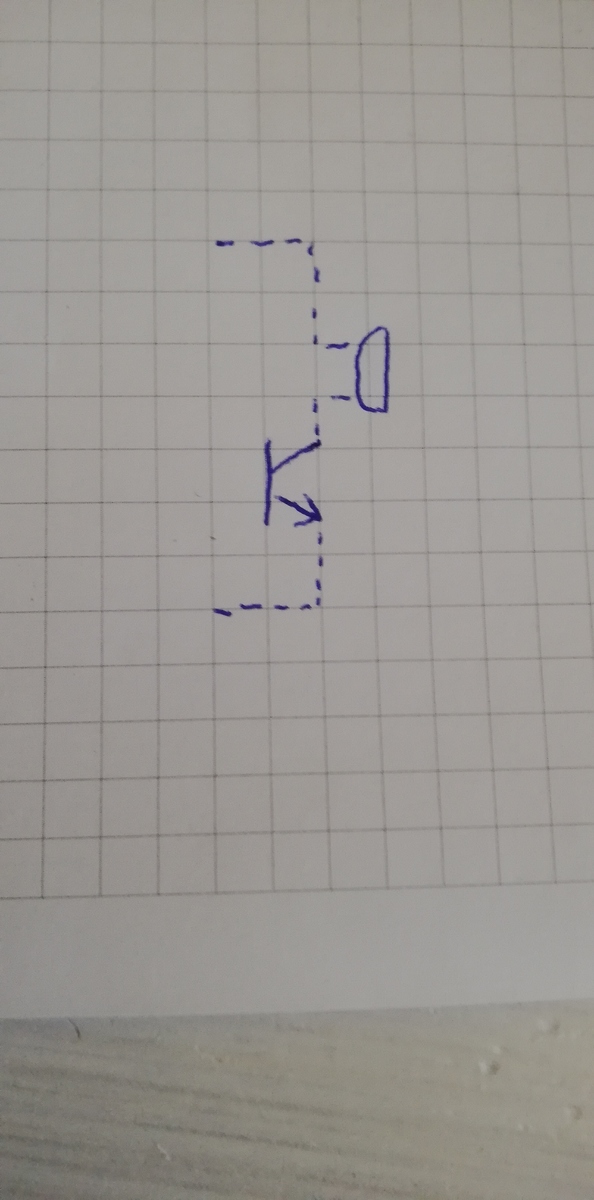

ich habe mir eine einfache Schaltung, bestehend aus einem
Spannungsteiler, Transistor und LED mit Vorwiderstand aufgebaut. Der
Transistor ist ein NPN vom Typ BC547C. Die Eingangsspannung beträgt 5V.
R1 = 2000 Ohm.
Damit der Transistor durchschaltet habe ich mit einer Basisspannung von
ca. 0,75V den Widerstand R2 errechnet : R2 = (5V * 2kOhm)/5-0,75 - 2kOhm
= 353 Ohm. Da ich solch einen Widerstand nicht da habe, habe ich ein
Poti genommen und 360 Ohm eingestellt.
Somit ergeben sich folgende Werte : R1 = 2k, R2 = 360 Ohm, R3
(Vorwiderstand LED) = 220 Ohm. Das Ganze hat funktioniert, die LED
leuchtet.
Im zweiten Schritt hatte ich die LED samt Vorwiderstand, wie in der
Zeichnung dargestellt, durch einen 5V Active Buzzer ersetzt. Der Buzzer
gibt anstatt eines grellen Tones nur eine Art "Schnaufen" von sich.
Daraufhin habe ich die Basisspannung am Transistor gemessen und es ergab
nur 0,68V.
Bei Verwendung der LED mit Widerstand ergibt sich eine Basisspannung von
0,74V.
Somit Schaltet der Transistor bei Verwendung des Buzzers nicht voll
durch.
Jetzt meine Frage : Warum schaltet der Transistor bei Verwendung des
Buzzers nicht voll durch und bei der LED schon ?
Die Basisspannung müsste doch in beiden Fällen um die 0,75V betragen,
was aber anscheinend nur bei der LED der Fall ist...
Vielen Dank und bleibt gesund !

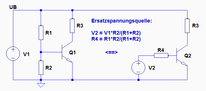

von ArnoR (Gast)
Wahrscheinlich zieht der deutlich mehr Strom als die LED+VW.
Deine Berechnung des Basisteilers stimmt auch nur ohne Belastung, also
vernachlässigbaren Basisstrom. Und viel Reserve ist da trotz der hohen
Stromverstärkung nicht, weil auf zu kleine Ube dimensioniert.

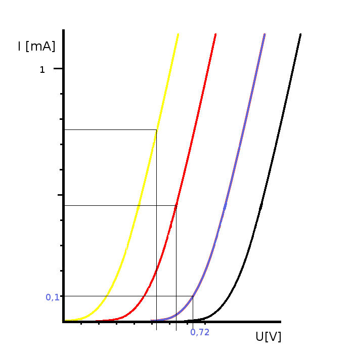

von Guest (Gast)
Deine Zeichnung Bezüglich des Buzzers macht garkein Sinn ?
Deine Berechnung für den Transistor ist einfach falsch. Ein Transistor
braucht keine Spannung an der Basis sondern einen gewissen Strom. Die
Spannung Ube stellt sich auf Grund der Diode im Transistor immer ein
egal wie dein Spannungsteiler aussieht. Außer er ist viel zu groß und
damit der Strom zu gering. Normales Verhalten einer Diode eben. Die
Spannung sind auch nicht in Stein gemeißelt 0.7V das swankt von
Transistor zu Transistor und ist eher höher. Rechne da eher mal mit 0.8V
oder mehr.
Am besten schaust du dir nochmal genau an wie ein Transistor
funktioniert und wie man ihn ansteuert. Da du ihn digital betreibst
heißt das Stichwort hier Übersteuerung.
von Matthias P. (micro_rookie)
Das war auch meine erste Vermutung. Leider stellte sie sich als falsch
heraus, da die LED mit VM 18 mA, der Buzzer ca. 22 mA zieht.
Oh manno, blöder Fehler. Sorry, der Buzzer sollte die LED und den VW
ersetzen und an der Kollektorstrecke des Transistors sein und nicht, wie
von mir falsch gezeichnet, den Transistor auch noch ersetzen :-)

von Stefan F. (Gast)
In deiner Zeichnung hängt der uBzzer aber direkt an der Batterie, nicht
am Ausgang des Transistors.
Solche Transistoren sind keine Schalter die nur "an" und "aus" kennen,
sondern es handelt sich um analoge Bauteile. Die primäre Wirkung ist,
dass sie den Steuerstrom von der Basis um einen gewissen Faktor (z.B.
150) verstärken. Da die Basis-Emitter Strecke aber wie eine Diode wirkt,
fließt erst ab ca. 0,7V ein Strom.
Wenn du den Buzzer wie gezeichnet angeschlossen hast, dann wird er wohl
die Batterie belasten, so dass deren Ausgangsspannung absinkt. Dadurch
sinkt auch die Spannung in deinem Spannungsteiler ab.
Wenn du ihn hingegen an den Ausgang (Kollektor) des Transistor
angeschlossen hast, wird wohl der Eingangsstrom (an der Basis) nicht
hoch genug sein, um aussgangsseitig (am Kollektor) den Buzzer zu
versorgen. Der braucht ja viel mehr Strom, als die LED.
Ich habe jetzt nochmal Strommessungen direkt an 5V durchgeführt :
- LED mit VW : 10mA
- Buzzer : 23mA
Somit zieht der Buzzer mehr als das doppelte, aber immer noch relativ
wenig Strom.
Den korrigierten Zweig mit dem Buzzer hab ich im Anhang hinzugefügt.

von Karl B. (gustav)
> Aber irgendwo muss noch ein Denkfehler sein...
Du legst für Deinen Anwendungszweck die Emitter-Verstärker-Schaltung
zugrunde. Dabei müsstest Du tatsächlich einen Arbeitspunkt über einen
Basisspannungsteiler einstellen.
Bei Deiner Schaltung reicht es aber völlig aus, den Schalterbetrieb zu
wählen.
Da reicht im Prinzip ein Basis(vor)widerstand aus, der sich im
Wesentlichen aus der vom tatsächlich benutzten Transistor
Stromverstärkung berechnen läßt. Damit aber keine unerwünschten Effekte
auftreten, legt man vorsichtshalber die Basis zusätzlich noch mit ca. 10
kOhm an GND (auf Emitterpotenzial Angstwiderstand).

Nebenbei: der Spannungsteiler aus R1 und R2 an UB ist auch darstellbar
als eine Spannungsquelle U1 mit Innenwiderstand Ri. Dabei ist:
U1 = UB * R2/(R1+R2), hier also 0.76V und
Ri = R1*R2/(R1+R2), hier also 305Ω.
Und mit den Ergebnissen aus deinen Werten ist nicht viel anzufangen,
weil es schwierig ist, die genaue UBE-IB-Kennlinie zu bestimmen und so
auf den Basisstrom zu schließen.
Die berechnete U1 ist einfach zu nahe an der typischen UBE des
Transistors; die Differenz aus U1 und UBE ist sehr klein und sehr
variabel (Temperatur, Exemplarstreuung etc.).
Bei deinen Messwerten mit der LED wäre der Basisstrom (0.76-0.74)V/305Ω
≈ 65µA, beim Buzzer (0,76-0,68)V/305Ω ≈ 260µA und er würde sich mit
Temperaturschwankungen stark verändern.
Wesentlich einfacher ist es, wenn z.B. R2 auch 2k hätte.
Dann ergibt die obige Rechnung für U1 2.5V, für Ri 1kΩ und der
Basisstrom wäre IB=(2.5V-0,7V)/1kΩ=1.8mA. So kann man garantieren, dass
der Transistor mindestens bis 50mA ... 80mA Kollektorstrom gut
durchschaltet (Stromverstärkung für eine einigermaßen brauchbare
Sättigung mit 30-50 angenommen - vom Transistor abhängig!). Das ändert
sich auch kaum, wenn du, wie oben mal vorgeschlagen, mit 0.8V statt 0.7V
für UBE rechnest.
Normalerweise reicht es aber, nur R1 zu haben und dann mit
IB=(5V-0.7V)/R1 den benötigten Basisstrom einzustellen.

von HildeK (Gast)
> Aber wie hätte ich den Basisstrom rein rechnerisch ermitteln können ?
Strom durch R1: I_R1 = (UBatt-U_BE)/R1
Strom durch R2: I_R2 = U_BE/R2
Strom in die Basis: IB = U_R1-I_R2
Bei deiner ursprünglichen Dimensionierung gibt es aber das Problem, dass
die Spannung am unbelasteten Spannungsteiler so nahe an U_BE liegt, dass
jede paar mV  Änderung vom U_BE-Wert das Ergebnis komplett verändert. So
wird z.B. dieser Wert pro °C Temperaturerhöhung um fast 2mV kleiner oder
ist auch von Transistor zu Transistor im 10-100mV-Bereich
unterschiedlich. U_BE ist eben keine Naturkonstante, sondern auch
diversen Abhängigkeiten unterlegen.
In dem Bild ist erläutert, wie man es auch rechnen könnte (hatte ich
oben schon mal erwähnt). Wenn du da deine Werte einsetzt und U_BE leicht
variierst, dann siehst du schnell, wie stark der Basisstrom sich ändert.
Dann nimm zum Vergleich mal zwei gleiche Widerstände für R1 und R2 und
berechne da für die selbe Schwankung von U_BE den Unterschied im
Basisstrom.
(Der ist im rechten Bild IB = (V2-U_BE)/R4 ).
Hinweis: diese Rechnung ist nur sinnvoll, wenn V2 > U_BE ist, weil U_BE
keine Spannungsquelle ist, sondern nur der Spannungsabfall an der
BE-Diode.

von HildeK (Gast)
> Temperaturabhängig wegen des belasteten Spannungsteilers und/oder der
> beiden niederohmigen Widerstände ?
Nein, die UBE ist stark temperaturabhängig. Ca. -2mV/K.
Die Spannung an dem Teiler hat praktisch keine Temperaturprobleme.
Das Hauptproblem ist, dass du mit dem Teiler viel zu nahe am
Spannungsabfall der BE-Diode bis, die nicht nur mit der Temperatur
schwankt, sondern auch von Transistor zu Transistor. Das hatte ich
weiter oben aber schon ausführlich erläutert.
Entferne doch einfach mal die 360Ω und lass für R1 die 2k drin. Auch das
habe ich schon mehrfach gesagt.
Mit R1=43kΩ hast du 0.1mA, ja, und die sogar sehr gut
temperaturunabhängig. Weil es fast keinen Unterschied macht, ob du in
der Rechnung
IB = (5V-0.7V)/43k für UBE 0.6V oder 0.8V einsetzt. Und das entspräche
schon einer Variation der Temperatur von 100°.

Deine beiden niederohmigen Widerstände als Spannungsteiler können (und
werden) im Belastungsfall (die Diodenstrecke Basis-Emitter; deren U/I
Kennlinie) einen ordentlichen Strom liefern... wesentlich mehr Strom als
ein einzelner 43kOhmer in die Basis reintreiben könnte. Je niederohmiger
dein Spannungsteiler, desto höher kann der Basisstrom werden.
Messe doch einfach mal selbst nach!

Reden wir aneinader vorbei? Der TO sollte messen, wenn er es wirklich
begreifen will.
Das thermische Problem kommt doch eben gerade durch die niedrige
Teilerspannung; bei einer hohen Teilerspannunung zB R2=unendlich (
Teilerspannung = 5V) tritt es nicht wirklich auf.
Und falls die Teilerspannung noch niedriger vorgewählt würde, dann würde
es doch noch auffälliger werden. Erst Recht bei noch kleineren
Widerständen, aka kleinerem Innenwiderstand des Spannungsteilers....
Lass mich mal nachrechnen, ich halte diese Teilerspannung (0,76V) für
niedrig genug um zumindest Anfänger total zu verwirren :D
Genau deswegen ist ja dieser Thread wohl entstanden.
Annahme zum Planspiel: Versorgungsspannung immer 4,92V
Kühl (die blaue Kennlinie)
Die beiden niederohmigen Widerstände als Spannungsteiler:
> Ja, ich will was lernen. Hier die von dir gewollten Messungen :
> Strom durch R1 = 2,1 mA
> Strom durch R2 = 2,0 mA
> => Basisstrom = 2,1 - 2,0 = 0,1 mA
Das lasse ich mal einfach so als "Messung" stehen [obwohl ich bezweifle
das diese Messung wirklich exakt war, das spielt aber hier keine Rolle,
denn mit dem "passenden" Kleinstsignaltransistor und/oder passender
Temperatur könnte genau dieses Ergebnis herauskommen]
Spannung über R1: 2,1mA * 2kOhm = 4,2V
Spannung über R2: 2,0mA * 360Ohm = 0,72V
Versorgungsspannung also 4,2V + 0,72V = 4,92V, siehe obige Annahme.
Warm (die rote Kennlinie)
Spannung über R1 (2k): 4,30V, daraus folgt I durch R1 =  2,15mA
Spannung über R2 (360): 0,62V, daraus folgt I durch R2 =  1,72mA
Also Basisstrom = 0,43mA
Heiss (die gelbe Kennlinie)
Spannung über R1 (2k): 4,40V, daraus folgt I durch R1 =  2,2mA
Spannung über R2 (360): 0,52V, daraus folgt I durch R2 =  1,44mA
Also Basisstrom = 0,76mA
Last not least Tiefgekühlt (unterhalb der schwarzen Kennlinie)
Spannung über R1 (2k): 4,17V, daraus folgt I durch R1 =  2mA
Spannung über R2 (360): 0,75V, daraus folgt I durch R2 =  2mA
Also Basisstrom praktisch null.
Wie man sieht lässt sich der Basisstrom in sehr weiten Bereichen recht
ordentlich mit der Temperatur steuern.
Oder auch mit der Versorgungsspannung, das kaue ich jetzt allerdings
nicht auch noch vor.
HTH
