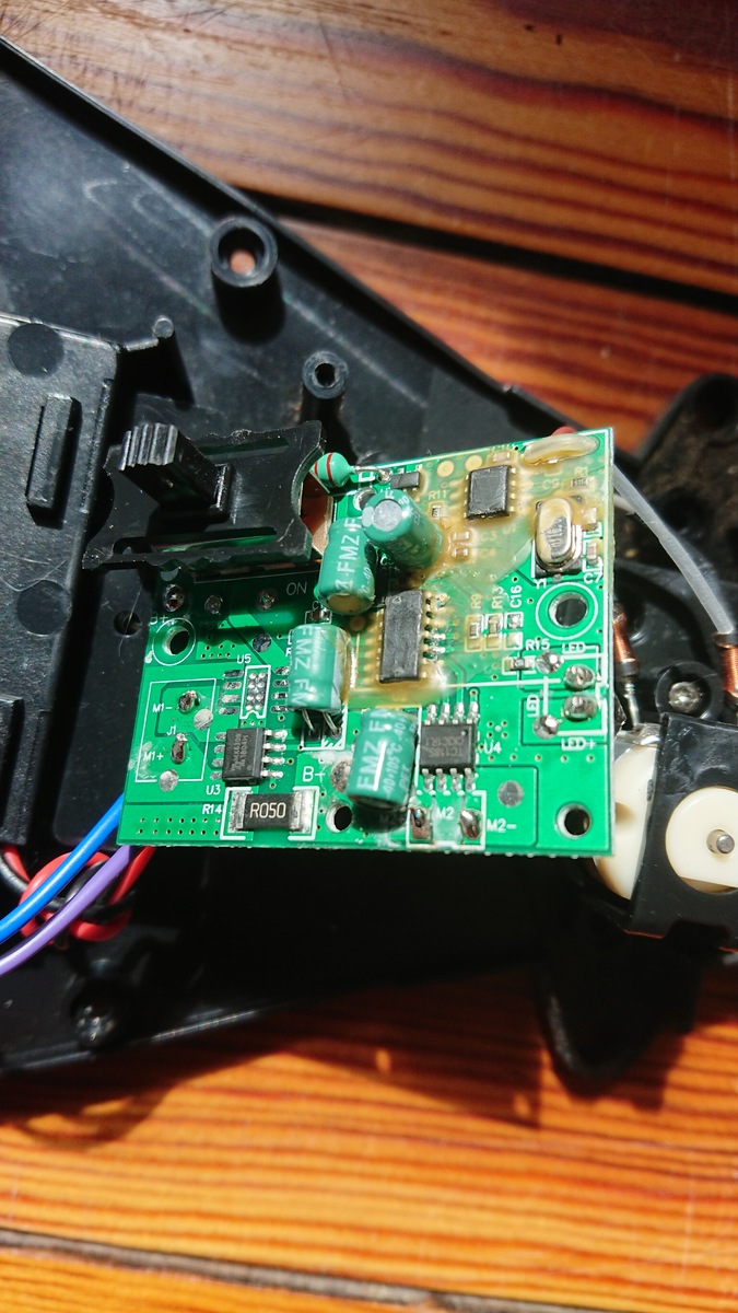

Hey ihr,
vielleicht könnt ihr mir ja helfen.
Die beiden Autos meiner Kinder (Carrera Mario Kart Circuit Special)
https://www.mytoys.de/carrera-carrera-rc-mario-karttm-circuit-special-mario-8768956.html
haben ein Problem. Immer wenn die Last zu hoch wird, tritt eine
Schutzschaltung ein. Also die Kinder fahren vorwärts, drücken Sie dann
während des Vorwärtsfahrens den Rückwärtsgang passiert es oft dass das
Auto abschaltet. Ich glaub die abgerufene Stromstärke ist zu viel und es
springt eine Schutzschaltung an. Man muss dann jedes mal den
Powerschieberegler unten am Boden aus und wieder einschalten um diese
Schutzschaltung zu resetten.
Ich bin mit dem Lötkolben nicht unfähig sodass ich eine Modifikation an
der Platine auch selber machen könnte, ich weiß allerdings nicht wo ich
ansetzen soll.
Kann jemand auf den Fotos erkennen welches Bauteil diese Schutzschaltung
beinhalten könnte?
Solltet ihr die Beschriftungen genauer haben wollen, sagt bescheid, ich
kann die auch abschreiben.
von Jens K. (erzonk)
Hier noch eine leicht andere Perspektive...
Solltet ihr noch Angaben benötigen, ich versuche alles zu ermitteln.
Betriebsspannung ist ein Lifepo 3,2V 700mah Akku.
Danke im Voraus
von K. S. (the_yrr)
Bessere Bilder oder Abschreiben wäre gut.
direkt neben den Anschlüssen M2+ und M2- sitzt der Motortreiber, ein
TC118:
https://datasheet.lcsc.com/szlcsc/2003301909_Shenzhen-Fuman-Elec-TC118S_C88308.pdf
hört sich richtig an, und klingt nach einem Akkuschutz der Anspringt. Wo
kommt denn der Akku rein und was steht auf dem IC am nächsten dazu?
Danke für die schnelle Antwort, ich weiß das zu schätzen.
Also der Motor hängt am M1- und M1+.
Der M2- und M2+ ist der Servo für die Lenkung.
Okay, es ist also ein Schutz um den Akku vor zu hoher Stromentnahme zu
schützen?
Die brauche ich eigentlich nicht mehr da ich die Carrera Akkus durch
hochwertigere ersetzt habe die mit solch kleinen Stromentnahmen kein
Problem haben sollten.
EDIT: Bessere Fotos hab ich versucht, aber schärfer wirds irgendwie
nicht.
Welche Beschriftung soll ich aufschreiben? Wenn du mir das Bauteil
beschreibst notiere ich was drauf steht.
Kann man diesen Akkuschutz irgendwie deaktivieren? Imo springt der viel
zu schnell an.
von Carsten S. (dg3ycs)
Man kann hier leider nur etwas vermuten...
Es ist aber scheinbar so das auf der Platine eine Messung der
Stromaufnahme des Motors stattfindet. Dazu dient wohl der 50 mOhm
Widerstand in der Nähe des Motoranschlusses (R050).
Ob das Ergebnis dieser MEssung auf zum Auslösen der vermuteten
Schutzschaltung verwendet wird oder dies sogar der einzige Zweck ist
kann man bei den Bildern nur raten. (Wenn man die Beschriftung des IC
daneben lesen könnte wwäre darüber VIELLEICHT mehr rauszufinden)
WEnn man den Wert des Widerstands verkleinert, wird der auswertenden
Elektronik ein kleinerer Stromfluss vorgegaukelt.
Was das aber im Endergebnis bewirkt weiß ich nicht. ES könnte erreicht
werden was du möchtest. Es könnte aber auch dazu führen das z.B. keine
Geschwindigkeitsregelung mehr möglich ist falls da nicht nur eine
Steuerung sondern eine Regelung für den Motor vorhanden ist. (Vermutlich
wird die Motorleistung aber per PWM eingestellt...)
NUR: Eine Schutzschaltung ist nicht ohne Grund verbaut. Schließlich
verursacht das immer Mehrkosten. (mindestens den Widerstand plus
Bestückung) Sie ist da um etwas zu schützen.
Wenn man an diesen Schutzschaltungen manipuliert bedeutet das immer, das
diese nicht mehr in dem vom HErsteller vorgesehenem Umfang
funktionieren.
Ohne genaues Wissen um die Funktion und die Daten kann das ein
erhebliches Risiko sein!
Vielleicht funktioniert es, aber es könnte z.b. auch dazu führen das der
Motor früher oder Später (sekunden bis Wochen) stirbt. Im Schlimmsten
Fall könnte es sogar zur Zerstörung des Akkus führen. Möglicherweise mit
Feuerwerk (Brand!)
Carsten
von MaWin (Gast)
Jens K. schrieb:
> welches Bauteil diese Schutzschaltung beinhalten könnte
Der R050. Lötet man darüber einen weiteren R050 schaltet die Platine
erst beim doppelten Strom ab.
> schützen?
Nein. Es ist ein Schutz um die Bauteile auf der Platine also die
Elektronik vor zu hohem Strom zu schützen. Den doppelten halten die
nämlich nicht aus.
Wenn man den Schutz wie oben modifiziert, platzt nämlich demnächst ein
Bauteil auf der Platine.
Vermutlich der MX6309. Es sieht stark danach aus, als ob der ehemals
einen zweiten parallel geschaltet bekam, den sich nun ein schlauer BWL
Hengst in seiner grandiosen Dummheit eingespart hat.
Danke für deine Antwort.
Ich kenne mich mit Akkutechnologie durch mein RC Hobby recht gut aus.
Die Ströme die da fließen lassen den Akku kalt. ;)
Das RC Car hat keine proportionale Regelung für den Motor. Die
Fernbedienung gibt nur fahren oder nicht fahren her.
Also:
vollgas vorwärts
vollgas rückwärts
links/rechts am Anschlag
auf dem Bauteil neben dem R050 Widerstand steht:
MX6308
1804H
@MaWin
Danke auch für deine Antwort. Evtl. würde ja auch ein halb so großer
Widerstand parallel als mittelweg die Lösung sein?
R050 steht hier für 50mOhm?
Neuer Stand:
ich habe jetzt testweise einen 0,5 Ohm Widerstand zu testzwecken
benutzt. Die Abschaltung findet trotzdem statt.
Schneller Wechsel von vorwärts auf rückwärts bei blockierten Rädern
(oder Untergrund mit hohem Wiederstand) provoziert die Abschaltung
zuverlässig.
Auf der Rückseite der Platine ist noch ein Bauteil:
Ein gelbes Linsenförmiges Bauteil mit der Aufschrift: RF16 400
Hilft das vielleicht noch weiter?
Sonst noch irgendwelche Lösungsansätze?
Vielen Dank erstmal bis hier hin.

Das Auto von Carrera hat recht wenig kraft sodass das Anfahren langsam
von statten geht. Eine Beschädigung des Getriebes ist mit diesem Motor
nicht möglich.
Zumal die Schutzschaltung ja auch nicht immer kommt. Manchmal fahren die
Kids 2-3 Minuten locker umher, inklusive der belastenden Fahrweisen und
beim 10x Richtungswechsel, aus. Das deutet für mich darauf hin dass Es
es sich nur um minimale Überschreitungen irgendeines Grenzwertes handelt
was die Elektronik in den Überlastschutz bringt.
von Alexander K. (Gast)
Die Geschwindigkeit ist relativ. Es kommt nur darauf an, welche Kräfte
beim Wechseln das Fahrrichtung auftreten, und ob Motor/Getriebe das ab
können.
Und wenn das, was üblich ist, ein Getriebe mit Plastikzahnrädern hat,
kann bei kleinen Zähnen schnell ein Motor gekillt werden.
Ich bin sogar ziemlich sicher, das die selbe Schutzschaltung auch
auslöst, wenn die Räder blockieren. Und das aus genau den selben Grund.
  Pucki
von Jens G. (jensig)
Jens K. (erzonk)
>Neuer Stand:
Das sind ja auch keine 50mOhm,. sondern 500mOhm. Da haste höchstens 1/10
Verbesserung.
Ob die Mechanik oder der Motor die Mehrbelastung aushalten, ist ja nicht
die einzige Frage dabei. Auch der Treiber will keine Überlastung haben,
und davor soll die Strombegrenzung schützen.
Um dazu überhaupt eine einigermaßen schlüssige Aussage machen zu können,
müsste man wissen, was der Motor beim Umschalten von voll vor zu voll
zurück an Strom zieht, und dann das Datenblatt des Motortreibers
befragen, was der so aushält.
Den Überstromschutz ganz abschalten kannst Du ganz sicher durch
Überbrücken des R050, der letzte Vor/Zurücktest könnte aber dann auch
der letzte gewesen sein, weil der Treiber den Geist aufgegeben hat,
von Jim M. (turboj)
Jens K. schrieb:
> Manchmal fahren die
Nö, das klingt eher danach das der Akku schwächer wird und bei der
stärkeren Bestromung die Unterspannungs Abschaltung kommt.
Eine Überstom Schutzschaltung müsste bei vollem Akku schneller
anspringen, denn dann ist auch der Strom am Grössten.
von HildeK (Gast)
Dann hätte dein paralleler 0.5Ω bereits Wirkung zeigen müssen. Er erhöht
der die Grenze um 10%.
Wenn du es genau wissen willst wozu der Schutz gut ist: mach eine Brücke
über den R050 und du wirst schnell sehen, was er schützen sollte - das
was als nächstes kaputt geht!
von JH (Gast)
Okay ,das klingt doch gut.
@Jim M
Da ist auch so. Bei vollem Akku kommt die Abschaltung öfter als bei
leerem.
Ich gehe das Risiko ein und Brücke...
Danke erstmal allen Helfern.
Armes Auto. Erst von unschuldigen Kinderhänden gequält, und nun von
deren Erzeuger in den Tod getrieben. kicher
  Pucki
Mist, jetzt kommen die Zweifel... :D
Keine Angst, das bist ja nur Du, der dann das Kindergeheule ertragen
muß, wenn Auto 'putt :-)
