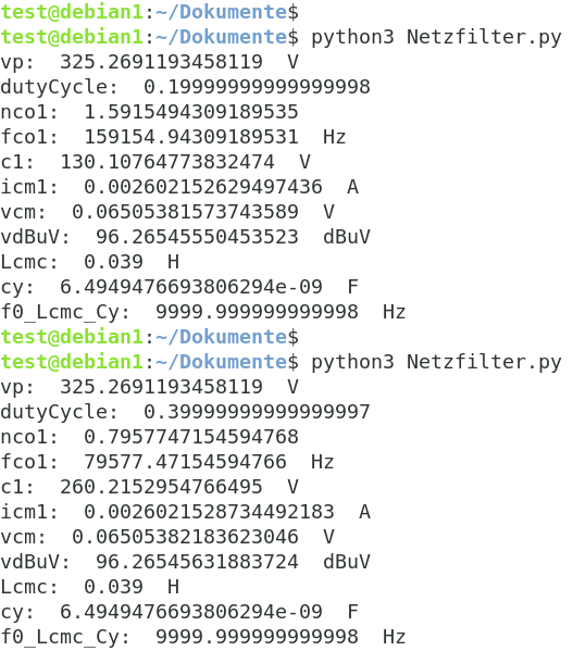

ich bin gerade dabei für ein kleines Projekt einen kleinen Netzfilter zu
entwerfen. Ich möchte meinen auf den Filter und Gleichrichter folgenden
Sperrwandler mit UCC2813 bei 100 kHz betreiben. Ich verstehe nicht, wie
es nach Rechnung passieren kann dass dier erste Harmonische bei 80 % der
Taktfrequenz liegt.
Da kann doch keine Frequenz rübergespiegelt werden oder ähnliches?
Was mache ich falsch oder was bedenke ich nicht?
Die nötigen Formeln habe ich aus einer Application-Note von Wuerth.
https://www.we-online.de/katalog/media/o108996v410%20AppNotes_ANP015_NetzfilterDieLetzteHuerdeImSchaltnetzteil_DE.pdf
Daraus habe ich ein Python-Skript erstellt.
Bei 20 % DutyCycle stimmen die Werte genau mit der Application-Note von
Wuerth überein.
Der untere Teil ist bei einem DutyCycle von 40 % mit angeblicher ersten
Harmonischen bei etwa 80 kHz.
Einen schönen Feiertag euch allen
Ralf

Du berechnest die 1. Eckfrequenz der Hüllkurve der Amplitudendichte. Die
1. Harmonische (Grundwelle) ist und bleibt weiterhin unverändert bei
100kHz. Mit höherem Tastgrad wird das Störspektrum "gutmütiger" und die
1. Eckfrequenz fällt unterhalb der Schaltfrequenz von 100kHz.
