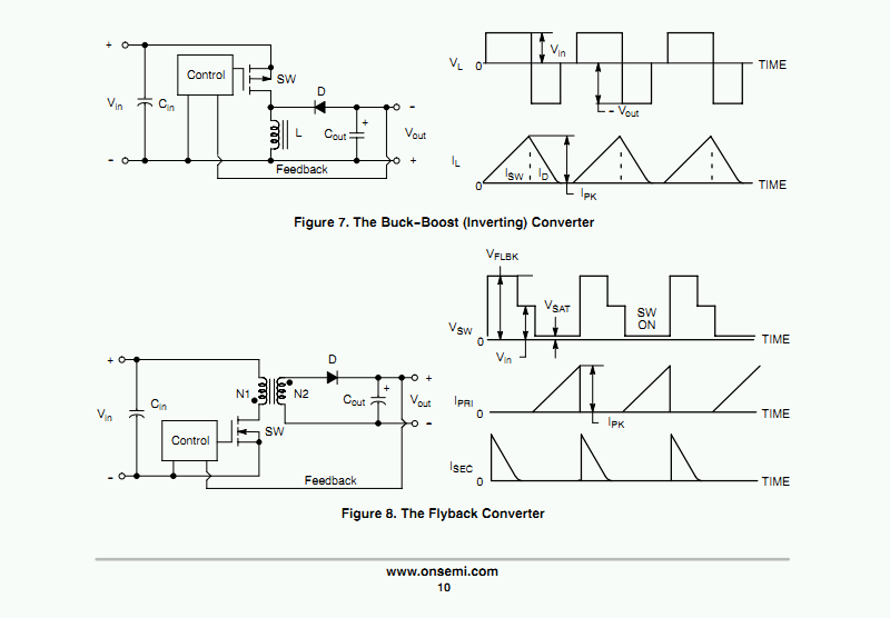

hinz schrieb:
>> Ja, das ist der invertierende Wandler.
> Der muss nicht invertieren.
Der invertierende Wandler wird normalerweise als der
Buck-Boost-Wandler bezeichnet:
http://schmidt-walter-schaltnetzteile.de/smps/ivw_hilfe.html
Oder Bild im Anhang. Quell: Onsemi, Switchmode Power Supply Reference
Manual
Das es auch noch andere Möglichkeiten gibt, weiß ich auch.
