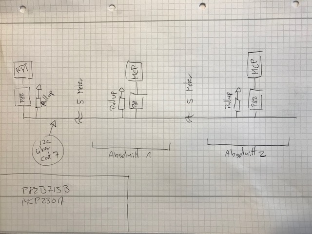

Die Situation ist:
Ich habe mehrere MCP23017 (Portextender) via i2c an meinen Raspi
angeschlossen. Die MCPs liegen einige Meter vom Raspi und auch
voneinander getrennt. Da I2C dafür nicht gedacht ist, habe ich
P82B715-Chips dazwischen geschaltet. Die erlauben eine Erhöhung der
Bus-Kapazität. An den MCPs hängen ein paar Relais, darum hat jede
MPC/P82/Relais-Kombination seine eigene Spannungsversorgung. Läuft alles
super.
Das Problem ist:
Wenn bei einem dieser Abschnitte die Spannungsversorgung ausfällt,
blockiert das den ganzen Bus und alle anderen Abschnitte sind nicht
erreichbar.
Ich habe versucht, das als Bild aufzumalen. Hoffe es ist
nachvollziehbar.
Mein Lösungsansatz wäre, den Anschluss an den Bus mit Transistoren
abzusichern. Diese Transistoren trennen dann, wenn die Spannung
wegbricht. Allerdings bräuchte ich warscheinlich ein zweites
Transistor-Paar für die Pullups, die an jedem Abschnitt den Bus mit
Spannung versorgen.
Ist das ein Ansatz? Wenn ja, welchen Transistor würdet ihr empfehlen?
Bin auch für andere Lösungsansätze zu haben. Mir reichen ein paar
googlefähige Stichworte :-)
Vielen Dank und bleibt gesund!
Igor

Wenn wirklich nicht mehr am Bus hängt als in der Skizze, also nur je 1
MCP und nur der RPi hinter seinem eigenen Bustreiber, dann könnte der
PCA9600 als Bustreiber den P82B715 ersetzen. Der ist innen drin völlig
anders aufgebaut, mit dem Nachteil, dass er nur in so einfachen
Anwendungen funktioniert.
Aber mit dem entscheidenden Vorteil, dass er ohne VCC den Bus nicht
blockiert. Das PCA9600-Datenblatt ist allerdings etwas für lange
Winterabende. Ich hoffe, ich hab' nichts übersehen.
Bleiben noch die Pull-Up am Bus. In einem CAT-7 Kabel sind doch 8 Adern,
evt. kann man die Pull-Up zentral versorgen. Wenn das nicht geht, könnte
man sie abschalten, mit einen BC856 mit einem 5:1 Spannungsteiler an der
Basis. Und dann wieder: sind verteilte Pull-Up so viel besser als einer
am Master?

Da gibt es eine schöne alte Application Note AN97055 von Philips
(angehängt), in der steht auf Seite 11 wie man den Bus so gestaltet das
er auch tut wenn ein Teil ohne Spannung ist.
BSS138 als FET soll scheinbar gehen.
Siehe Beitrag hier im Forum:
Beitrag "Bi-directional level shifter (AN97055) - Alternativ Transistoren gesucht"
