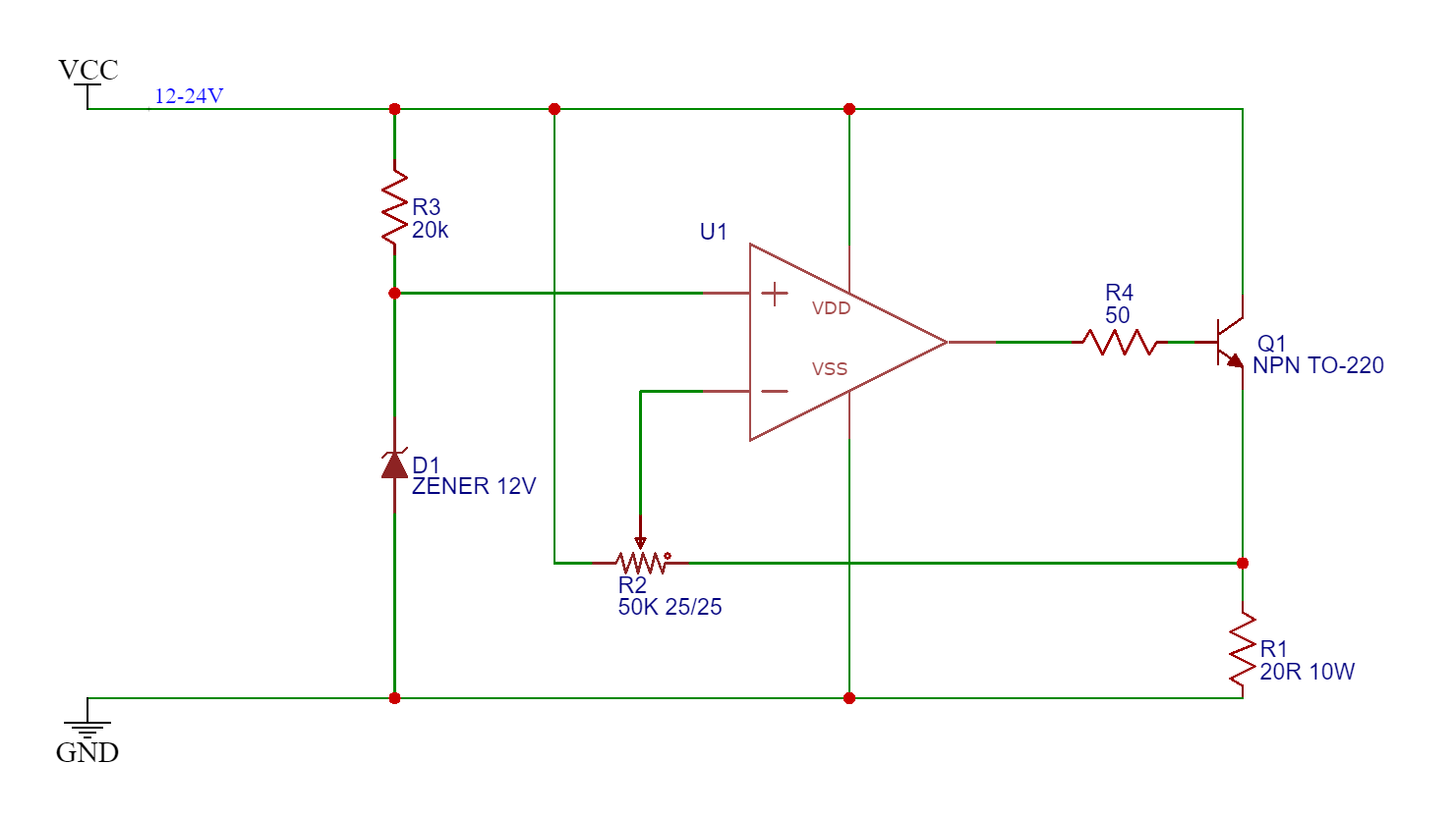

Hey
Dimmbare high power LED Netzteile haben meistens eine minimale
Dimmstufe.
Für das MeanWell ELG-100-24B Netzteil liegt diese bei 8-10% und somit
bei einer Mindestbeleuchtung von ~9W. Und 9W ist mir ein wenig zu hell
am Abend.
Um den dimmbaren Bereich zu drücken hab ich mir gedacht wäre eine
"kleine" zusätzliche Last vielleicht ausreichend.
Leider würde ein passender Widerstand einfach zu viel Leistung
verschwenden.
Deshalb wollte ich versuchen eine simple Leistung-Last zu entwerfen die
entweder konstant oder einen "negativen spannungs Koeffizienten" hat.
Nun wollte ich mir hier im Forum die nötige Abreibung einholen.
In einer einfachen Simulation hat diese Schaltung 7W bei 12V verbraucht
und 0,5W bei 24V.

Deine "Kunstschaltung" verheizt, genauso wie ein simpler
Parallelwiderstand zu den LEDs, den ungewollten Strom sinnlos in Wärme.
Kauf dir ein anderes Netzteil.
Oder -für den Betrieb am Abend- eine 10W Glühlampe, die sollte dunkel
genug sein :P

@ 2 Cent
Nein ein 20 ohm parallel wiederstand würde: 12v --> 7w und 24v --> 28w
verheizen.
aber ich bin immer offen für Vorschlägen von alternativen Netzteilen?
@abc
hab ich mir auch überlegt einen Buck Konverter ein zu setzen. leider
gibts da recht viele Probleme bei der Umsetzung.
Steuerung mit 0-10V signal ist nicht direkt möglich.
Summen und Surren billiger Konverter.
@Christian S
Die eigentliche Dimmung wird vom Netzteile selber erledigt. nur haben
alle Netzteile die ich gefunden habe eine minimum stufe.
> verschwenden.
Dein Netzteil liefert also mindestens 9 Watt. Du willst davon 7 Watt
woander hin leiten, als zu den LEDs, damit sie weniger hell leuchten.
Es ist dabei völlig egal, womit du die Leistung verheizt - es bleibt bei
7 Watt Verschwendung (außer im Winter, wenn du ohnehin heizen musst).
Wenn du die Energie nicht verschwenden willst, brauchst du ein anderes
Netzteil, das zu deinem Anwendungsfall passt. Daran führt kein Weg
vorbei.

@2 Cent
Es sind 24V LED-strips. Das Netzteil dimmt 12-24V wobei die LEDs
midestens 16V brauchen.
@Stefan
möchte nicht unbedingt Energie verschwenden. Nur scheint es kein
Netzteil am markt zu geben das bis ~0% dimmbar ist. Aber immer her mit
Vorschlägen.
Aber generell wollte ich eigentlich hören ob nicht andere Leute auch
Probleme mit 0% dimmung haben was was deren Lösung ist

Ich kann Dir bestätigen, dass viele LED Netzteile nicht auf 0% herunter
dimmen können und dass solche Netzteile dann eben für deine Anwendung
nicht geeignet sind.
Alles, was du da drumherum bauen kannst, wird viel Energie verheizen,
und das willst du ja nicht.
Aha, 24V LED-strips. Was denn für welche genau? Und wieviele hängen an
diesem NT?
Dein Netzteil ist gebaut um etwa 0,4 bis 4A zu liefern, und _*nicht*_ um
eine Spannung zu stabilisieren.
Ziemlich unsinnig an ein solches NT 24V LED-strips dranzuhängen, die
haben wahrscheinlich einfache Vorwiderstände integriert. Oder eigene
Konstantstromgeber.
> wobei die LEDs
Dann womöglich besser ein von 16V bis 24 V regelbares NT verwenden.
Notlösung mit dem vorhandenen NT möglicherweise machbar. Erst Info, dann
Hilfe.

Das bringt doch alles nichts. Sein Netzteil liefert 7 Watt zu viel, die
will er loswerden aber nicht verheizen.
In irgend etwas muss die Energie aber umgewandelt werden. Jetzt sollte
der TO mal darüber nachdenken, was er mit den 7W anfangen will. Licht
und Wärme hat er schon ausgeschlossen.
