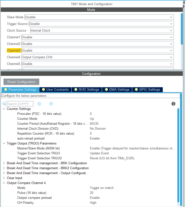

ich suche gerade nach Ideen wie ihr das angehen würdet.
Ich möchte zwei Schrittmotoren antreiben, und habe hierfür als
Schrittmotortreiber die TMC2660. Diese können bis zu 256-fach
Mikroschritte. Das bedeutet bei einem "normalen" Schrittmotor mit 200
Schritten pro Umdrehung, dass man 51,200kHz für eine Umdrehung pro
Sekunde als Schrittfrequenz braucht. Bei 10 U/s brauche ich also eine
Frequenz von etwa 500kHz.
Zum Problem:
Meine (im Moment noch Dummy-) Servorate mit der die Rampe für die
Schrittmotoren berechnet wird habe ich willkürlich auf 100Hz festgelegt.
Wenn ich jetzt die Timer auf "Toggle Pin" bei "Output Compare" stelle
und keinen Interrupt benutze (also die HAL Funktion
"HAL_TIM_OC_Start(&htim1, TIM_CHANNEL_4)"), funktioniert die Rampe wie
sie soll.
Aktiviere ich nun den Interrupt mit "HAL_TIM_OC_Start_IT(&htim1,
TIM_CHANNEL_4)", um die PinToggle im Interrupt mitzuzählen, damit ich
weiß wo der Schrittmotor gerade steht, beschleunigen die Schrittmotoren
nur auf etwa 3U/s. Nach etwas debuggen ist mir aufgefallen, dass die HAL
Interrupt Routine ("TIM1_CC_IRQHandler(void)" ruft
"HAL_TIM_IRQHandler(&htim1)" auf), welche die ganzen Flags prüft und
auch löscht, etwas länger ist. Wenn ich selbst in
"TIM1_CC_IRQHandler(void)" die Flags lösche und dann die Funktion per
return beende ohne den "HAL_TIM_IRQHandler(&htim1)" aufzurufen,
beschleunigt der Motor wieder normal.
Allerdings soll der Mikrocontroller natürlich noch viel mehr andere
Dinge machen als nur die Position des Schrittmotors zu zählen. Aber
überschlagsmäßig ist auch direkt klar: 2x Interrupts mit 500kHz, bei
(noch niedrigen) 200Mhz bedeutet dass ich nur etwa 200 Instruktionen
zwischen den Interrupts Zeit habe. Schon alein für das Einspringen und
sichern der Floatingpoint Einheit gehen 20 Cycles drauf, dann noch
Schritmtotorposition aktualisieren und Flags löschen. Dann noch den
neuen Timer-Compare-Wert berechnen (auch noch eine float-Division) und
zack ist keine Rechenzeit mehr übrig.
Mir ist natürlich klar dass ich einfach weniger Mikroschritte wählen
kann oder auch das Interpolationsfeature des TMC2660, bei dem zwischen
16fach Mikroschritte noch einmal interpoliert wird, nutzen kann.
Am liebsten wäre mir aber eine Idee wie ich die Position des
Schrittmotors kenne ohne immer einen Interrupt auszulösen.
Beispielsweise dachte ich daran die Schrittmotortimer ohne Interrupt
laufen zu lassen, gleichzeitig aber einen zweiten Timer mit Interrupt
laufen zu lassen der den gleichen Comparewert bekommmt, allerdings einen
Prescaler von 15 (also nur 1/16 so schnell zählt) hat. Im Interrupt
dieses Timers wird dann die Position des Schrittmotors gezählt (nur eben
als hätte der Motor 16 Mikroschritte). Allerdings vermute ich dass durch
nicht synchrones Zählen die berechnete Position von der echten mit der
Zeit auseinander läuft.
Ähnliches gilt auch für "Position rechnen in der Servoloop". Da ich den
Compare-Wert nur alle 10ms berechne, weiß ich natürlich wie lange ich
mit welcher Schrittfrequenz fahre. Aber hier wird wahrscheinlich durch
Jitter die berechnete Position von der echten mit der Zeit abweichen.
Hat sonst jemand eine Idee?

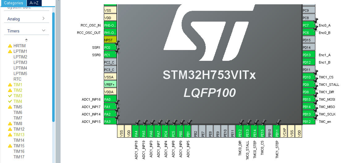

OP #6249537
KM schrieb:
> Gerald M. schrieb:
>>... Nur das mitzählen belastet ihn Recht stark. Deshalb suche ich
>> nach einer Lösung die "von alleine" mitzählt.
> Ja dann benutz doch deinen Pulse Toggle Ausgang (intern oder extern) als
> Clk Source für einen der Timer/Counter. Der H7 hat doch genug, oder?
Gibt es dazu auch Hilfe? Spontan finde ich nicht wie ich konkret den
Ausgang des Tim1 Ch4 (dessen Pin PE14 an dem Step Eingang des ersten
Schrittmotors verbunden ist) und Tim2 Ch4 (mit Pin PB11) an Motor 2,
intern mit einem Counter verbinden kann. Die Richtung kann ich ja per
Software addieren wenn ich die Position wissen möchte.
Das wäre mein Wunschszenario.
Ich nutze übrigen Timer 1 und 2 für die beiden Stepper, Timer 3 und
Timer 4 im Encodermodus, und Timer13 für den Servozyklus. Alle anderen
Timer sind noch frei. Bild der Ursprungskonfiguration in CubeMX habe ich
angehängt.

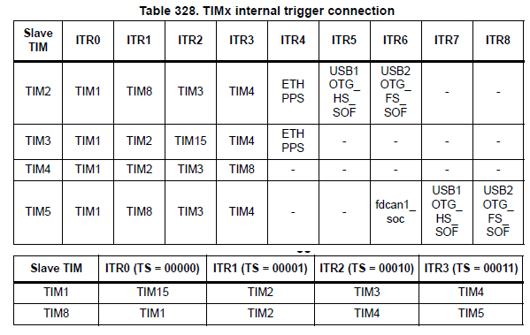

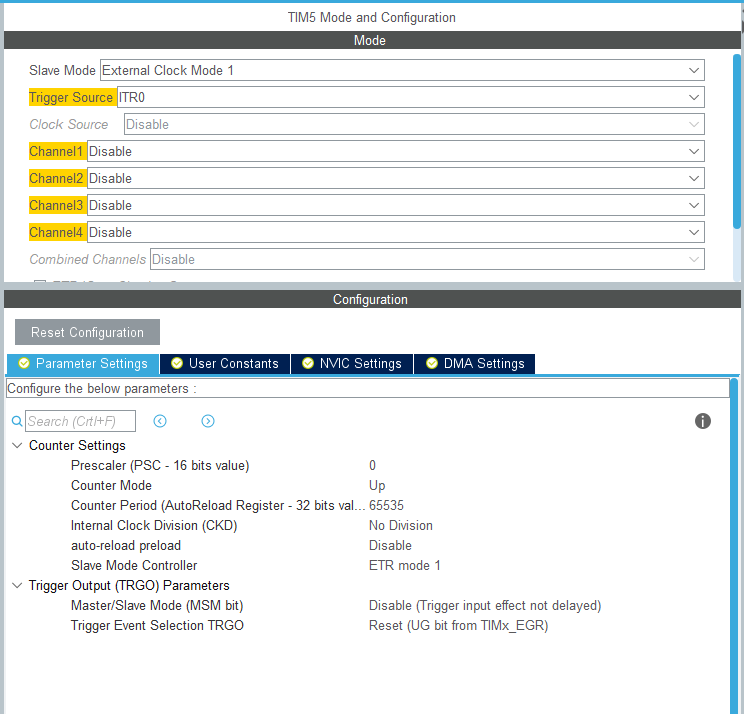

OP #6250842
Also,
ich bin den Interrupt los. (Ganz ohne Assambler :P )
Und zwar haben die Timer die Möglichkeit, ein Triggersignal (TRGO)
auszusenden. Wann dies passiert kann sogar im CubeMX konfiguriert
werden.
Hierfür muss im Reference Manual die "internal trigger connection" der
verschiedenen Timer untereinander angeschaut werden und freie Timer
ausgesucht werden, welche diese Trigger aufnehmen können. Anhand der
angehängten Tabelle habe ich mich für Timer 5 als Slave für Timer 1
entschieden, und Timer 8 als Slave für Timer 2.
Als Trigger habe ich das "Update Event" ausgesucht (man kann auch auf
das Capture Compare Event eines Channels triggern, das ergab bei mir
allerdings nur die halbe Zählfrequenz, da ich ja den Pin Toggle, und
immer nur entweder auf steigende oder fallende Flanke getriggert werden
kann).
Den Slave auf "Slave Mode" auf "External Clock Mode 1" stellen, und als
Triggerquelle den ITR aus der tabelle eintragen.
Funktioniert :)
