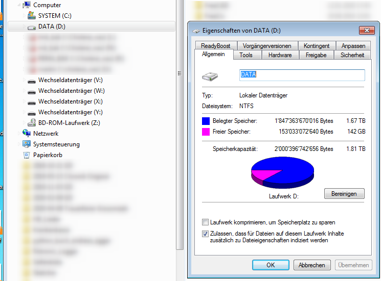

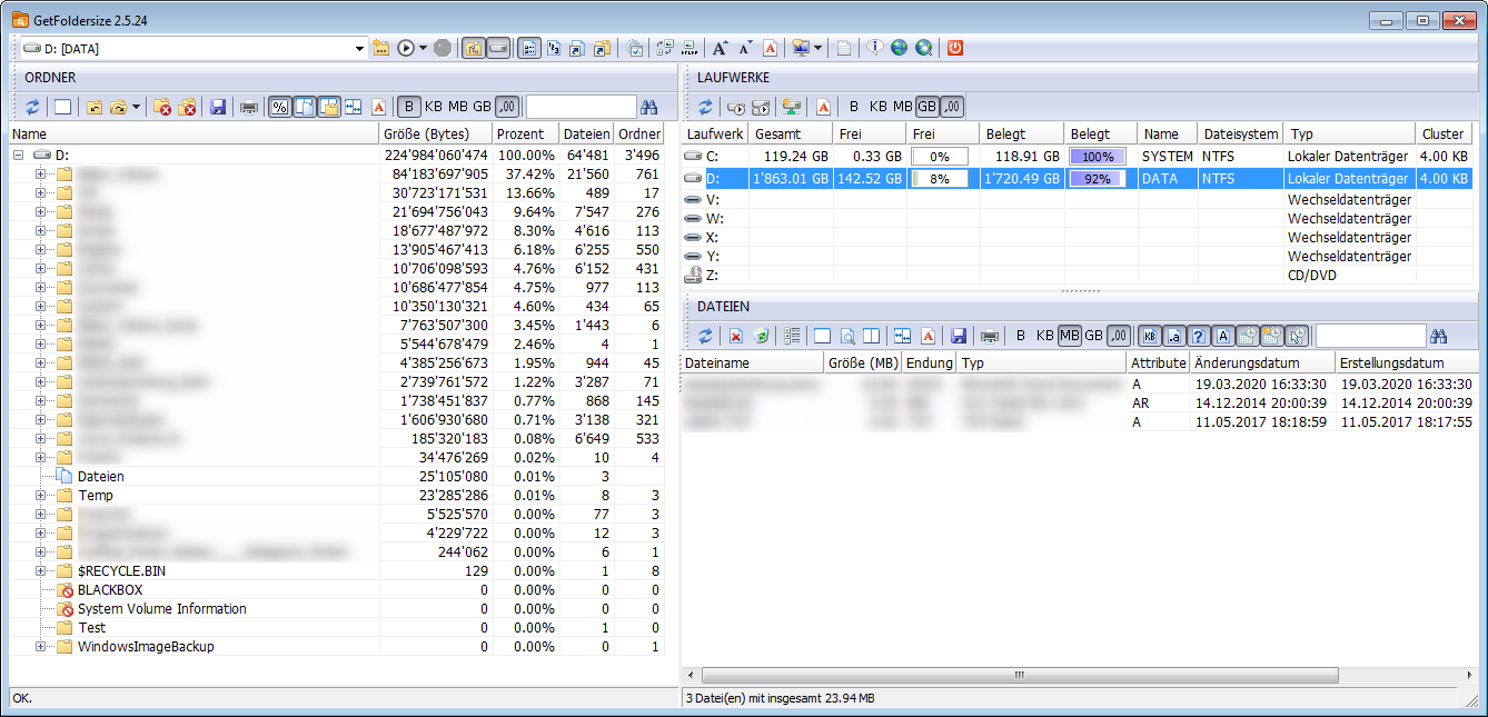

Hallo zusammen, Ich habe mir heute mein DATA Laufwerk etwas genauer angeschaut, v.a. weil der Speicherplatz offenbar knapp zu werden scheint. Siehe Bilder im Anhang: - DriveD.png -->Laufwerks-Eigenschaften - GetFolderSize.png -->Belegung pro Verzeichnis Die Laufwerks-Eigenschaften zeigen mir, dass noch 142GByte frei sind bei einer Plattengrösse von 1.81TByte. Heisst: die Belegung müsste ca. 1670GByte betragen. Schaue ich nun mit GetFolderSize aber auf die vorhandenen Daten, dann scheinen nur ca. 225GByte belegt zu sein. Frage: Wo sind meine "fehlenden" 1445GByte?

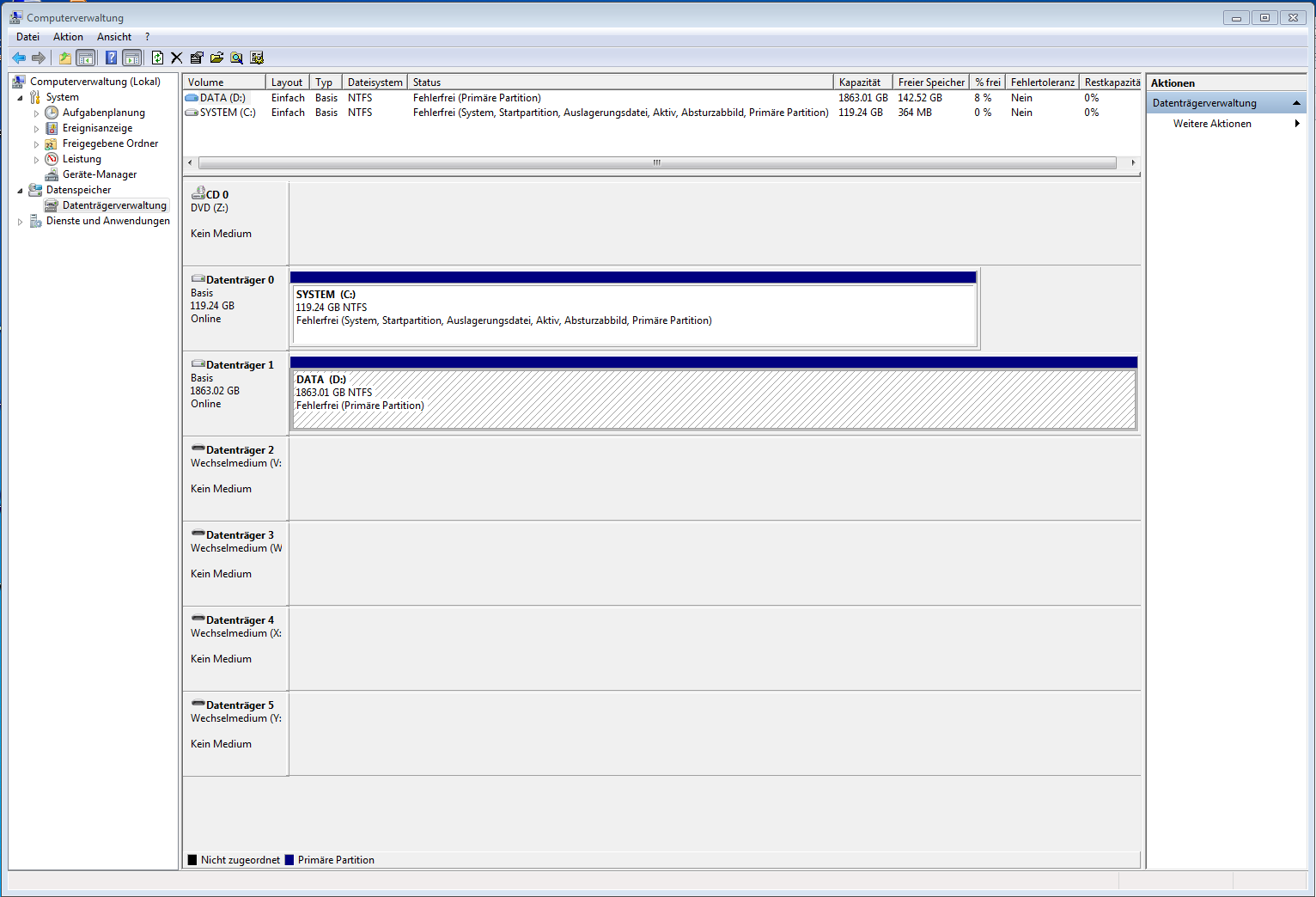

Vielleicht auf einer anderern (nicht im OS registrierten) Partion
Es scheinen mir keine anderen Partitionen auf dieser Platte zu sein. Jedenfalls zeigt mir die (als Admin ausgeführte) Datenträgerverwaltung die ganzen 1.8TByte als Laufwerk "DATA (D:)" an.
Was ist denn schönes in BLACKBOX und System Volume Information gespeichert, v.a. in ersterem? Nur weil Du/dein Tool derzeit keine Berechtigungen haben darauf zuzugreifen, heißt das nicht das da nichts drinn gespeichert wäre...

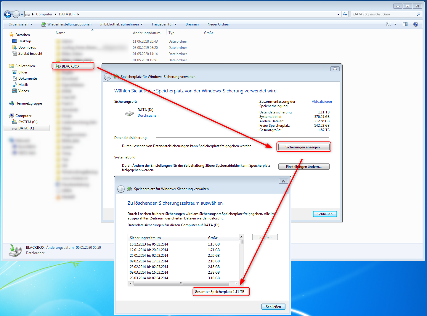

N. A. schrieb: > Was ist denn schönes in BLACKBOX und /System Volume Information/ > gespeichert, v.a. in ersterem? Guter Punkt! Offenbar hatte ich vor Jahren mal eine "Datensicherung" eingerichtet - was auch immer da abgelegt wird/wurde muss ich noch schauen. Jedenfalls bringt (als Admin) der Doppelklick auf "BLACKBOX" Verwaltung zum Vorschein. Da scheint mit 1.11TByte auch einiges zusammengekommen zu sein. "BLACKBOX" ist übrigens der Rechnername im internen Netzwerk. Ich schaue da mal weiter, ob diese Datensicherung noch benötigt wird. Das vorhandene und auch praktizierte Backup-Konzept stützt sich eigentlich auf keine "Windows-Automatismen"...

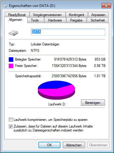

Der Nebel lichtet sich... Ich habe jetzt mal alle Sicherungs-Daten älter als 2019 entfernt - und siehe da: der freie Speicher ist signifikant grösser geworden. Dann schaue ich mir diese Sache nochmals im Detail an, dann sollte sich "mein Problem" wohl erledigt haben. Danke für die Hinweise.

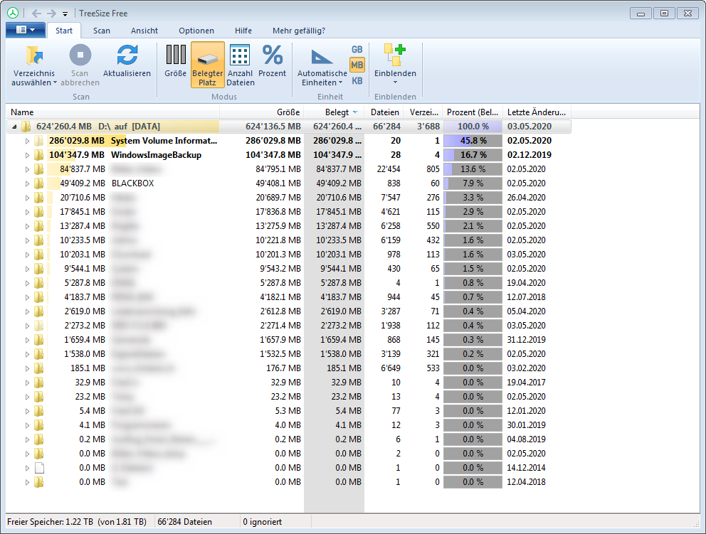

Interessahalber: Versuch mal TreeSizeFree. Bin gespannt, ob dir das Blackbox und SysVolInf mit mehr als 0% anzeigt.
Jens M. schrieb: > Interessahalber: Versuch mal TreeSizeFree. > Bin gespannt, ob dir das Blackbox und SysVolInf mit mehr als 0% anzeigt. Tut es, ja. Wohl auch deswegen, weil TreeSizeFree beim Start explizit nach Admin-Rechten gefragt hat (bei Start ab Standard-Konto).
Jens M. schrieb: > Interessahalber: Versuch mal TreeSizeFree. Windirstat ist viel besser, solche Blobs zu finden. Da fallen auch viele kleine Verzeichnisse auf, die dann grosse Mengen schlucken (Update-Package-Leichen, Snapshot, ...) . Aber auch das sollte man als Admin starten. https://windirstat.net/
