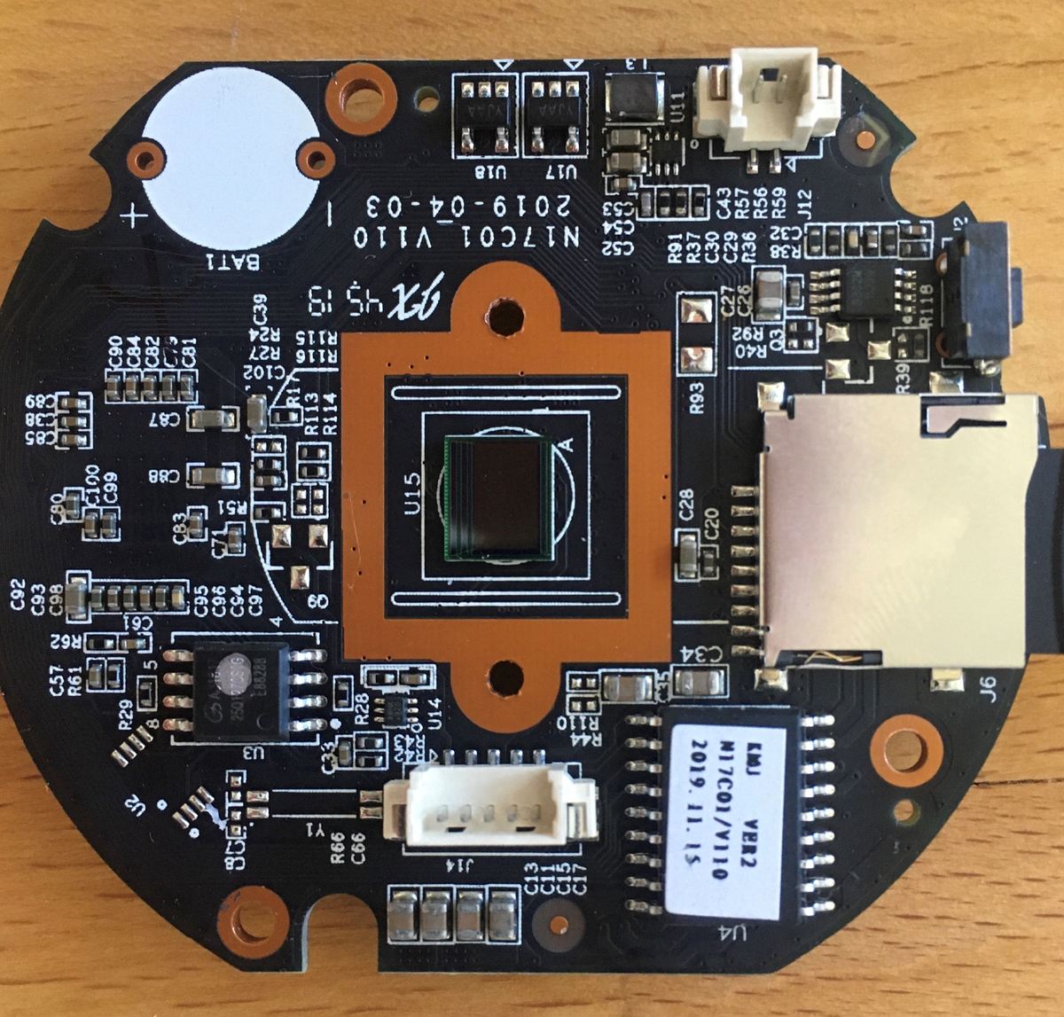

ich wollte euch mein aktuelles Projekt nicht vorenthalten. Da mein
Motorrad, welches ich auf öffentlicher Straße parken muss schon mehrfach
beschädigt wurde, habe ich mich dazu entschlossen eine
Überwachungslösung zu installieren. Auf dem Markt gibt es ja zahllose
Kameras die über WLAN angebunden sind, Pan/Tilt integriert haben und auf
SD speichern können.
https://www.amazon.de/gp/product/B07X48MRLQ/ref=ppx_yo_dt_b_asin_title_o06_s00?ie=UTF8&psc=1
ich habe mich dann nach ein paar vergleichen für diese Kamera
entschieden, da mann zwar über den Server des Herstellers gehen kann,
aber nicht muss. Die Kamera hat bei mir keine Möglichkeit aus dem WLAN
nach draußen zu telefonieren. Von unterwegs löse ich das per VPN ins
Heim-Netz. Die App ist schön gemacht und funktional.
Großes Problem der ganzen günstigen Lösungen ist der extreme Weitwinkel,
sodass fast der gane Straßenzug mit aufgenommen wird bei ca. 10-15m
Abstand zu Motorrad (Kamera steht im Arbeitszimmer).
Zum einen verschenkt man so viel Auflösung, zum anderen möchte die
Privatsphäre von Passanten und Nachbar nicht mehr als nötig einschränken
und den Bildausschnitt nur aufs Motorrad begrenzen.

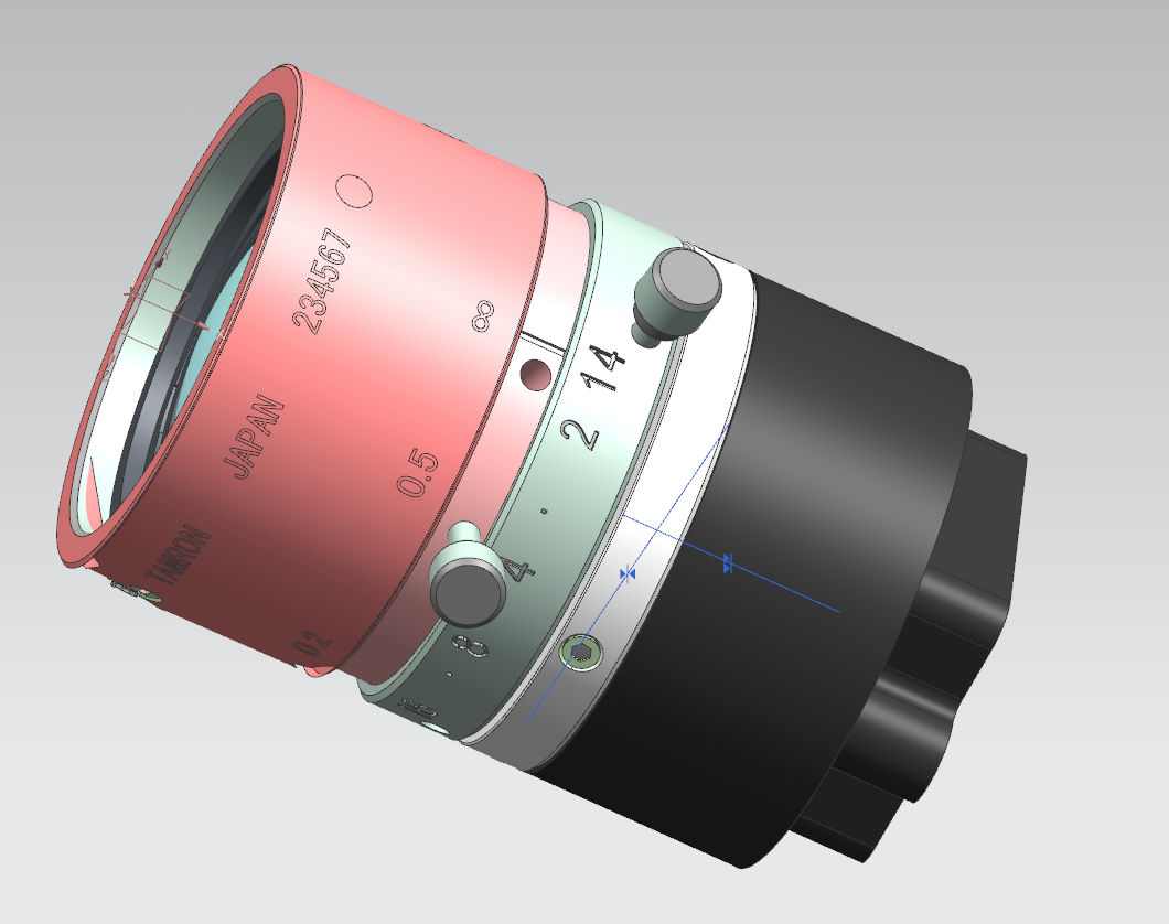

Die Lösung? Umbau der Kamera auf eine C-Mount Schnitstelle und
Verwendung einer entsprechenden Optik. Ziel ist auch eine Steigerung der
Lichtleistung durch ein entsprechendes Objektiv.
Die Kamera ist deswegen so gut geeignet, da:
- Sie sich komplett zerlegen lässt
- Alle Teile geschraubt oder durch stabile Schnapphaken verbunden sind
- Die elektrischen Verbindungen alle gesteckt sind
- man die neue Optik zerstörungsfrei ohne mechanische Modifikationen
einbauen kann.
Insgesamt ist sie für den geringen Preis überraschend wertig gemacht.
Anbei ein Paar Bilder.

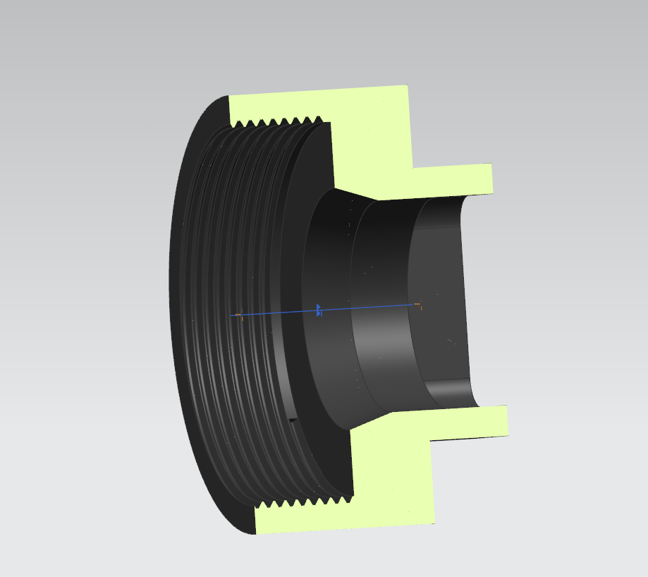

Der Umbau erfolgt durch entfernen der originalen Optik und Aufbringen
eines CMOS-Adapters der gleich das Auflagemaß um die Chiphöhe
korrigiert.
Die Teile sind im 3D-Drucker, weiteres sobald fertig.
Beste Grüße und viel Spaß beim nachmachen. 3D File bei Bedarf per PN

@TO: hast du mal geschaut wie es mit der IR-Empfindlichkeit aussieht ?
Es scheint mir als wäre der nicht auf dem Sensor aufgedampft.
