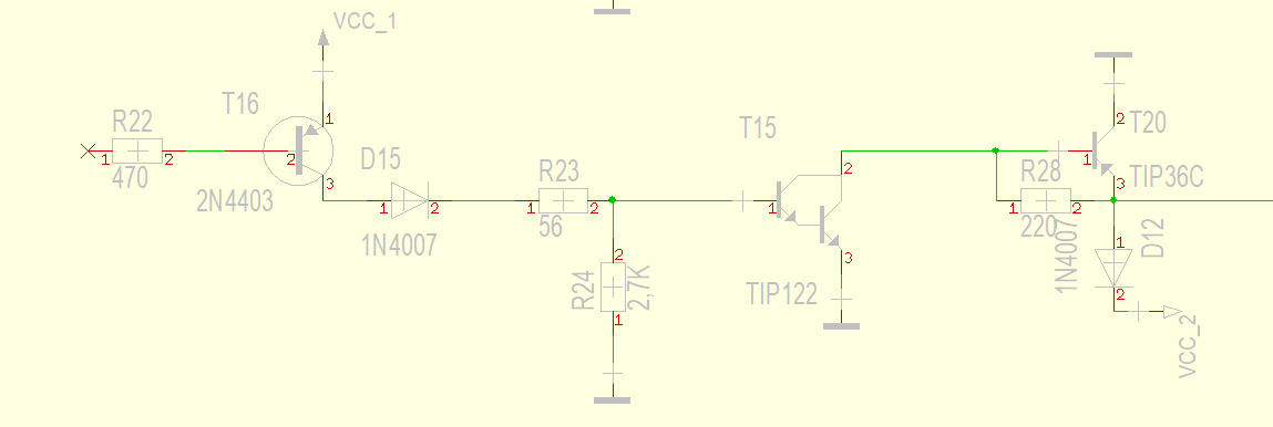

folgende Schaltung habe ich in meinem Design einer Platine. Genutzt
werden soll die Schaltung mit TIP36C zum schalten von Spulen auf GND.
Etwas weniger Stromhungrige Spulen werden direkt per TIP102 ohne den
zusätzlichen TIP36C geschaltet.
Meine Frage, ich kenne mich mit Mosfets leider gar nicht aus. (Bin halt
Hobbybastler)
Gibt es in der heutigen Zeit eine Möglichkeit das ganze einfacher und
günstiger per Mosfet zu schalten? Geschaltet wird mit einem AVR die
Spulen werden mit +48VDC betrieben. Evtl. auch schonmal mit 70VDC im
Leerlauf.
Meine jetzige Schaltung beinhaltet 28 dieser Treiberschaltungen was ja
so aufgebaut recht teuer wird.
funktioniert nicht. Der TIP35 ist falsch, die 'Freilaufdiode' auch.
Die gab es auch damals
    +48-70V
    2k2  |
     |   |S
 BC  +--|I P-MOSFET wie ATP301
 327 |   |
uC--|<   +-- Last
     |E _|_
    1k  /_\ 1N4002 oder BA157
    GND GND
von Johannes M. (jojo20)
Du meinst ich habe beim TIP36C (kein 35C NPN) Emiter und Collector
vertauscht?
Also brauche ich bei einem Mosfet auch noch einen Transistor als
Treiber?
Wäre der ATP 404 dann nicht die besser Alternative? (Mal abgesehen, dass
es nur Spannungen bis 60V abkann)

von MaWin (Gast)
Johannes M. schrieb:
> Noch als Anmerkung: Die Spulen liegen alle dauerhaft auf +48VDC
> und die GND Seite wird auf Ground Potential gelegt.
So ist deine Zeichnung nicht.
Per MOSFET geht es dann noch einfacher:
    +48V
    |  _|_
 Spule /_\ BA157
uC--+--|I  LogicLevel-N-MOSFET wie IRLZ34
    |   |S
  100k  |
   GND GND

von 2 Cent (Gast)
TIP36 funktioniert sicher, wenn auch suboptimal.
> vertauscht?
Hast du nicht, als Emitterfolger wird das funzen. Aber: Verlustleistung!
Da das Teil auch noch per Darlington angetrieben wird rechne mal mit
einem Spannungsabfall von 2V, multipliziert mit dem Relaisstrom.
> Treiber?
Nö, wenn du gegen GND schalten willst reicht dir ein Logic-Level-Mosfet
N-Typ aus. Einen pulldown von G nach S würde ich für den Fall des
Resetzustandes (Controller hochohmig) empfehlen.
Die Schaltung von MaWin mit dem P-Typ schaltet Highside, in dem Fall
bräuchtest du wirklich den BJT als Treiber.
>ATP 404
Joa. Was hast du denn für Relais??? Liefert dein AVR 5V?
Ich möchte damit Spulen die ursprünglich aus einem Flipper stammen
schalten.
Der Gedanke war evtl. eine Steuereinheit für einen ganz alten Flipper
neu zu designen und dann eigene Software im AVR schreiben zu können.
Also wäre ein N-Mosfet nicht schlecht. Nur scheint mir beim IRLZ34 die
Spannungsfestigkeit nicht hoch genug zu sein?
von 2 Cent (Gast)
> schalten.
Also doch kein AKW. Wie hoch ist denn der Spulenstrom? Liegen die
wirklich ganz sicher an Gleichspannung??? Wenn (falls) ja, dann
könntest du auch deren (Gleichstrom-) Widerstand messen, und den Strom
an 48V ausrechnen.
K.
http://www.irf.com/product-info/datasheets/data/irlz34n.pdf
55V reichen nicht wirklich?
Ja, habe ich gelesen: "70VDC im Leerlauf. Hmm, man könnte eine
Leerlaufbegrenzende Last einbauen.
Oder einen Mosfet mit höherer Sperrspannung empfehlen. Womöglich einen
in einem kleineren Gehäuse welches den nötigen Strom...
Moment!

von Johannes (Gast)
Also der Spulenwiderstand geht auf bis zu 5 Ohm runter. Also
theroretisch nach Ohmschen Gesetzt (Ja ich weiß es ist ne Spule) ca 10A.
Ein nicht SMD Gehäuse wäre schön, wenn es das nicht gibt dann halt
nicht.

von Johannes (Gast)
Wäre der Mosfet gut geeignet für den Zweck?
IRLI530NPBF MOSFET N-LogL 100V 12A 41W 0,1R TO220-Fullpak
Wie sähe die Beschaltung dafür aus? Ein Vorwiderstand wie bei einem

von Johannes (Gast)
Es ist keine Relaisspule. Es sind verschiedene Flipperspulen und die
haben unterschiedliche Werte. Die Wicklungen mit den geringsten
Widerständen haben 5Ohm und die 50VDC sind tatsache und nicht aus meiner
Glaskugel.
Ganz blöd bin ich ja auch nicht. Eine Spule wird ja auch immer nur kurz
geschaltet. Länger als eine Sekunde sind die nicht an.

MiWi schrieb:
> Die Spulen werden nur kurz, ein paar Millisekunden angesteuert.
> Also nur
> gepulst.
Aha! Pingpong der Flipperkugel. Deshalb die hohe Leistung, jetzt habe
auch ichs kapiert. Beschleunigung, nicht nur Positionserfassung. Ich
stand auf dem Schlauch.
MiWi schrieb:
> Hier die Urschaltung
Danke, das Beantwortet alle Fragen - ohne Antworten vom TO.
In dem Fall: Kampfklasse TO-220 ist durchaus angemessen.
