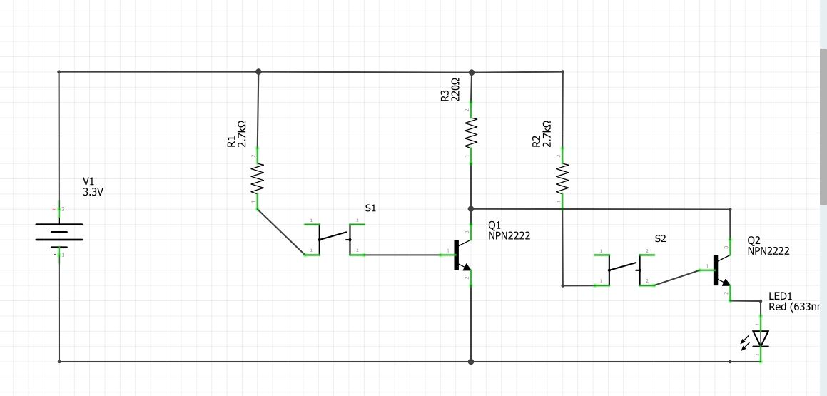

Funktioniert diese Schaltung? (Zwei NPN Tranistoren)
Gast #6248422

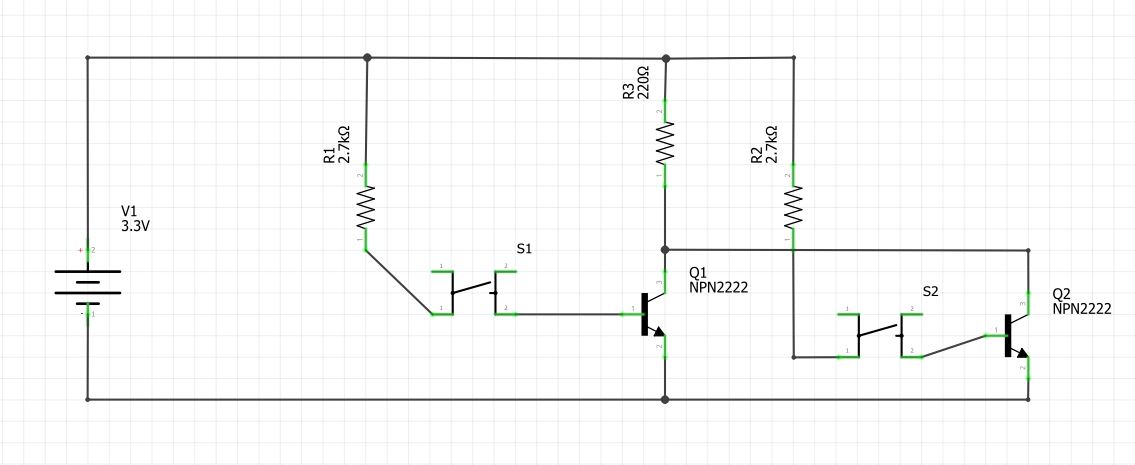

Hallo Zusammen
Ich wollte kurz fragen, ob diese Schaltung funktionieren kann.
Achtung: Die Widerstände sind noch nicht korrekt berechnet. Transistoren
sind zwei 2N2222 NPN.
Die Idee ist, wenn Schalter S1 gedrückt wird, dann wird quasi Schalter
S2 komplett unbrauchbar, da via NPN Inverterschaltung ausgeknippst.
Funktioniert das, so wie ich es gezeichnet habe?
Danke für Eure Hilfe und eure investierte Zeit!
Gruss
Matthias
Die Schaltung ist symmetrisch.
Ein Schalter ist also nicht wichtiger als der andere.
Ob das deine Intention war, ist unklar.
Jeddnfalls geht nichts kaputt.
Es ist eine ODER-Schaltung (wobei man die Polarität, geschaltet vs.
durch 220Ohm fliesst Strom) berücksichtigt.
was solls denn mal werden wenns fertig ist? Zur Zeit ergibt das wenig
Sinn, du hast "Strom durch R3" WENN S1 ODER S2, also eine
Parallelschaltung der Schalter.
bevor du der 1000ste hier mit einem unsinnigen Lösungsansatz wirst,
beschreib lieber gleich dein Problem (und nicht erst nach 20 Posts
Salamitaktitk). Dann kann man auch Aussagen zur vermeintlichen Lösung
treffen und/oder Verbesserungen vorschlagen und du wirst wesentlich
konstruktivere Beiträge bekommen.

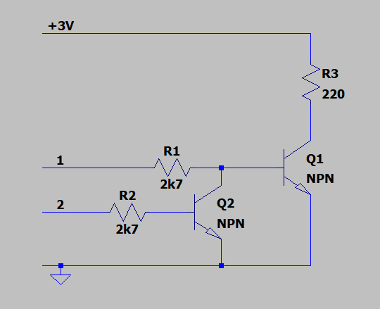

Ja, ist 'ne klassische NOR-Schaltung.
Aber wozu diese Logik in zusätzliche Schaltung auslagern, wenn Du doch
schon einen µC hast, der dieses NOR ja eigentlich gleich
Programmgesteuert machen kann.
>Ich frage mal vorsichtig: War das verständlich?
Für Leute mit niedrigerem IQ (wie K. S. (the_yrr)) evtl. ja.
samatthias schrieb:
> Wenn der zweite Ausgang auf High geht und High bleibt, kann der vordere
> Eingang high oder low annehmen, aber nix soll mehr geschaltet werden
> können. Lämpchen bleibt für immer aus.
Wenn R3 dein Lämpchen darstellen soll: nein, das bleibt dann für immer
eingeschaltet, weil es von Q2 eingeschaltet wird. Richtig ist: es kann
von Q1 nicht mehr ausgeschaltet werden ...
Du müsstest den Kollektor von Q2 auf die Basis von Q1 legen.

Naja, man kann schon am ersten Post sehen dass eine NOR Schaltung nicht
dass gewünschte Ergebniss ist. Gekennzeichnete Ausgänge hat die
Schaltung auch nicht, und das es am Ende echte Schalter werden sollen
war auch unwahrscheinlich. Außerdem hatte ich dazu geschrieben dass die
Schaltung zwar funktioniert, aber nicht wie erwünscht. Außer
Beleidigungen hast du insgesammt weniger beigetragen.
zurück zum Thema, so sollte es eher funktionieren.

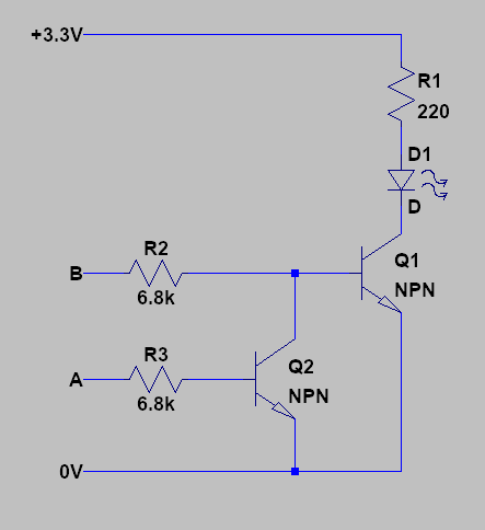

Hallo Zusammen
Danke für die vielen Hinweise und eure Zeit.
Die Schaltung habe ich aktualisiert mit Led.
Leider kann ich Sie nicht Logik mässig in den Mikrokontroller legen, da
eine Leitung - Logikleitung 1 vom uC kommt - und die Logikleitung 2
tatsächlich von einem Touchbutton, also nicht vom uC oder
Mikroprozessor.
Touchbutton hat bei Sense einfach 3.3V am Ausgang ... dies noch zum
besseren Verständnis (VCC 3.3, Gnd und I/O Out 0 bzw. 3.3V)
Hier wurde nach Logiktabelle gerufen - ich meine die müsste so aussehen:
A = Logikleitung 1 (oder hier uC)
B = Logikleitung 2 (oder hier Touchbutton)
A | B | Erwartetes Resultat
0 | 0 | 0
0 | 1 | 1
1 | 0 | 0
1 | 1 | 0
Ich habe so das Gefühl, das meine Zeichnung nicht passt oder die
Logiktabelle ist falsch - oder beides.
Das mein ich mit Salamitaktik, das sieht man schon am ersten Post, und
da muss ich mit Beschweren nicht bis jetzt warten.
Und nein, ein Emitterfolger ist keine gute Idee um eine LED anzusteuern.
ach ne, nachdem ungefähr jeder Post zu dem Thema erwähnt hat dass deine
Zeichnung nicht passt (bzw. ein (N)OR Gate darstellt welches du nicht
willst), was für eine Überraschung.
Nimm die Zeichnung einen Post weiter oben, und ersetzte die 220 Ohm
durch LED + Vorwiderstand.
