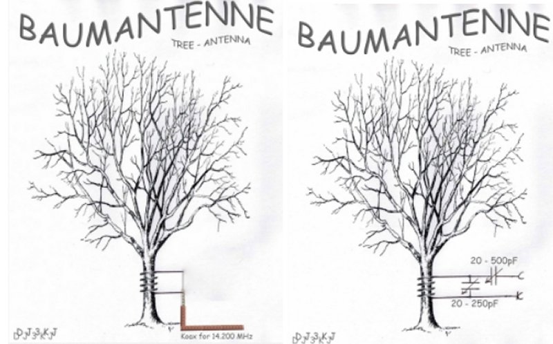

Warum nicht gleich einen erreichbaren Baum als Antenne ?
Im Baum befinden sich Flüssigkeitskanäle, das darin befindliche Wasser
ist nicht rein, sondern enthält Salze, hat also auch die Eigenschaften
eines Leiters- günstigenfalls ist der Baum ein Lambda- Halbe- Dipol.
ggf. den Baum fleißig gießen, bis er auf die entsprechenden Abmessungen
gewachsen ist.
Ob man mit der Form der BAumkrone die Abstrahlung beeinflussen kann,
wäre vllt. noch zu erforschen.
Alles Quatsch ?
Nein ! Wurde gemacht, auf der Seite weit unten:
http://edi.bplaced.net/?Edi%60s_Specials___Antennen-Ideen_-_Vergessenes_Wissen

Edi-Mv schrieb:
>Hier noch Baumantenne mit Anpassung.
Die funktioniert aber nicht, der Baum wird nicht
strahlen. Wenn du die Spule ohne Baum gleich so
als Antenne benutzt, hast du eine bessere Antenne.
Wenn du die Spule um den Baum wickelst hast du
eine Dämpfung, du erwärmst damit die Feuchtigkeit
im Baum. Eine elektrische Spannung kanst du so
nicht in den Baum induzieren und ein Magnetfeld
kann der Baum auch nicht verstärken, dazu müßte
der Baum ferromagnetisch sein.
von Günter Lenz (Gast)04.05.2020 18:13
"Die funktioniert aber nicht"
Das weiß man erst, wenn man es versucht hat.
Wenn unsere Vorfahren immer aufgegeben hätten, wenn jemand der Meinung
war,  daß etwas nicht geht...
...würden wir immer noch in Höhlen hausen.
"der Baum wird nicht
strahlen."
War übrigens auch nur als Anregung gedacht.
Eine Chance räume ich der Sache ein.
Der Baum muß nicht ferromagnetisch sein. Ein Strom in einer Spule
bewirkt die Induktion einer Spannung in einem innerhalb der Spule
befindlichen Leiter. Darum funktioonieren Motoren und Generatoren.
Könnte also funktionieren.
...Auch wenn die Wasseradern im Baum wohl eher Schlechtleiter sind.
Es gab auch Versuche, den Baum direkt als leitendes Gebilde/ Strahler zu
nutzen- Elektrode in den Baum geschraubt, Senderleitung ran- auch hier
zu finden (ziemlich weit unten, die Patentschriften):
Eine Elektrode in einenen Baum finde ich allerdings nicht so toll, und
drinlassen schon gar nicht.
Spule ist besser, und dann Vergleich, mit/ ohne Baum drin.
Vielleicht findet man dann besonders resonante Bäume für die Funk-
Bänder, oder eine Abhängigkeit des Strahlungsdiagramms von der
Kronenform, Rindendicke, Wurzelart, Blattgröße, etc.
