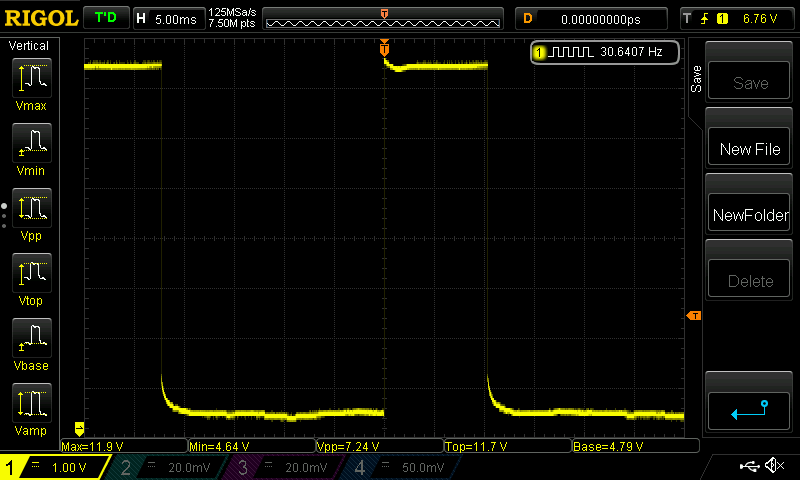

Hallo zusammen, ich habe ein Verständnisproblem zu PWM oder einen Messfehler oder beides. Ich dimme mit einem Arduino eine 12V LED mittels NPN-Mosfet (IRF3708). Ich lese dazu über Analog-In einen Poti aus. Der Poti-Wert wird dann in den Tastgrad (0% - 100%) an einen PWM PIN umgewandelt. Anschluss ist: PWM PIN -> R220 Ohm -> Mosfet Gate. Zusätzlich am Gate Pull-Down 10k Ohm an GND. PWM Frequenz ist 30Hz (Standard Arduino). Das Flackern ist jetzt egal, es geht mir um den Punkt unten: Wenn ich mit dem Oszi das Signal an Plus und Minus der LED = VCC 12V und Drain des Mosfet abgreife, sehe ich, dass das Low-Signal des PWMs nie unter 4.8V geht. Ich würde hier 0V erwarten. Siehe Bild VCC-Drain.png. Warum ist das so? Ich vermute es ist ein Problem mit der gemeinsamen Masse von Steckernetzteil und Oszi. Wenn ja, wie misst man "richtig" (Peak to Peak 12V mit 0V als Basis)? Wo kommen die 4.8V her? Die LED geht auch brav aus, auch wenn 4.8V anliegen = Tastgrad 0%. Das Regeln der Helligkeit der LED funkktioniert. Die Stromversorgung ist wie folgt realisiert: 12V Steckernetzteil geht in VIN des Arduino und gleichzeitig versorgt es die High-Side der LED. Ich weiß, dass man den Arduino nicht dauerhaft so versorgen soll. Ist nur der Testaufbau, um mein Problem darzustellen. GND des Netzteil liegt an Arduino-GND sowie an Source des Mosfet. Ich habe auch zwischen PWM Pin bzw. Gate und Drain des Mosfets gemessen. Da geht das Signal wie erwartet zw. 5 V und -7V. Siehe Gate_Source.png.(ich habe das Bild falsch bezeichnet, und kann es nun nicht mehr ändern. Sorry) Ich habe dann auch noch zwischen Gate und Source des Mosfets gemessen.Hier sehe ich 5V und 0V. (Siehe Gate Drain.png) Könnt ihr mir auf die Sprünge helfen?

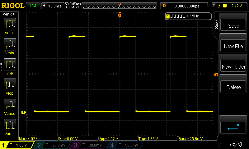

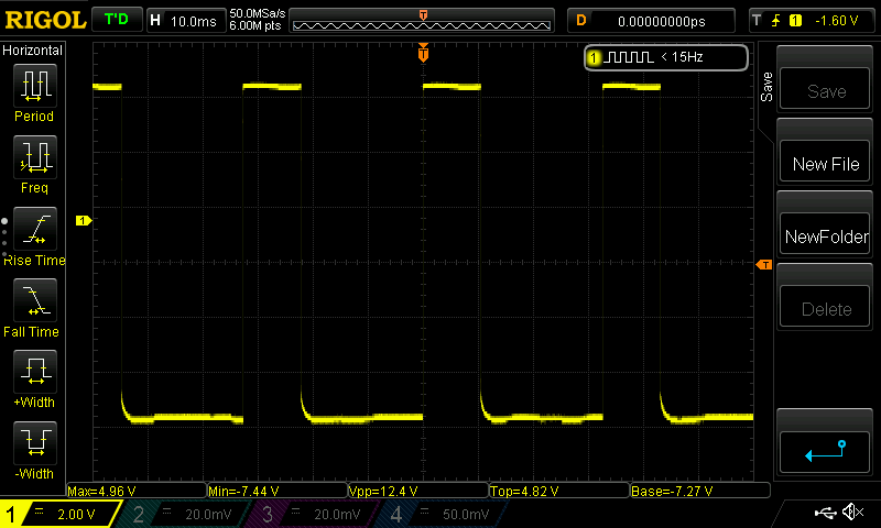

Ein Schaltplan würde helfen. Ansonsten fällt mir spontan ein dass bei normalen Oszilloskopen die Masse mit Erde verbunden ist. Du kannst also nicht wirklich differentiell messen. Dafür brauchst du einen zweiten Tastkopf.
ja das mit der gemeinsamen Masse habe ich ja schon vermutet.

Torsten W. schrieb: > Wenn ich mit dem Oszi das Signal an Plus und Minus der LED > abgreife, sehe ich, dass das Low-Signal des PWMs nie > unter 4.8V geht. Ich würde hier 0V erwarten Ich nicht. Wenn statt der LED (oder parallel zu den LED) ein Widerstand angeschlossen wäre - dann würde die Spannung über diesem Widerstand ohne Strom auch wirklich auf 0 abfallen. Aber die Strom-Spannungs Kennlinie einer LED ist stark nichtlinear. An eine weiße LED kannst du problemlos 2V anlegen und es wird trotzdem kein Strom fließen. In LED-Streifen für 12V sind typisch 3 LED in Reihe geschaltet. Bei 4.8V liegen damit nur 1.6V pro LED an. Da leuchtet nichts. Dein Problem ist, daß du auf die Spannung an den LED schaust, obwohl die wichtige Größe der Strom ist. So lange die Spannung deutlich unterhalb der Flußspannung bleibt, ist egal, ob das 0V sind oder 1V oder eben 1.6V. Wie kommt es zu der Spannung? Zum einen ist ein MOSFET kein idealer Schalter. Auch ausgeschaltet hat er einen Leckstrom im unteren µA Bereich. Zum zweiten hat jede LED (und die Kabel und Leiterbahnen des Stripes) eine Kapazität. Die wird zwar aufgeladen, wenn der MOSFET durchgeschaltet ist. Aber wenn der MOSFET sperrt, kann die Kapazität nur über die LED entladen werden. Und da sinkt der Strom unterhalb der Flußspannung ganz schnell ab. Was heißt, daß die Entladung sehr langsam geht. Du kannst das auch im Oszillogramm (Vcc-Drain) sehen. Die Spannung fällt nicht sofort auf den Minimalwert. Erst fällt sie schnell (es fließt noch Strom durch die LED). Dann langsamer (das gibt die Rundung der Kurve). Und schließlich leiten die LED so gut wie nicht mehr und die Spannung bleibt beim Minimum stehen. Würde man noch genauer hinsehen, würde man sehen, daß sie sehr langsam weiter sinkt.

Torsten W. schrieb: > Die LED geht auch brav aus, auch wenn 4.8V anliegen = Tastgrad 0%. Das > Regeln der Helligkeit der LED funkktioniert. 4,8V sind schon mal Quatsch. Bei PWM liegt immer die volle Betriebsspannung an. Ich hatte das Problem auch schon. Auch wenn PWM 0 ist, wird eine ganz schmale Nadel ausgegeben. Evtl. kann man das an einer LED in völliger Dunkelheit sehen. Um PWM richtig 0 zu erreichen, hatte nur das Abschalten der PWM im Programm geholfen.
Torsten W. schrieb: > Wenn ich mit dem Oszi das Signal an Plus und Minus der LED = VCC 12V und > Drain des Mosfet abgreife ??? Schließt du da die Masseklemme des Oszis tatsächlich irgendwo kreuz&quer in deiner Schaltung an? Warum heißt die Masseklemme wohl Masseklemme? Wo sollte man also die Masseklemme in der Schaltung anklemmen? Nachdem das geklärt und die Masseklemme ab hier an der richtigen Stelle angeklemmt ist, kannst du ja nochmal ein paar Messungen machen. Und zwar einfach im Verlauf des Signalwegs: 1. am µC-Pin 2. am Mosfet-Gate 3. am Drain und nur zur Sicherheit: 4. an der Source Und weil du da ein nettes Vierkanal-Oszi hast, kannst du diese Signale alle gleichzeitig darstellen. Und ein Tipp: schließ alle 4 Masseklemmen am selben Massepunkt an.

Lothar M. schrieb: > Schließt du da die Masseklemme des Oszis tatsächlich irgendwo > kreuz&quer in deiner Schaltung an? Warum heißt die Masseklemme wohl > Masseklemme? Wo sollte man also die Masseklemme in der Schaltung > anklemmen? Das ist doch albern. Die Masseklemme des Oszis ist einfach das Bezugspotential für die vom Oszi dargstellten Spannungen. So lange die zu messende Schaltung nicht auch geerdet ist, darf man die Oszi-Masse selbstverständlich an jedem beliebigen Punkt der Schaltung anklemmen. Genauso wie man die "GND" Strippe eines Multimeters überall anklemmen darf. Z.B. um die Spannung über einem Widerstand direkt zu messen. > kannst du ja nochmal ein paar Messungen machen. > Und zwar einfach im Verlauf des Signalwegs: > 1. am µC-Pin > 2. am Mosfet-Gate > 3. am Drain > und nur zur Sicherheit: > 4. an der Source > > Und weil du da ein nettes Vierkanal-Oszi hast, kannst du diese Signale > alle gleichzeitig darstellen. Und was soll das bringen? Er hat ja schon gezeigt, daß am MOSFET-Gate ein sauberes Rechtecksignal anliegt. Er wundert sich nur, daß die Spannung am Drain in den PWM-Pausen nicht auf 12V hoch geht (entsprechend 0V über den LED). Und wie ich weiter oben länglich erklärt habe, ist daran ganz und gar nichts außergewöhnlich.

Axel S. schrieb: > Das ist doch albern. Die Masseklemme des Oszis ist einfach das > Bezugspotential für die vom Oszi dargstellten Spannungen. So lange die > zu messende Schaltung nicht auch geerdet ist, darf man die Oszi-Masse > selbstverständlich an jedem beliebigen Punkt der Schaltung anklemmen. Es geht um ein Arduino Board. Spätestens wenn es mit dem PC verbunden ist, ist es geerdet.

Axel S. schrieb: > So lange die > zu messende Schaltung nicht auch geerdet ist, darf man die Oszi-Masse > selbstverständlich an jedem beliebigen Punkt der Schaltung anklemmen. Richtig spannend wird es, wenn man dieser Einstellung bei einem Mehrkanal-Oszi folgt und die Masseklemmen der einzelnen Kanäle an verschiedenen Stellen in der Schaltung anklemmt.

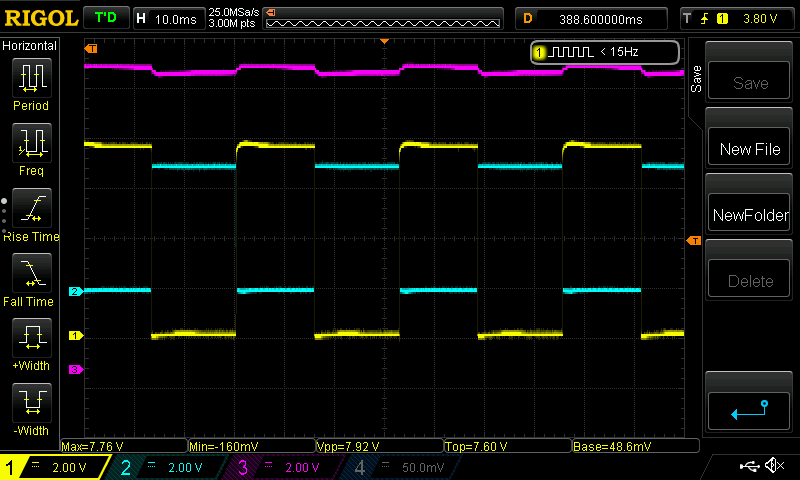

Hallo zusammen, die LEDs haben bereits einen Vorwiderstand. Ich vermute mein Problem ist eher, dass ich die Masse des Oszis an der falschen Stelle angeschlossen habe. Ich habe nun eine Messung mit mehreren Kanälen gemacht. Siehe Drain_Gate_12V.png Gelb: Drain Blau: Gate Rosa: 12V+ Stromversorgung. Die Massen der Messköpfe habe ich alle an Masse der Schaltung am gleichen Punkt angeklemmt. Dies ist die gemeinsame Masse aller Komponenten. Masse-Rail des Steckbretts. Anbei auch ein Foto vom Versuchsaufbau. Die LEDs waren während der Messung angeschlossen. Der Arduino hängt nicht per USB am PC. Die gemeinsame Stromversorgung ist ein Steckernetzteil. So ist Drain zw. 7 und 0 Volt. Gate zw. 5 und 0 Volt. Die Stromversorgung bei 12V. Ich verstehe das mit den unterschiedlichen Potentialen/Spannungen noch nicht. Warum geht Drain auf 0V wenn am Gate 5V anliegen. Sollte das nicht genau andersherum sein? Warum sehe ich am Drain nur 7V und nicht 12V?
>die LEDs haben bereits einen Vorwiderstand. Du sollst einen R zusätzlich PARALLEL schalten. >Ich verstehe das mit den unterschiedlichen Potentialen/Spannungen noch >nicht. >Warum geht Drain auf 0V wenn am Gate 5V anliegen. Sollte das nicht genau Warum nicht? So funktioniert nun mal ein Mosfet - er invertiert in dieser Art Schaltung. >andersherum sein? Warum sehe ich am Drain nur 7V und nicht 12V? Siehe oben - kein R parallel zum LED-Strang.
Jens G. schrieb: >>die LEDs haben bereits einen Vorwiderstand. > > Du sollst einen R zusätzlich PARALLEL schalten. > OK. 10k Ohm parallel zur LED lösen das Problem. Drain geht nun auf 12V. Ich glaube, ich verstehe auch die Invertierung. Vielen Dank an euch alle. Ihr habt mir sehr geholfen, die Materie besser zu verstehen!!!

Torsten W. schrieb: > Warum geht Drain auf 0V wenn am Gate 5V anliegen. Weil der Transistor dann einschaltet und seinen Ausgang (D) mit GND (=S) verbindet. GND ist immer Null Volt. > Sollte das nicht genau andersherum sein? Aus Sicht der LED ja, aber nun schaust du aus Sicht des Transistors drauf, weil das Oszilloskop an der gleichen Masse (GND) hängt, wie der Transistor. Die LED hängt hingegen an 12V als Bezugspunkt. > Warum sehe ich am Drain nur 7V und nicht 12V? Weil an der LED 5V abfallen. Wenn du stattdessen eine Glühlampe benutzt, wirst du auch die erwarteten 12V sehen.
