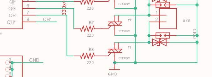

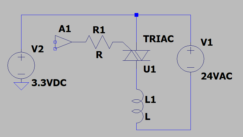

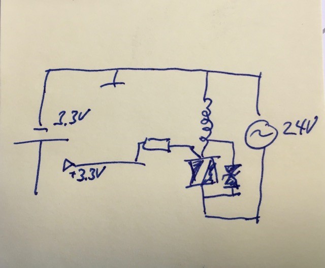

Ein Ausschnitt aus dem Orignalschaltplan habe ich angehangen, kurz
zusammengefasst: 74HC595N mit Betriebsspannung 3,3V vom Raspi, 220 Ohm
Widerstand - Triac Gate - Ventil. Über den Triac ist noch eine TVS Diode
mit 48V geschaltet, leuchtet mir schon ein was die bei einem
Magnetventil machen soll.

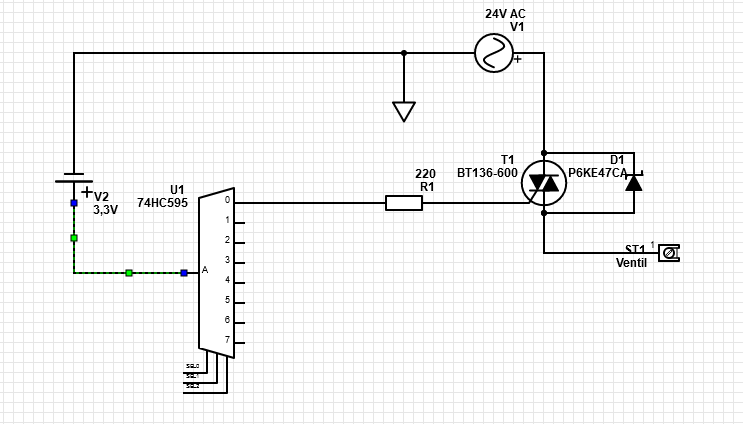

Was habe ich also nachgebaut: genau das Gleiche, also fast ;-). Da ich
kein SMD auf meinem Lochraster auflöten kann, benutze ich einen anderen
Triac: BT136-600 anstatt BT1308W-600. Ausserdem eine andere TVS Diode,
47V. 3,3V und 24VAC haben einen gemeinsamen GND.

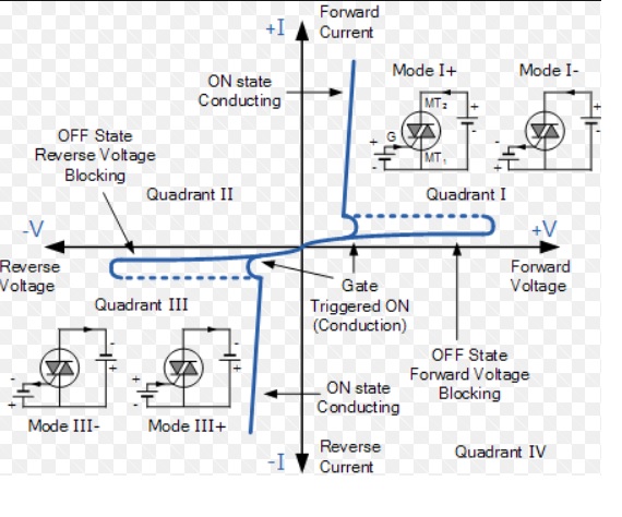

Nun habe ich beim lesen des Datenblatts des Triac schon gemerkt dass das
wohl nicht die Standardverwendung ist einen Triac mit positivem Strom
permanent zu triggern. Im Forum von Opensprinkler bin ich auf einen

von hinz (Gast)
Du hast einem HC 24VAC am Ausgang zugemutet, der ist verstorben und hat
als Folge den Widerstand mit in den Himmel genommen.
Es gibt noch weitere grobe Fehler in deiner Schaltung.
von MaWin (Gast)
Seb H. schrieb:
> Könnt ihr mir helfen zu verstehen warum das passiert
Deine Schaltung ist Quatsch.
Keine Ahnung ob deine Zeichnung oder dein Aufbau so durcheinander ist.
Eine P6KS47CA ist bidirektuonal, deine Schaltung zeigt eine
unidirektionale.
Du hast scheinbar eine 24V~ Wechselspannungsquelle, verbunden mit Masse
der 3.3V.
Damit wird der TRIAC im Quadrant 4 gezündet, da liegt aber der
Gate-Triggerstrom bei 25mA und nicht bei 10mA. 3.3V/220Ohm sind aber nur
15mA.
Bei der anderen Schaltung ist nicht klar welche Spannunv wo liegt.
von hinz (Gast)
> unidirektionale.
Überflüssig ist sie eh.
Dafür dann aber ein Snubber, oder ein snubberless Triac.
Und natürlich richtig verschalten das ganze, ohne Ansteuerung in Q4.

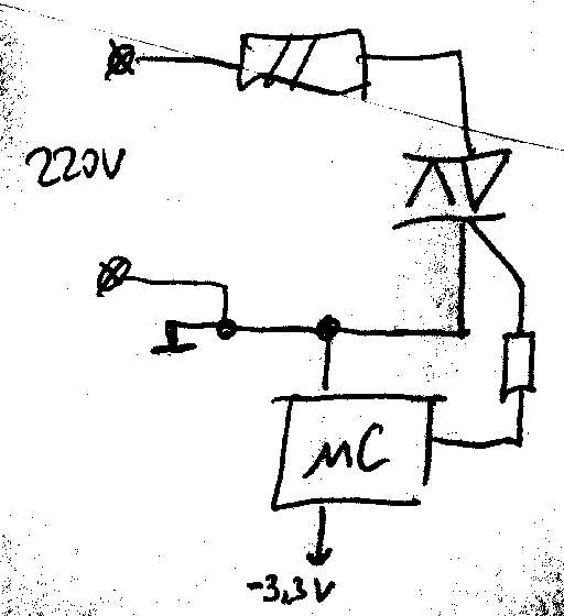

Wenn die Verbindung nur eine gemeinsame Masse ist, dann wird das für den
Gate-Impuls oft doch mit Optokoppler oder Trafo gemacht. Es soll halt
nur die externe höhere Spannung gegenüber der Masse nicht durchschlagen.
3,3V durch 220 Ohm sind nur 15mA, 24*1,4142 V durch 220 Ohm sind rund
150mA. Die kann der Ausgang nicht mehr ab.

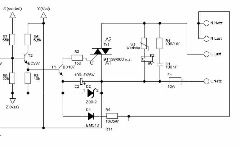

von batman (Gast)
Dann guck dir mal allseits beliebte Kaffeemaschinen wie Philips Senseo
an.

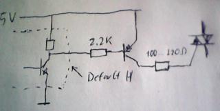

Früher mit Open-Kollektor-Ausgängen 5V hatte man es so wie auf der
Skizze gemacht. Invertieren mußte man sowieso. Wenn der Triac und
Transistor durschlug, dann konnte die Schaltung den Strom ab, bis der
Widerstand wegbrannte.
> an.
Bei dem Teil soll es billig sein, die Garantiezeit überstehen und wenn
der Triac durchlegiert ist ein nichreparabler Totalschaden auf der
Steuerplatine dem Hersteller nicht unwillkommen.
Der TO schrieb "Umsetzung eines kleinen Projekts für mich privat". Daher
gehe ich davon aus, dass er es sicherlich nicht auf einen nichreparabler
Totalschaden auf der Steuerplatine ankommen lassen will und solider
bauen möchte. Seb kann ja schreiben, wenn er es anders will.

von Seb H. (seppl)
erstmal bedanke ich mich für die zahlreichen Antworten.
Das in meinem Schaltplan die Diode das falsche Symbol hat ist dem
geschuldet, dass ich in der Bibliothek keines für bidirektionale TVS
gefunden habe, das aber für die Funktion aus meiner Sicht erstmal
unerheblich war, aber das ist natürlich falsch.
Meine Schaltung ist sicherlich Quatsch, sonst würde sie wohl nicht
abfackeln ;-)
Ich habe mal wieder gemerkt dass es nicht klug ist etwas in Teilen
nachzubauen ohne zu wissen wie die Funktion ist.
Der Vorschlag die Triacs optisch isoliert anzusteuern... Ja, für mein
Verständnis die saubere Lösung, keine Frage. Galvanische Trennung der
3,3V und 24V währe auch möglich, die 24VAC sind nur für die Ventile.
Nun wollte ich aber keine komplett neue Schaltung entwerfen sondern mich
eigentlich an der erprobten Variante dicht halten, außer für mich besser
verfügbare Teile zu verwenden - unabhängig davon ob das die beste Option
ist oder nicht.
Was ich auf jeden Fall erkannt habe: ich habe den falschen Triac
ausgesucht. Um sicher in Q4 zu zünden sollte ich wenn überhaupt den
BT136-600E verwenden, der benötigt in Q4 typisch 11mA. Der Triac der
original Schaltung ist auch low trigger power typ. Danke MaWin
Nach einmal schlafen habe ich jetzt auf meinem eigenen Schaltplan auch
den entscheidenden Unterschied gesehen:
Bei mir liegt am Triac 24VAC, im Original liegt dort GND und 24VAC
liegen auf der anderen Seite des Ventils an.
Damit frage ich mich jetzt aber bezogen auf auf die Originalschaltung
folgendes:
Sobald der 74HC high wird, fließen 15mA durch das Gate nach GND, der
Triac zündet.
Wie verhält sich aber der Gatestrom bei positiver und negativer
Halbwelle der Wechselspannung? Das ist mir leider nicht klar, was bei
fehlender Isolation zwischen Steuer- und Laststromkreis fließt.
Darauf spielt denke ich Dieter an, wenn es so einfach erklärt ist, warum
fackelt dann die original Schaltung nicht ab?
Beste Grüße
Sebastian

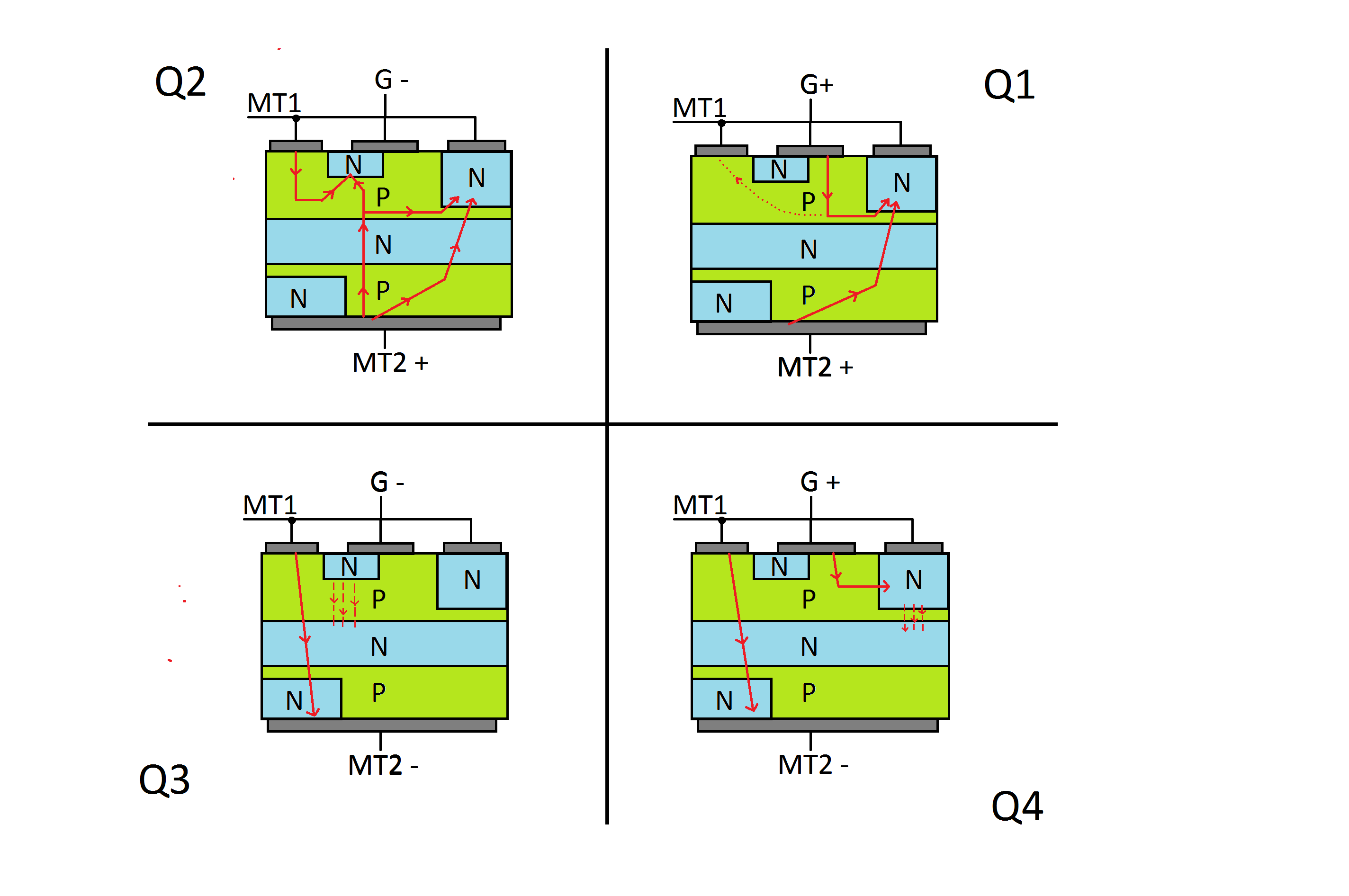

von Dieter (Gast)
batman schrieb:
> Aber wenn du es besser weißt, daß es nicht geht.
Wenn Du aufmerksam liest, dann würdest Du verstehen das ich weiß, dass
es zwar geht, aber besser gelöst werden kann und soll.
von Dieter (Gast)
Seb H. schrieb:
> warum fackelt dann die original Schaltung nicht ab?
Weil bei 24V der Triac nur sehr selten so ungünstig durchlegiert. Der
Widerstand sich opfert und meistens hochohmig wird.
Der Triac benötigt für die Zündung mit positiven Impuls bei umgekehrter
Phase den doppelten Zündstrom. Zu erkennen ist das am Aufbau der
Schichten mit der Erklärung über die Hilfsmittel Doppelthyristor und
Hilfsthyristor.

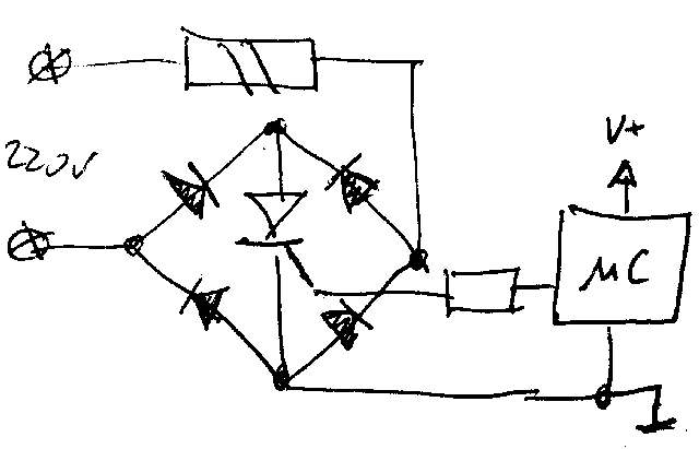

von Karl B. (gustav)
ist auch nicht so einfach.
Der Triac braucht prinzipiell einen Impuls. Zum Zünden.
(Will jetzt nicht noch zu viel Physikbegriffe verwenden).
Also:
1.) Der Impuls am Gate darf nicht zu kurz sein.
2.) Der Impuls"strom" darf sich nur innerhalb der vorgegebenen Grenzen
bewegen. Zu wenig ist genauso falsch. Oder sogar am falschesten.
3.) Bei Gleich"strom"ansteuerung triggert gewissermaßen umgekehrt die
wechselnde Polarität an A und K das Gate. (Ist nicht ganz richtig, aber
vielleicht ist das irgendwie anschaulicher.)
Das nennt man dann Triggerung im vierten Quadranten
Ob das Bildchen weiterhilft, weiß ich nicht.
Beitrag "Kondensatormotor mit Triac steuern"
Bist also in guter Gesellschaft, was Fragen bezüglich der Funktionsweise
eines Triacs anbelangt.
Steuerspannung an G bezieht sich auf A1.
ciao
gustav
P.S.: Im Bild  eine Murks Schaltung hoch 5.
Nicht zum Nachbau empfohlen.

von wendelsberg (Gast)
Warum liegt bei Deiner Schaltung der Triac nach +24VAC und nicht wie im
Original links daneben gegen GND?
wendelsberg
von hinz (Gast)
> wie im
Weil man so im II. und III. Quadranten zündet, nicht im I. und IV.
Sofern du meinen Schaltplan meintest.
Ich meinte die Plaene im OP.
wendelsberg
von hinz (Gast)
Da hat der TE grob fehlerhaft abgekupfert. Den Fehler hat er ja
mittlerweile erkannt.

von Seb H. (seppl)
Wieder möchte ich mich für die vielen Antworten bedanken.
Anscheinend hat das Thema mehr Diskussionsstoff als ich angenommen habe.
Mein Schaltplan ist totaler Unsinn und entspricht in Wirklichkeit
nichtmal dem was ich gebaut habe. Das habe ich am Tag nach dem
Eingangspost selbst bemerkt.
Ein Schaltplan von dem was ich gebaut habe hänge ich an - Achtung, ist
auch grober Unfug, deshalb sind mir auch die Gatewiderstände abgebrannt.
Um nochmal kurz zusammen zu fassen was ich falsch gemacht habe, so dass
die Schaltung nicht wie im Original funktioniert hat:
1. ich habe die 24VAC zwar mit GND verbunden, an die Triacs an T2 aber
die andere Seite der 24V angelegt. An T1 hing das Magnetventil und durch
dieses im ausgeschalten Zustand nahezu GND. Richtig wäre GND an K1 und
Magnetspule zwischen K2 und 24V.
Jetzt reime ich mir folgendes zusammen: Am Ausgang des Logikchips liegt
low, also GND. Da T1 durch die niederohmige Magnetspule auch nahezu GND
hat fließt kein Strom der reicht um den Triac zu zünden. In dem Moment
wo high anliegt zündet der Triac, da zwischen Pin des IC und T1 jetzt
nahezu 3,3V liegen die einen Gatestrom über R fließen lassen. Der liegt
initial etwa bei den gewollten 15mA. Jetzt wird die Magnetspule
hochohmig und zwischen Logikpin und T1 ist die Spannung damit etwa 24V,
der Gatestrom wird so groß dass R abfackelt.
Hat jemand eine andere Erklärung? Das habe ich mir jetzt nur so zusammen
gereimt.
2. ich habe den falschen Triac ausgesucht, der BT136-600 benötigt einen
höheren Gatestrom als in der Schaltung für die Ansteuerung vorgesehen
ist, der BT136-600D wäre passender.
3. Überhaupt werden die 24V auf der Platine nicht benötigt, es reicht
die eine Seite mit GND Potential.
Mir geht es um zwei Dinge:
Zum einen wollte ich die original Schaltung verstehen, auch wenn sie
Pfusch ist. Und natürlich wollte ich ganz besonders verstehen warum mir
die Gatewiderstände abgefackelt sind.
Netter Nebeneffekt ist schonmal, dass ich mich ganz nebenbei mit dem
Bauteil Triac auseinander gesetzt habe und so langsam verstehe wie das
Ding funktioniert.
Auf der anderen Seite bin ich an der besten und/oder vernünftigsten
Lösung interessiert. Nun sieht die beste Lösung für mich nach einer
optokoppler getrennten Triac Ansteuerung mit Snubber aus - korrigiert
mich wenn ihr eine bessere Lösung seht.
Ob das für den Zweck am Ende die vernünftigste Variante ist sei mal
dahin gestellt. Kommerziell verfügbare Systeme, und damit meine ich
nicht Ospi-Hardware, treiben wohl häufig keinen so großen Aufwand und
riskieren einfach das im ungünstigsten Fall die Steuerung hin ist wenn
ein Triac durchgeht. Macht wirtschaftlich aus Herstellersicht vermutlich
auch am meisten Sinn. ^^
Nun stellt sich mir aber noch eine Frage, auf die ich keine zufrieden
stellende Antwort gefunden habe:
Warum soll man den Triac nicht in Q4 ansteuern? "Nur" weil da der
Gatestrom am höchsten ist? Weil das nicht jeder Triac kann?
von Dieter (Gast)
Vielleicht kannst Du es anhand der Schichten zusammenreimen:
https://elektroniktutor.de/bauteilkunde/triac.html
von Dieter (Gast)
von hinz (Gast)
Ja.
Wink mit Zaunpfahl hatten wir schon:
https://www.mikrocontroller.net/attachment/315548/TRIAC_QUADRANTEN.png
Ja,
A1 wechselt auch Polarität.
ciao
gustav

von G. H. (schufti)
nur zur Ergänzung:
in der Grafik die Methode wie es viele Kaffeemaschinen machen. Es wird
im Quadranten 2+3 angesteuert, was i.A. jeder Wald und Wiesen Triac
beherrscht.
Die MOCs gibt es als Opto-DIAC und Opto-Triac, letztere sind für
Magnetventile oft ausreichend, bei geringen Spannungen ev. ohne ZC.
