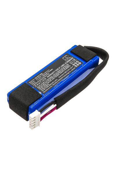

Hey Leute!
Ich würde gerne ein Mainboard mit einem Netzteil betreiben, welches
aktuell nur mit einem Akku (14V 1000 mAh) betrieben werden kann.
Zu Darstellungszwecken habe ich mal einen ähnlichen Akku als Bild
angehängt. Der von mir verwendete ist allerdings mit einem 4-Pin Stecker
via einem roten und einem schwarzen Kabel verbunden, das wars.
Wie ihr sicherlich schon geahnt habt, bin ich eine absolute Niete was
sowas angeht... Ich weiß aber, dass das mit einem 15V Netzteil machbar
ist und funktioniert. Allerdings habe ich keine Ahnung welche Art
Netzteil ich brauche bzw. wie ich dieses mit dem Board verbinde. Denn
Netzteile direkt mit einem 4 Pin Ausgang habe ich keine finden können
(wird es wohl auch nicht geben?).

Finde heraus, an welchen Anschlüssen der Akku seinen Ausgang hat.
Vermutlich sind es die beiden äußeren.
An den entsprechenden Pins schließt du das 15V Netzteil an.
Es könnte allerdings passieren, dass die Firmware des Boardes diesen
Umbau erkennt und ablehnt.

Du meinst an welchen Anschlüssen des 4 Pin Steckers? Richtig, ein ein
schwarzes und ein rotes Kabel vom Akku ausgehend in die beiden äußeren
Pins.
Das heißt ich nehme ein x-beliebiges 15V Netzteil, löse die Isolierung
und schließe die Kabel an den Pins an? Oder brauche ich da eine
bestimmte Art Netzteil?
Ich frage lieber etwas genauer nach, bevor ich da einen dummen Fehler
mache, entschuldige.

Andre S. schrieb:
> brauche ich da eine bestimmte Art Netzteil?
Ich würde darauf achten, dass das Netzteil eine einigermaßen stabile
Ausgangsspannung hat (kein LED Netzteil) und den benötigten Strom
liefert.
Bei Motoren könnte der Anlaufstrom überraschend hoch sein.
Das musst du messen, und zwar nicht mit einem Messgerät, dass
Spitzenwerte anzeigen kann (normale Multimeter tun das nicht).

Hallo!
Ich wollte nur kurz eine Rückmeldung geben und mich für die Hilfe
bedanken.
Hatte mir jetzt einfach ein 15V Netzteil bestellt, ohne nachzumessen (da
mir die nötigen Messgeräte fehlen) und es hat glücklicherweise damit
funktioniert.
Vielen Dank nochmal für die Hilfe und bleibt gesund!
