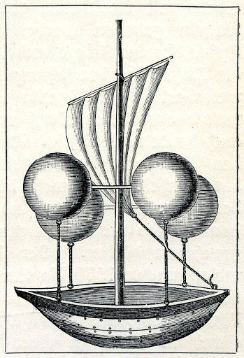

1670 hat Francesco Lana der Terzi diese fliegende Barke erdacht, in vier
Kugeln ist ein Vakuum, daher der Auftrieb. 1710 hat Leibniz
nachgewiesen: es geht nicht. Kann diesen Beweis nirgends finden.

Mit modernen Werkstoffen, meinetwegen Titanium, Diamant oder Aerogel?
Sollte es doch einen Durchmesser und eine Materialstärke geben, bei der
die Kugel nicht implodiert aber trotzdem noch Auftrieb hat. Habe keinen
Ansatz wie ich, wenn ich Kugelradius und Materialstärke und Material
vorgebe, bestimmen kann, ob die Kugel bei 1 Bar Normaldruck implodiert
oder nicht.

von Jack V. (jackv)
Selbst, wenn du die Luft mit einem hypothetischen Feld ohne eigene Masse
außerhalb der Kugeln halten könntest, wäre das gesamte Konstrukt nur um
die Masse der Luft mit dem Volumen der Kugeln leichter. Kannst ja
ausrechnen, wie groß die Kugeln sein müssten, um ein Boot, wie das
abgebildete, schweben zu lassen.
(ja, ich weiß – es trollt nur)
von Frank E. (Firma: Q3) (qualidat)
Ein Kubikmeter Luft wiegt ca. 1,2 kg, also ist ein Behälter mit diesem
Volumen 1,2 kg leichter, wenn er Vakuum statt Luft enthält, bzw. kann
(ohne Eigengewicht) eine solche Masse gerade so heben...
Nähmen wir an, die Barke wiege alles in Allem mit Besatzung 1200kg, dann
müssten die 4 Kugeln je ein "hebendes" Volumen von 250 Kubikmetern
aufweisen, das wäre ein Durchmesser von ca. 7,80m. Nimmst du statt
Vakuum besser Helium (dann ist die Ballonhülle etwas einfacher zu
realisieren), muss jede Kugel ca. 8,50m Durchmesser haben.
https://rechneronline.de/g-beschleunigung/auftrieb.php

von Peter C. (Gast)
A. S. schrieb:
> Inzwischen hat man H2 und He entdeckt, und die tun es genauso gut. >80%
> des Auftriebs zum Preis von 0bar.
Mir geht es nur um ein Gedankenexperiment. Ich suche eine Formel die mir
sagt: Kugel implodiert ja/nein.
Gewicht der Kugelhülle hingegen ist leicht auszurechnen:
m = 4  PI  r^2  D  rho
Wobei r der Kugelradius ist, D die Wanddicke und rho die Dichte des
Materials.
Auftrieb ist auch leicht auszurechnen:
g = 4/3  PI  r^3 * rho
Wobei rho diesmal die Dichte der Luft ist. Da diese in der Höhe abnimmt,
limitiert dies die maximale Aufstiegshöhe der Barke.
Jetzt nur Mal als Gedankenexperiment: Der Kugeldurchmesser sei 20m, die
Wandstärke 5mm, das Material Aluminium. Wird die Kugel halten oder schon
während der Evakuierung implodieren? Wie wird dies berechnet?

von sid (Gast)
Peter C. schrieb:
Naja und damit hast Du schon ein Problem..
denn es müsste heissen Kugel implodiert bei Druckdifferenz von xy
Denn das Eigengewicht der Kugel wird Dein geringstes Problem sein,
das Gewicht der darüberstehenden Luftsäule ist vermutlich vieeel
schlimmer ;)
Und die Druckdifferenz verändert sich je nach Flughöhe ja stark.
(Du hast ja den Heliumballon gesehen beim stratojump wie er immer
grösser und grösser wurde dank fallendem Umgebungsdruck)
Ich verstehe ehrlich gesagt nicht, weswegen eine vakuumgefüllte Kugel
viel erstebenswerter ist als ein flexibler zB Heliumgefüllter Ballon;
dank kleinerer Packmasse ist der Landtransport einfacher,
dank Gewichtsersparniss ist der Durchmesser geringer
etc...
Wie man mathematische Formeln in korrelation bringt solltest Du ja
wissen;
entweder ist die Stützlast des Materials bei gegebener Form (perfekte
Kugel) und gegebener Materialstärke grösser, gleich oder kleiner der
Summe aus Eigengewicht und -vereinfacht- darüber stehender Luftsäule.
Die Kugel hält, ächzt oder kollabiert halt.
Baust Du Barke und Kugeln ausserhalb der Erdatmosphare
und idealerweise in einer Zone neutraler Gravitation
hast Du relativ gute Chancen dass nichts kollabiert,
es gibt zwar weder Auftrieb noch nutzen, aber es hält.
'sid

von Peter C. (Gast)
> etc...
Es hat auch niemand behauptet, das die Vakuumgefüllte Kugel besser ist
als ein Helium ? Ballon. Damals, um 1670 war halt Wasserstoff, Helium
oder die geringere Dichte wärmer Luft noch nicht entdeckt. Leider kann
ich den Leibniz Beweis von 1710 nicht im Internet einfach runterladen.
Vielleicht bringe ich den Enthusiasmus auf und frage den "Bibliothekar"
wie man an das Leibniz Scriptum heran kommt. Hier im Forum hat wohl
niemand mal so eben die Herleitung für eine Formel drauf, "implodiert
die Kugel", ja oder nein. Meine Meinung in Moment ist, die Kugel hält.
Egal wie gross, welche Materialstärke, die Kugel hält und implodiert
nicht. Erst wenn Unsymmetrie oder Schwingungen auftreten werden sich
diese durch den Atmosphärendruck verstärken und dann könnte die Kugel,
wenn sie dem nicht standhalten kann, implodieren. Die Herleitung dieser
Vorgänge, denke ich, liegt in der Anforderung einer Doktorarbeit im Fach
Maschinenbau, kann hier im Forum nicht erwartet werden.
Warum rechnen, wenn es die myth buster gibt:
https://www.youtube.com/watch?v=yBq5uapC-e0
Ansonsten gibt es die Kesselformel, Onlinerechner und hundert jahre alte
Ingenieurs-Lehrbücher:
https://de.wikipedia.org/wiki/Kesselformel
https://www.cis-inspector.com/asme/asme-code-berechnung-zylinder.html
http://www.zeno.org/Lueger-1904/A/Hohlkugeln
Und wenn man keinen Kesselwagen bei der Hand hat, kann man die Versuche
auch an Baumarktutensilien im eigenen Labor durchführen:
https://youtu.be/E5pljUJ6b1k?t=40
von Karteikastenbeschrifter (Gast)
> oder nicht.
Da ein leichtverständlicher Text zu den Grundlagen der Vakuumtechnik:
https://www.festo.com/net/SupportPortal/Files/9916/Grundlagen_Vakuumtechnik.pdf
In die Flugzeugtechnik reinschauen ist auch empfehlenswert, die
brauchten auch ein paar Jahre bis die das Problem der explosiven
Dekompression erkannt und gelöst haben:
https://de.wikipedia.org/wiki/De_Havilland_DH.106_Comet#Unfallserie_1953%E2%80%931954
Den Druck auf 1 bar auszulegen erscheint mir unclever, da sollte schon
ein Sicherheitsfaktor draufkommen um bspw. die Windlast mit aufzunehmen.
Und oft ist es nicht das Material was nachgibt sondern die Füge/Klebung.
