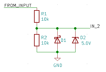

Schau mal im eevblog nach "Input port protection". Dort gibt es eine
interessante Mischform. Grundsätzlich so geschaltet wie deine Variante,
aber die BAT54 leiten nicht in +5V ab sondern in eine vorgespannte
Z-Diode 4,3V.
OP #6249277
Danke für die Antwort!
Den entsprechenden Thread bei EEVBlog habe ich leider nicht gefunden.
Die beste Quelle, die ausfindig machen konnte, ist diese hier:
https://www.digikey.com/en/articles/protecting-inputs-in-digital-electronics
Ich vermute, dass dein Vorschlag ungefähr dem entspricht, was dort in
Bild 13 gezeigt wird. Hier bin ich unsicher, was die Widerstände angeht,
damit der Spannungsteiler nicht verfälscht wird. Und der Tiefpassfilter
ist für meine Anwendung wahrscheinlich auch nicht notwendig. Es geht ja
nur um einen Schutz gegen Berührung.
Im Anhang eine neue Version, die ich entsprechend einfach gehalten habe.
D1 gegen negative Spannungen und Suppressordiode D2 gegen zu hohe. Was
meint ihr?
Auch frage ich mich, ob Spannungsspitzen durch Berührung im
ursprünglichen Ansatz mit den zwei Schottky-Dioden die
Spannungsversorgung wirklich gefährden können (das Potential über +5 V
reißen), da ja keine große Ladung dahinter steht.

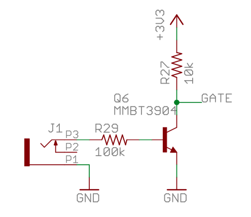

OP #6251154
Ich habe nochmals viel recheriert und drüber nachgedacht. Auch haben
sich die Bedingungen etwas geändert. Die Spannungsversorgung in meinem
Modularsynthesizer beträgt +/-15 V. Das ist also auch der Bereich, den
ich nun als mögliche reguläre Eingangsspannung annehmen muss, auch wenn
die Gate-Spannungen normalerweise +5 V nicht übersteigen. Und dazu
kommen dann hohe elektrostatische Spannungen durch Berührungen der
Patchkabel. Auch sollte der Eingangswiderstand möglichst bei 100kOhm
liegen und zwar z. B. auch bei negativen Spannungen innerhalb des
Bereichs der Spannungsversorgung. Dadurch fallen die obigen Ansätze weg.
Ich habe drei Möglichkeiten gefunden, Digitalinputs zu schützen und
werde jetzt mit einem Transistor-Schalter arbeiten, siehe Anhang. Gern
Feedback.

3. Transistor-Schalter
Der Eingang treibt einen Transistor, der die eigentliche
Pin-Eingangsspannung schaltet. Der Eingangswiderstand kann immer groß
gehalten werden.
