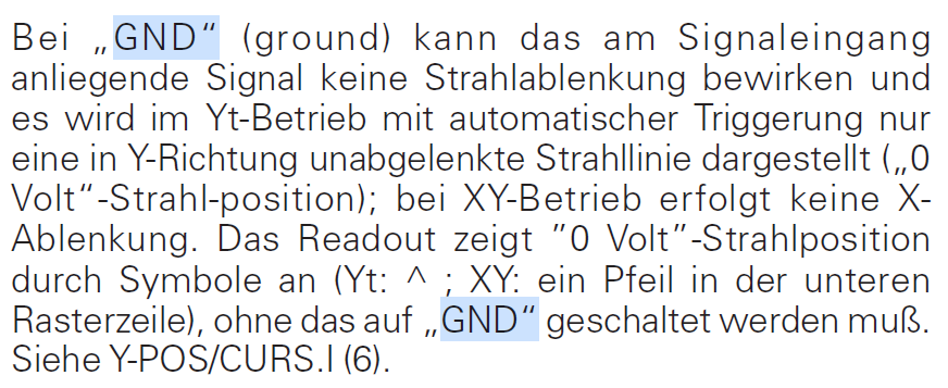

Gast #6249197
Ralph B. schrieb:
>> Allerdings kann es auch bei Analogscopes den Fall geben, das bei
>> GND-Stellung der Kanalverstärker nicht mit der Y-Ablenkeinheit
>> verschaltet ist,
> habe ich noch nie gesehen. Bei ausnahmslos allen Oszillografen die ich
> bisher gesehen habe, wird der Eingang des Scopes mit in der Nullstellung
> mit GND verbunden.
Beim Überfliegen des beigelegten Hameg-Manuels HM507 bin ich
draufgestossen das bei GND der Eingang nicht an die Ablenkeinheit geht
(siehe Schnipsel im Anhang).
Bei den billigen ARM digitalscopes (bspw.
https://jyetech.com/wp-content/uploads/2018/07/dso138-user-manual-13803k-13804k.pdf)
gehe ich auch davon aus, das es keinen Eingangsmultiplexor gibt mit dem
der ADU-Eingang zwischen Buchse und GND wechseln kann. Genaueres weiss
nur der Schaltplan oder die (korrekte) Gebrauchsanweisung.
