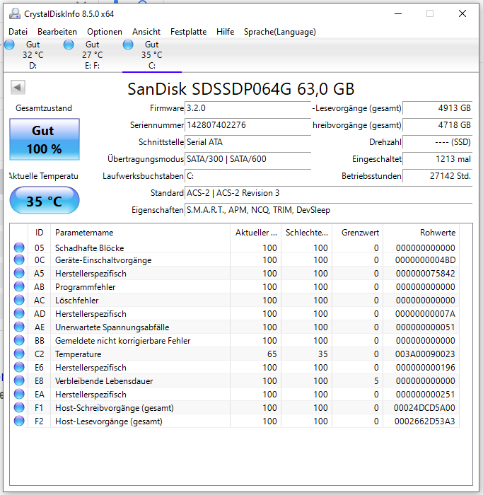

So ein Quatsch... hier mal die Systemplatte meines Arbeitsplatzrechners:
Der arbeitet auch viel. Die Platte ist nun fast 7 Jahre alt, da war an
Wearleveling noch nicht zu denken, die Platte ist immer an der "Voll"
Grenze.
Fazit: Keine Fehler, keine schadhafte Blöcke, keine Programm- und
Löschfehler.
EDIT: Ich sehe gerade, Trim hat sie tatsächlich schon.

Täusch Dich da nicht. Reserveblöcke für das wear levelling hatten schon
die 16 MB CF-Karten von 1997. Ohne solche Algorithmen wäre NAND-Flash
nicht vernünftig nutzbar. Heute ist das natürlich alles ein bisschen
ausgefeilter und jeder Hersteller hat seine eigenen Algorithmen und
Strategien.
