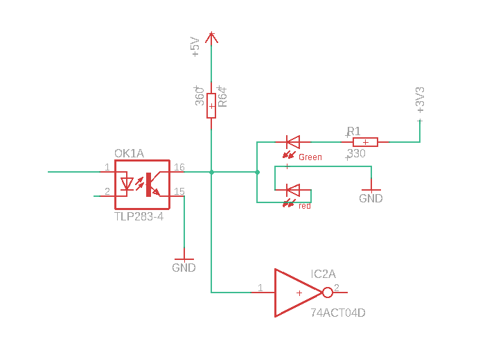

Hallo, brauche mal hilfe bei einer Schaltung mit einen 74hc14 oder 74hc04 Ich habe einen H Pegel von 1.93V und einen L Pegel von 0,6V Leider schaltet der IC nicht wollte das mit dem lösen das ich dann einen ordentlichen Pegel von 0V und 5V bekomme. Sollte der Pegel eigentlich nicht ausreichen? Oder muss man es mit eine OP lösen. Pegel vom Eingang kann ich nicht ändern, soll so bleiben. Grüße Stefan

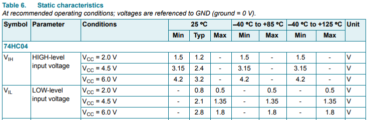

Was sagt denn das Datenblatt? Einfach mal rein schauen.
Hier ist die schaltung und das datenblatt https://www.mouser.de/datasheet/2/916/74HC_HCT04-1319775.pdf aus dem werde ich aber nicht richtig schlau.
Stefan S. schrieb: > aus dem werde ich aber nicht richtig schlau. Hier.
#6249608
Die rote LED kann so niemals leuchten. Der 74HC(T)04 ist kein Schmitt Trigger. Die Spannungspegel sind im Kapitel 9 für den HC04 angegeben. Für dich relevant sind die beiden ersten Angaben "HIGH-Level Input Voltage" und "LOW-Level Input Voltage". Blöderweise fehlen konkrete Zahlen für Vcc=5V. Dann nimmst du halt die Zahlen für 4,5V: High = mindestens 3,15 V Low = maximal 1,3 V Dein High pegel (1,93 V) ist also für diesen Chip zu niedrig. Beim HCT04 sind die Zahlen anders: High = mindestens 2,0 V Low = maximal 0,8 V Passt auch nicht zu deinen 1,9V. Damit liegst du immer noch in der "verbotenen" Zone zwischen High und Low. Im Schaltplan wird hingegen der 74ACT04 genannt, der hat andere Pegel, aber auch dieser ist kein Schmitt Trigger.
#6249611
Stefan S. schrieb: > Hier ist die schaltung Die Led Monitorschaltung solltest du hinter den Schmitt-trigger machen, und nicht dessen Eingangssignal verzerren.
Ok Das schaue ich mir mal genauer an. Es muss ja kein Schnitt trigger sein, das viel mir aber in ersten Moment ein. Also es leuchtet auf jeden Fall rot und grün sauber nur muss ich den h-Pegel erhöhen. Bringt es was den 360r auf 160r zu ändern? Ich muss die led schaltung vorn hin machen weil ich hinten 5v und 0v brauche. Die leds werden mit 3v3 angesteuert.
Stefan S. schrieb: > Hier ist die schaltung > Pegel vom Eingang kann ich nicht ändern, soll so bleiben. Doch.

Stefan S. schrieb: > Also es leuchtet auf jeden Fall rot und grün sauber nur muss ich > den h-Pegel erhöhen. Dann zeige mal den richtigen Schaltplan. Denn beim bisher gezeigte Plan kann die grüne LED nie und nimmer leuchten. Außerdem wäre der High Pegel Top sauber 5V, wenn der der Optokoppler Eingangsseitig auch sauber digital angesteuert wird. Ist das überhaupt der Fall? Wie viel Strom fließt durch die LED des Optokoppler bei den beiden Schaltzuständen? Stelle bitte außerdem klar, welches der 6 bisher genannten IC du denn nun verwendest: 74HC04 74HCT04 74ACT04 74HC14 74HCT14 74ACT14

Stefan S. schrieb: > Die leds werden mit 3v3 angesteuert. Welche? Auch das ist im Schaltplan nicht erkennbar. Du stiftest hier Verwirrung und willst dann Hilfe von der Verwirrten bekommen. Kann das gut gehen?

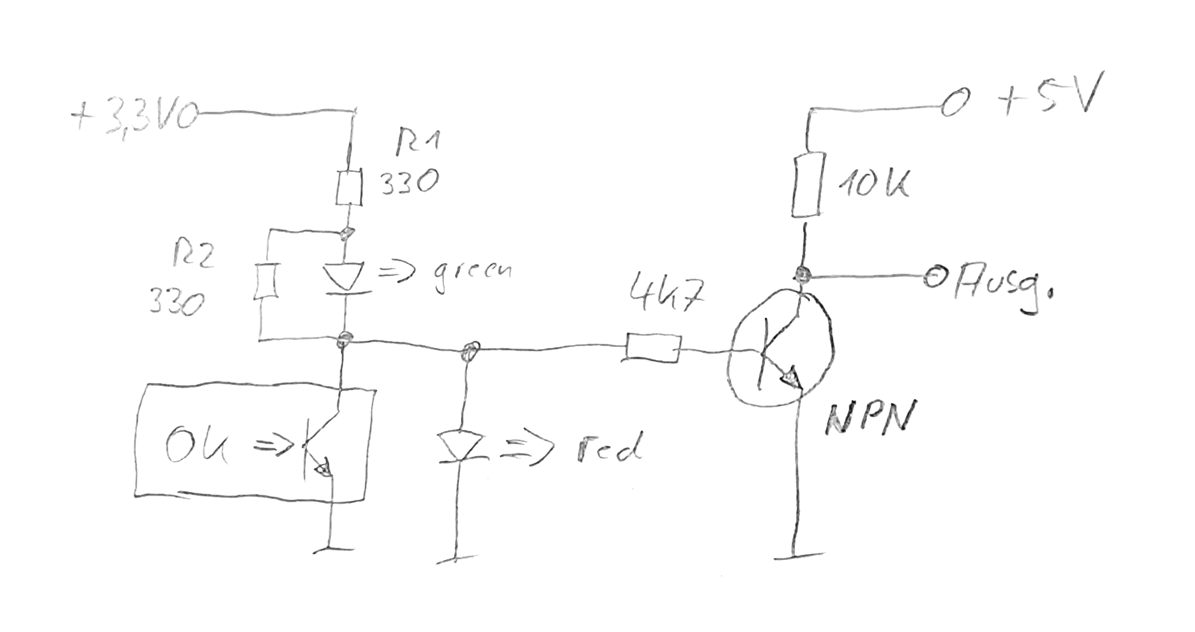

Ich sehe das so: Wenn der optokoppler-Transistor nicht durchgeschaltet ist, d.h. open Collector, leuchtet die rote Led. Wenn der opto-Transistor durchgeschaltet ist, leuchtet die grüne Led(von den 3,3V gespiesen). Am Eingang des 74hc04 gibts maximal die Durchlassspannung der roten Led (c.a. 2V, wenn rote Led brennt). Um aus den 2V einen 5-V-Pegel zu erreichen, würde schon ein einfacher Transistor mit Widerstand reichen.

Stefan S. schrieb: > Hier ist die schaltung Hast du jetzt einen ACT oder einen Stefan S. schrieb: > Schaltung mit einen 74hc14 oder 74hc04 Marc V. schrieb: > Hier Top Datenblatt, aber ist es auch für das richtige IC ? Stefan ⛄ F. schrieb: > Die rote LED kann so niemals leuchten Nicht nur das. Im Schaltplan findet man 5V und 3.3V bunt gemischt, 360 Ohm nach 5V, also 13mA soll ein Optokoppler schalten, dabei ist der TLP eher für 1mA ausgelegt. Also alles Scheisse.

Wenn die DUO LED von innen wirklich in Serie geschaltet ist, dann gibt es noch diese Möglichkeit: R2 sorgt nur dafür, dass die grüne LED nicht leuchtet wenn die rote schon leuchtet. Am Ausgang kommen dann 5 Volt oder Null Volt raus.

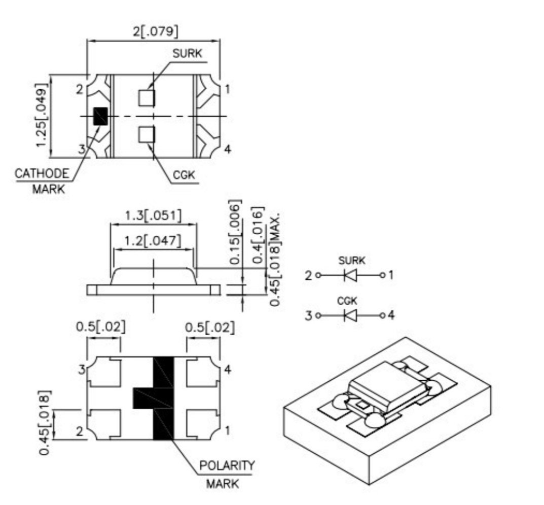

Hier sind die verwendeten leds.
Keine gemeinsame Verbindungen, also kann ich die Polen wie ich brauche.
#6249788
Stefan S. schrieb: > Hier sind die verwendeten leds. Hast du nicht gesagt, dass du sie nicht umpolen kannst? Du hast dort zwei elektrisch unabhängige LEDs mit jeweils zwei separaten Anschlüssen. Also kannst du es doch.
#6249790
Stefan S. schrieb: > Hier sind die verwendeten leds. Als ob ich es geahnt hätte. Also sind alle Anschlüsse der beiden LED's einzeln zugänglich. Dann kann man doch noch eine bessere Schaltung entwickeln, die deutlich exakter funktioniert.
Elektrofurz schrieb: > R2 sorgt nur dafür, dass die grüne LED nicht > leuchtet wenn die rote schon leuchtet. Am Ausgang kommen dann 5 Volt > oder Null Volt raus. Von mir aus gesehen wird so keine der Leds leuchten bei 3,3V. Evtl. würden die rote Led anstatt bei 3,3 bei 5v etwas leuchten, die grüne stärker. Das mit dem Ausgangstransistor sollte klappen

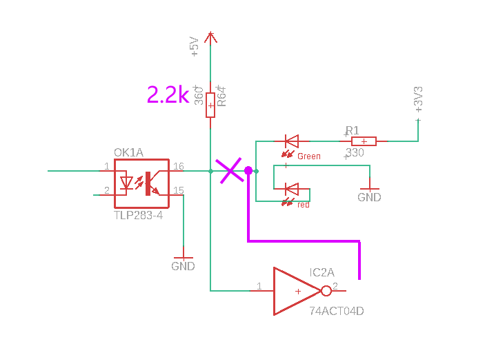

Stefan S. schrieb: > Meine schaltung funktioniert so das rot und grün leuchtet mit 3v3. Die > gibt es ja schon. > > Daten: Spannung 2-2,2v und 15-20ma für die leds. Die leuchten auch mit 5V, passenden Vorwiderstand vorausgesetzt. Was spricht dagegen, es ordentlich zu machen:

MaWin schrieb: > Die leuchten auch mit 5V, passenden Vorwiderstand vorausgesetzt. Nur dass so beide Leds gleichzeitig leuchten, die grüne etwas schwächer, nur wenn der Opto-Transistor durchgeschaltet ist, wird die grüne Led alleine brennen.

Jochen-paul S. schrieb: > Nur dass so beide Leds gleichzeitig leuchten, die grüne etwas schwächer, > nur wenn der Opto-Transistor durchgeschaltet ist, wird die grüne Led > alleine brennen. Nicht nur deshalb der Vorschlag, die LEDs an den Ausgang von dem 74HC04 zu hängen. Dann muss man den Optokoppler auch nicht so quälen.
Wolfgang schrieb: > Nicht nur deshalb der Vorschlag, die LEDs an den Ausgang von dem 74HC04 > zu hängen. Dann muss man den Optokoppler auch nicht so quälen. Tatsächlich, so sollte es funktionieren, habe mit dem Plan von Mawin nicht gecheckt, dass die Leds am Ausgang des 74hc04 sind.

Jochen-paul S. schrieb: > Nur dass so beide Leds gleichzeitig leuchten, die grüne etwas schwächer, > nur wenn der Opto-Transistor durchgeschaltet ist, wird die grüne Led > alleine brennen. Blödsinn. Ein 74HC04 Ausgang ist entweder fast 0V oder fast 5V, da leuchtet nur eine.
