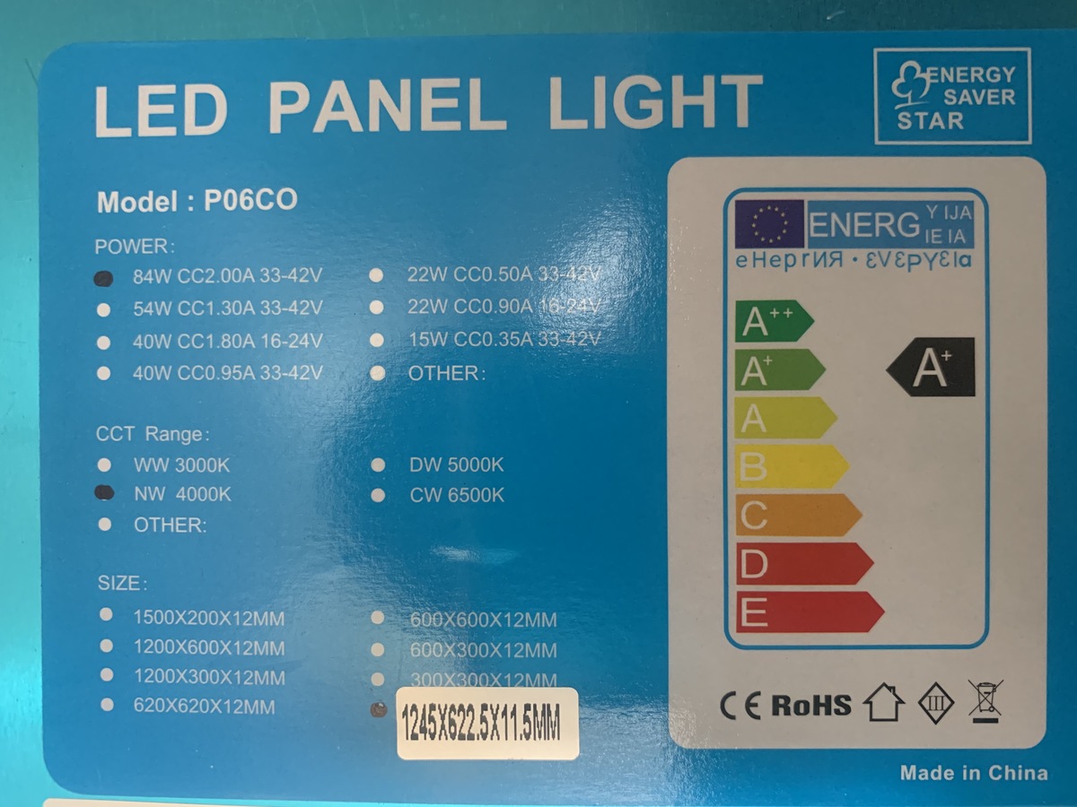

Ich habe ein LED-Panel mit folgendem Aufkleber Zuhause, allerdings kein
passendes Netzteil.
Ich kann allerdings im Netz kein Netzteil mit genau den Angaben wie auf
dem Aufkleber finden.
Kann man hier einfach ein 100W Netzteil verwenden und wenn ja, muss ich
dann darauf achten, genau die 2A einzuhalten weil es ja eine
Constant-Current - Versorgung sein soll, oder muss ich den
Spannungsbereich gleich halten wie auf dem Aufkleber?

Simon V. schrieb:
> muss ich dann darauf achten, genau die 2A einzuhalten weil es ja eine
Ja, Du brauchst ein 2A-Konstantstromnetzteil.
> oder muss ich den Spannungsbereich gleich halten wie auf dem Aufkleber?
Dieses Netzteil sollte bei Spannungen zwischen 33V und 42V
funktionieren.
Der Bereich darf aber auch grösser als 42V sein. Da die Leistung recht
gross ist, wird es nicht ganz einfach sein, ein solches Netzteil zu
finden. Willst Du damit eine ganze Halle beleuchten?
Anbei ein paar Beispiele. Suchen muss der TO aber dann selbst aber
dürfte ein paar Anhaltspunkte geben worauf zu achten wäre. Vorm Kauf
aber sicherheitshalber hier noch zurückfragen wird empfohlen.
Das paßt vom Spannungsbereich noch am ehesten:
https://www.pollin.de/p/led-schaltnetzteil-meanwell-cen-60-36-33-40-v-1-1-1-45-a-351691
Das wird nicht funktionieren und wegen zu geringer Lastspannung
abschalten.
https://www.pollin.de/p/led-schaltnetzteil-meanwell-hlg-100h-48a-53-v-2-a-535896

Danke an alle,
mit so viel Hilfe hätte ich nicht gerechnet.
https://www.reichelt.de/led-trafo-96-w-48-v-dc-2000-ma-elg-100-48a-3y-p229241.html?PROVID=2788&gclid=EAIaIQobChMIy5iZ36mY6QIVVOR3Ch06ggdWEAQYBCABEgKo4vD_BwE&&r=1
wie sieht es denn hiermit aus?
Da steht, dass der Strom und der Spannungsbereich? einstellbar sind.
Würde das funktionieren?
Ich möchte schon gerne die volle Helligkeit haben, die Lampen sind für
meinen Vater gedacht. Mit steigendem Alter möchte er nicht einsehen,
dass die Augen langsam deutlich schlechter werden und deshalb das
Schrauben in der Werkstatt nicht sein lassen.
Dafür muss es schon richtig hell werden, damit er nicht immer mit der
Taschenlampe rumrennt.

wollte nur kurz melden, das Netzteil funktioniert in Zusammenspiel mit
dieser Lampe.
Habe zuerst ohne das Panel mit dem Multimeter die Spannung eingestellt,
den Stromregler ganz runter gedreht, dann das Panel dran, Multimeter in
Reihe, und so den Strom eingestellt.
Panel läuft einwandfrei und macht unglaublich hell.
Vielen Dank für eure Hilfe.

Ja, das ist zwar nicht ganz billig, aber anscheinend universell
verwendbar. Allerdings sollte man zuerst den Strom und dann die
Spannung einstellen und diese mit etwas Sicherheitsabstand nach
oben zur wirklich benötigten Spannung.

Wieso zuerst den Strom?
Das Netzteil kann ja sowohl Strom als auch Spannung mehr als die Lampe
verkraftet.
Im Leerlauf musste ich z.B. bis Anschlag runter drehen, um mit 41,3V
überhaupt im Bereich der Lampe zu bleiben.
Habe dann auch den Strom ganz runter gedreht und erst an der Lampe unter
Last auf 1,99A eingestellt.
War für mich die Variante auf Nummer sicher um nichts kaputt zu machen.
Wie hättest du es gemacht?
Und vor allem: warum?
> verkraftet.
LEDs werden mit Strom betrieben, nicht mit Spannung. Die Spannung
"ergibt sich". Deshalb braucht man die Spannung eigentlich überhaupt
nicht einstellen. Da das Netzteil aber diese Möglichkeit bietet,
würde ich die Spannung etwa 10% höher einstellen, als die Spannung
die sich "ergibt". Dann hat man keine unnötig hohe Spannung in der
Leuchte, falls es mal eine Unterbrechung in ihr gibt.
Ja. An dem Ding kann man wahlweise auch die Spannung einstellen, falls
es bestimmte Lampen anders haben wollen.
Bei den Lampen würde ich eher 15% vom Maximum weg bleiben und 1,7A
einstellen, da die Lampen etwas arg auf Kante genäht sind. Das Auge
merkt den Umterschied noch nicht, da dieser kaum wahrzunehmen ist.
