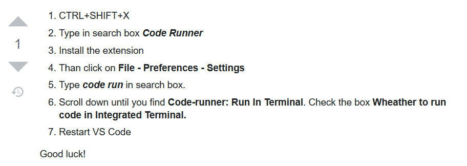

ich bringe mir grade Programmieren bei. Als IDE nutze ich VS Code.
Wenn ich folgenden Code kompiliere und starte, wird mir bei "outpout"
running angezeigt. Weder wird das, was in der Funktion printf steht,
ausgegeben, noch liest er Zahlen der Tastatur ein. Hat jemand nh idee,
waqs ich falsch mache? Liegt bestimmt an meiner Bedienung der IDE

von Hmmm (Gast)
Du musst das in einem Terminal starten, ohne Output Redirection.
von Codix (Gast)
VS.C hat mehrere Terminalfenster unten.
Was darin angezeigt wird, kannst Du mit dem Dropdown auf der rechten
Seite auswählen.
Vermutlich musst Du in "Debug Terminal" wechseln. Das ist die Konsole,
in der dann auch das Programm ausgeführt wird...

Starte das EXE mal von einem DOS-Prompt (cmd.exe) aus.
von Der Lernende (Gast)
hat sich erledigt. Die letzten drei Punkte haben dann geholfen
