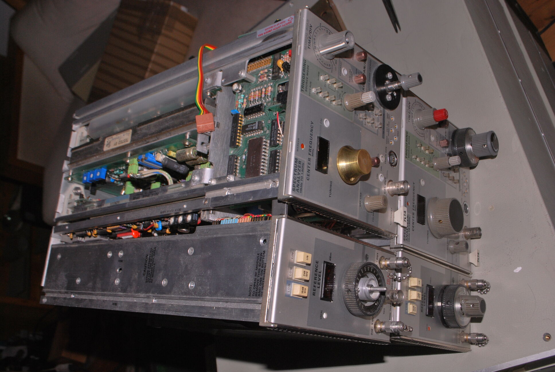

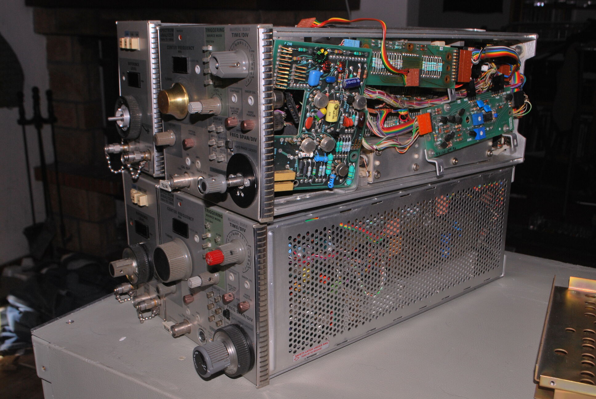

#6249984
Ich hätte hier noch 2Stück 7L14 in halbtotem Zustand rumliegen.
Sind vollständig, bis auf die Knöpfe.
250€ für beide, einen kann man dann als Ersatzteillager brauchen.
Bin übrigens auch Tek7000 Fan aber die 7k SA Einschübe sind echt
scheisse. Alles zusammengequetscht und gescheite PLL hat der auch nicht.
HP 8566/8568B ist bei weitem besser. Wenn ich an den 7000 etwas meiden
würde, dann die SA-Einschübe.
Wenn du in der Lage bist solche Geräte selbst zu reparieren, wäre der
7L14 eventuell eine Option. Zumal für diesen Preis.
Es hängt allerdings auch von ab welche Knöpfe fehlen ( die sind schwer
zu bekommen ) und ob beide nicht den gleichen Fehler haben ( z.B.
zerschossenen 1. Mischer oder Eingangsabschwächer). Das müsste man der
Anbieter eventuell noch abklären.

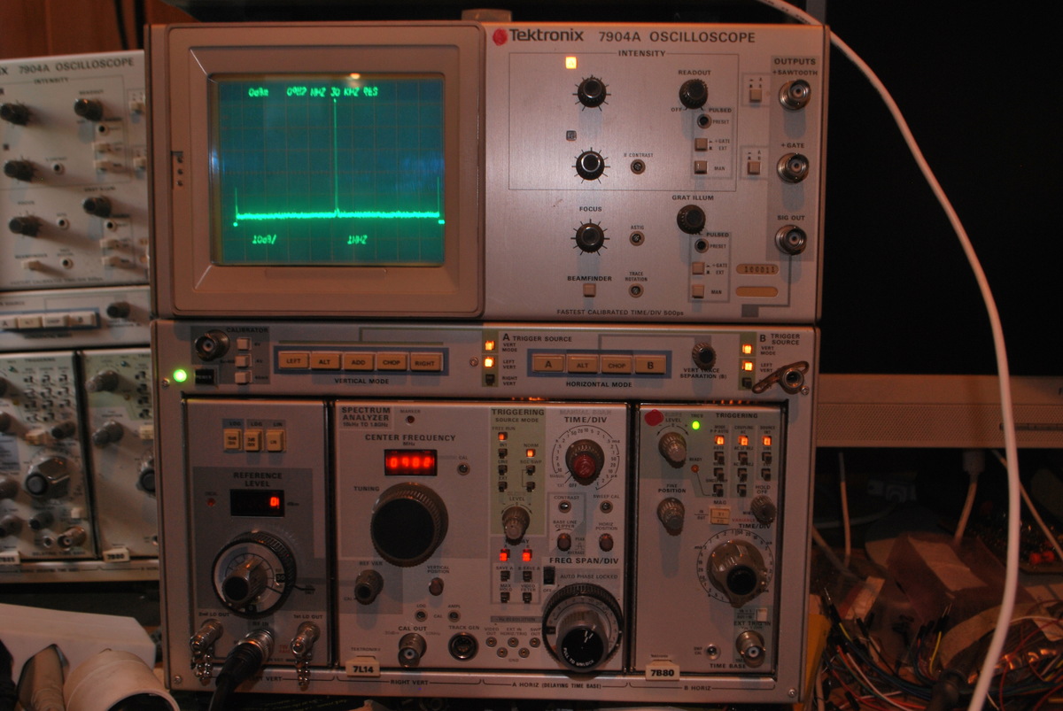

#6250900
Und er lebt noch ;-D
1GHz -10dBm aus HP 8662A, Frequenzanzeige sollte aber justiert werden.
Der andere 8662A drunter ist mir soeben abgeraucht, juhu.
So ein schönes Gerät mit so scheissigem Netzteil :-(
Artek-Manual hätte ich übrigens glaub auch noch, wird mitgeliefert.

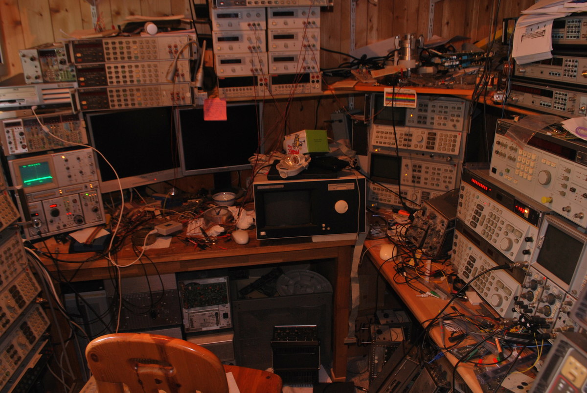

Luca E. schrieb:
> Um ihm doch noch etwas Leben einzuhauchen, suche ich einen Spectrum
> analyzer Einschub 7L13 oder auch 7L12.
Ich würde den an deiner Stelle nehmen.
Ich schätze Rote T nicht so ein, das er dich übers Ohr hauen wollte.
Sonst würde er mehr verlangen.
Sein Messgerätepark den er im Foto zeigt würde mich jetzt auch  darauf
schließen lassen, das er weis was er tut.
Ralph Berres
#6250941
Übers Ohr hauen will ich niemanden, ich will nur nochmal drauf
hinweisen, dass es keine Freude ist, an den Dingern rumzubasteln, da
alles extrem zusammengequetscht ist. Und man eigentlich auch 3 Stück
Verlängerungskabel bräuchte, um das Ding ausserhalb des Mainframes zu
betreiben, weil man sonst nirgends hinkommt. Und die Bedienung ist auch
nicht so das wahre.
Zum Sammeln ok, zum arbeiten besser was HP 856x oder so kaufen.
