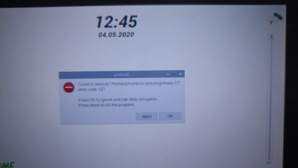

OP
Hier mal ein Bild davon....
Da hab ich noch nen anderen Pfad gehabt... Aber ohne args geht es.. Mit
args geht es nicht...
Hier noch der Code

Und der Fehler passiert hierdurch:
procedure TFrame3.TrackBar1Change(Sender: TObject);
begin
  SysUtils.ExecuteProcess('/home/pihome/scripts/brightness ' + IntToStr(TrackBar1.Position), '', []);
end;
Error 127 meint Command not found.
SysUtils.ExecuteProcess erwartet Programm und Programmparameter in
getrennten Parametern, also eher :
SysUtils.ExecuteProcess('/home/pihome/scripts/brightness',IntToStr(Track
Bar1.Position),  []);
Evtl. ist es auch nicht möglich bash-scripte direkt auszuführen, dann
evtl. explizit die Shell verwenden:
SysUtils.ExecuteProcess('/bin/bash/','/home/pihome/scripts/brightness '
+ IntToStr(TrackBar1.Position), []);
Die Shell sollte aber da liegen, sonst wäre das Script mit dem shebang
#!/bin/bash
ja auch falsch. Ich hatte da aber einen Schreibfehler, da war ein Slash
zuviel:
SysUtils.ExecuteProcess('/bin/bash','/home/pihome/scripts/brightness '

Sooo...
also es klappt nun
begin
  StaticText3.Caption:=IntToStr(TrackBar1.Position);
  Process1.CommandLine:='/home/pihome/scripts/brightness ' + IntToStr(TrackBar1.Position);
  Process1.Execute;
end;
