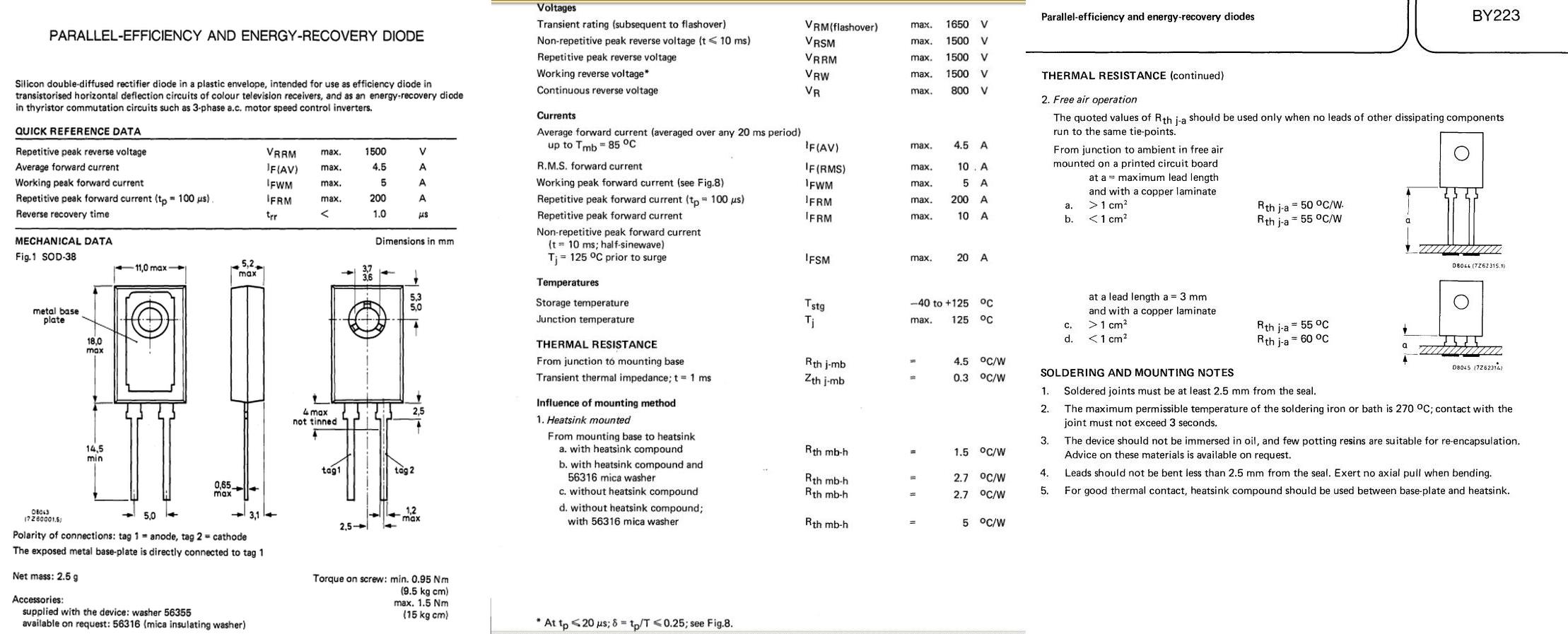

Ich habe dazu eine BY223 für TV-HA und ein Dabla gefunden:
https://datasheetspdf.com/pdf/1345758/Philips/BY223/1
Meine Leseversuche:
Average forward current (averaged  over any 20 ms period)
up to T mb = 85 °C  IF(AV)  max.  4.5  A
Continuous reverse voltage  VR  max.  800  V
Working peak forward current (see  Fig.8)  IFWM  max.  5  A
Meine Rechnung:
850 W / 220 V = 57 Ohm
230 V / 57 Ohm = 4 A
Überlegung:
Die Diode rödelt nicht andauernd bei 16 kHz (HA) wie vorgesehen, sondern
bei nur 50 Hz.  Faktor 15625/50 = 315 x langsamer und hat ca. 1 A (20%)
Reserve bis zum Spitzenvorwärtsstrom IFWM.

Gemäß Datenblatt hat die Diode da 1,3 Volt.
Mal 4 = 5,2 Watt mal halbe Zeit gibt 2,6 Watt Verlustleistung.
> Ist ein Betrieb ohne KK im Schukostecker möglich?
Das dürfte einen braunen Fleck im weißen Stecker geben, bis die Diode
das Zeitliche segnet, schlechte Idee.

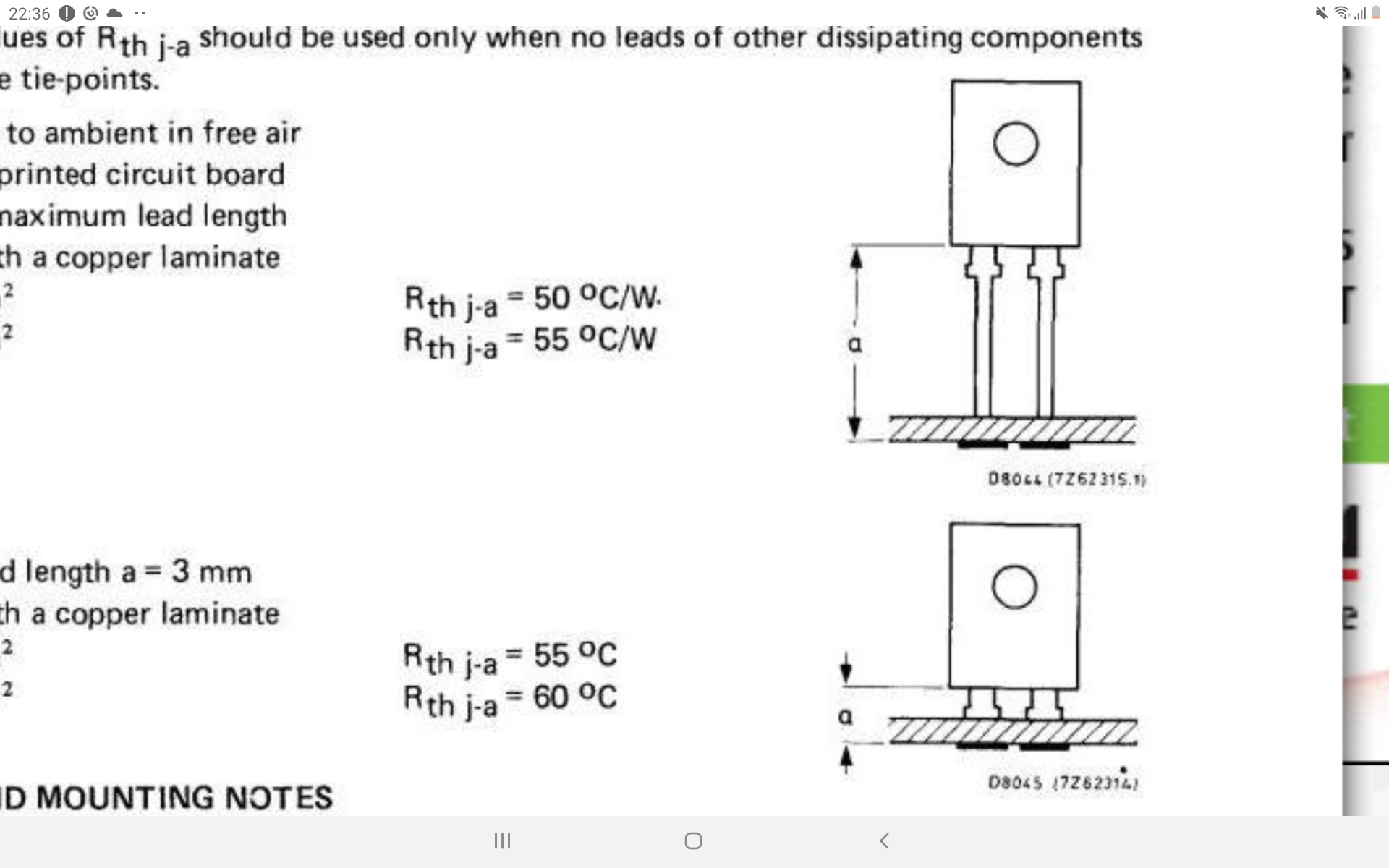

Gerald K. schrieb:
> Überigens im Datenblatt ist  der thermische Widerstand bei kürzeren
> Anschlußleitungen größer als bei längeren. Das kann nicht richtig sein.
Das ist mir auch aufgefallen, aber ob 50K/W oder 55K/W ändert wenig am
Endergebnis, dass er die Wärme nicht los wird.
Das ist schon korrekt. Im Datenblatt war keine Ableitung über die
Leiterplatte vorgesehen. Deshalb können längere Anschlussleitungen mehr
Wärem abführen als kurze. Nur wenn die Wärme über die Leiterplatte
abgeführt werden soll, sind kurze Anschlussleitungen besser, aber dann
muss die Kupferfläche und die Dicke des Kupfers angegeben sein, ob es
sich um ein Mulitlayerboard handelt und auch die wärmeisolierende
Wirkung des Abdecklacks müsste berücksichtigt werden. Wenn man die Wärme
über die Leiterplatte abführen will, muss man selbst rechnen. Die
Angaben dafür sind übrigens auch im Datenblatt enthalten.
Wenn ich mich nicht täusche ist links neben den Zahlenwerten die
dazugehörige Montageskizze dargestellt. Die Leiterplatte ist
schraffiert dargestellt.
Bei den Beispielen c und d ist auch die Einheit des Wärmewiderstandes
falsch (°C statt °C/W)

Günni schrieb:
Das glaube ich auch. Hinzu zu deiner Begründung kommt noch, dass die
Montage mit den längeren Beinen auch eine besser Luftkonvektion möglich
macht.

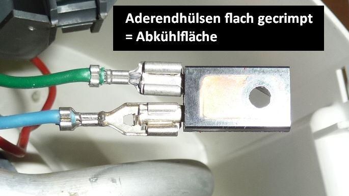

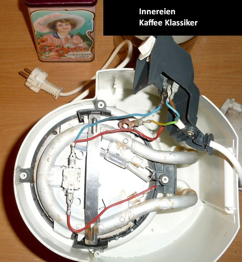

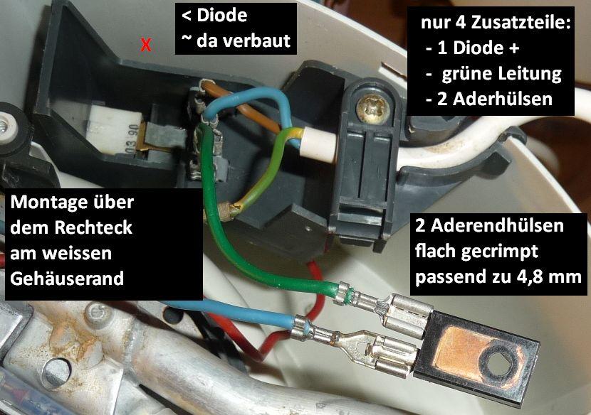

GELÖST
Hab die vorgesehene BY 219 leider verlegt und mir frühmorgens den Kaffee
mit einer Quick´n Dirty eingecrimpten BYW 19 in gleichem Diodengehäuse
ohne KK gebraut.
Gerald K. schrieb:
> Spartrafo
passt nicht in die Maschine.
> oder sauberer Phasenanschnitt
Dimmer von 1 kW Staubsauger auch zu groß.
> Sonst wäre zu klären ob und mit welcher Leistung das Netz mit
> Gleichstrom beaufschlagt werden darf.
IMHO seit Jahrzehnten historisch. Nichtgeerdete Allstromgeräte
(Röhrenradios + später TVs) zogen ihren Anodenstrom über
Einweggleichrichter vom Netz - das wurde nie per Vorschrift verboten.
Im Gerät achtete ich auf große Flächen direkt an den Anschlüssen und auf
Luftkühlung + möglichst weg von der Heizplatte am Gehäuserand in
Schalternähe -  auf einem Beinchen zusätzlich eine Isotülle.
Die BYW19 ist eine 7A-Diode Sollte das Gehäuse braun werden, störts mich
nicht weiter.
Der Kaffee war in zwei Minuten durch, es zischte nur am Ende - als
akustisches Abschaltzeichen ähnlich wie die Pfeiffe eines Dampfkessels.
Bloss weil du dir den Grund nicht vorstellen kannst.
Konvektion schlechter.
Kaffeekocher schrieb:
> GELÖST
Prima!
Allerdings was mir an den Bildern auffällig erscheint:
-deine Erdungsstrippe sieht wirklich nicht gut aus
-war die Heizleistung schon immer zu hoch? Widerstand der Heizung
nachmessen; auch mal gegen Erdung messen, womöglich hat das Teil einen
Japp, ich dacht mir, ich nutze die Flächen der 4,8 mm-Flachstecker als
Kühlfahnen. Kenne ich von anderen TV-Runddioden, die haben Flügel und
sehen wie aufgelötete Engel aus.

Guckst Du Dabla, da stehen sehr wohl Frequenzkehrwerte einmal als µs und
in der Fußnote tp<20 µs (vermutlich peak time) somit 50 kHz.

Glaube = nicht Wissen, ergo hier ganz Falsch. Dünne Beine = schlechtere
Wärmeableitung, längere dünne Beine sind auch bei Konvektion nicht
optimal. Im Freien sind dicke Beine besser, deswegen mit Aderendhülsen
verstärkt und direkt in die Flachstecker gesteckt = bessere Ableitung
und größere Abstrahlungsfläche.
Allgemein kann man Diodenströme anhand derer Beindicke abschätzen,
zumindest bei 1 A, 2 A 3 A und 5 A - Dioden steigt der Querschnitt -
rate mal wieso.
> optimal.
Kommt eben auf die Montage an. Kurze Beine leiten besser auf die Platine
ab, wenn denn dort eine ausreichend Wärmesenke aka. dicke Leiterbahn
vorhanden ist.
Aber längere Beine bedeuten mehr Abstand des Diodengehäuses von der
Platine (so ist sie im Datenblatt gezeichnet) und damit kann um das
Gehäuse leichter und mehr Luft strömen. Und das ist der Grund, warum
dafür bessere Werte genannt wurden, weil die Ableitung durch das Kupfer
auf der Platine offenbar nicht berücksichtigt wurde. Wenn, dann wäre
dort eine Mindestfläche an Cu angegeben worden.

Dort unten in der Maschine (Heizplatte) ergeben sich hässliche
Umgebungsteperaturen; Heißkleber wird langsam aber sicher fliessen. Den
Anschlussdraht hinbiegen bringt mehr als fliessender Kleber. Und Klar:
Kühlkörper (auch ohne gesägte Finnen) bringt auch was.
