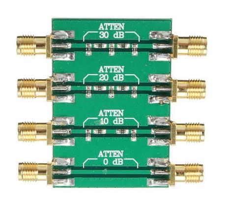

Ich habe die Tage eine Lieferung aus China bekommen:
DC-4.0GHz 200mW DC 4.0GHz RF Fixed Attenuator
SMA Double Female Head 0dB 10dB 20dB 30dB
Nun bin ich dazugekommen das Platinchen am Netzwerkanalysator mal
durchzumessen und hier die Ergebnisse zu präsentieren.
Gemessen wurde jeweils die Einfügedämpfung (S21).

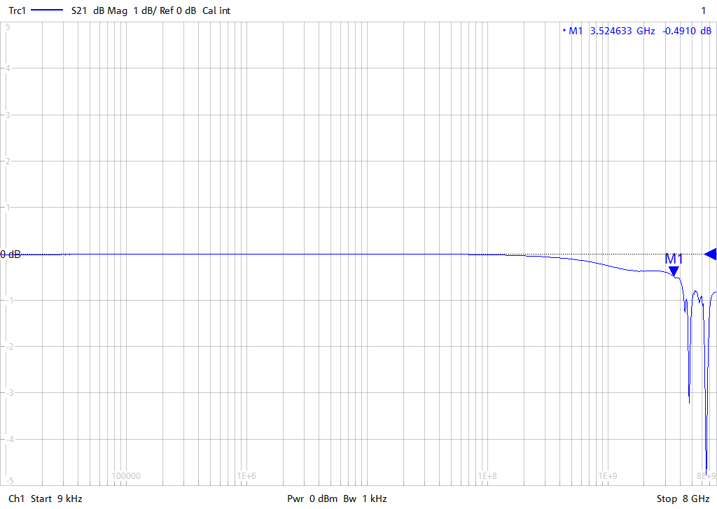

Schon die Simulation mit den verwendeten Bauteilwerten läßt für den 20
dB und den 30 dB-Pfad Abweichungen erwarten.
Der direkte Pfad hat bis 3,5 GHz eine maximale Dämpfung von 0,5 dB.
Der 10 dB-Pfad sieht bis über 5 GHz richtig gut aus.

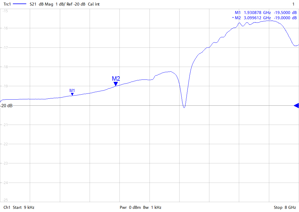

Im 20 dB-Pfad sieht es schon etwas wilder aus. Die Dämpfung beträgt
'nur' 19,8 dB, so wie es die Simulation schon zeigt. Wer 1 dB Toleranz
zuläßt, kann diesen Pfad bis 3 GHz verwenden.
Zum Schluß noch der 30 dB-Pfad: Hier wurde die Skalierung angepasst, um
die größeren Abweichungen mit darstellen zu können. Auch hier beträgt
die reale Dämpfung etwas weniger als 30 dB. Trotzdem kann man auch
diesen Frequenzgang bis ca. 4 GHz als brauchbar bezeichnen.

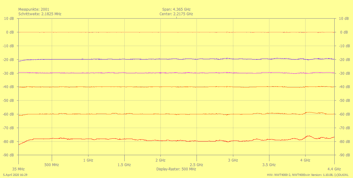

Hab diese Abschwächer 10, 20, 30 dB für meinen NWT4000 benutzt. Weitere
Quelle
http://shelvin.de/ich-habe-mein-china-daempfungsglieder-vermessen/ . Bis
4,4 GHz ganz okay. Leider bisher keine Info oberhalb von 4,4 GHz.
Grüße von petawatt

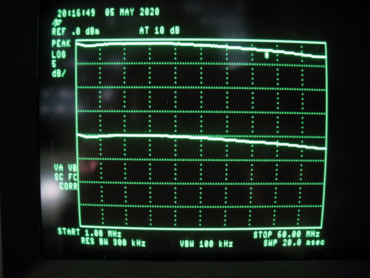

Marek N. schrieb:
> Warum wird die Dämpfung bei 35 MHz stärker?
Das sind wohl die Geheimnisse der Kalibrierung im NWT4000. Das -20dB
Dämpfungsglied hat bei Vermessung mit HP8591E und FY6900 im
Frequenzbereich 1-60 MHz gleichbleibend eine Dämpfung von -19,2 dB. Die
obere Kurve im Anhang ist das direkt gemessene Signal vom Generator
(Kurven jeweils Peak Detect).
Grüße von petawatt

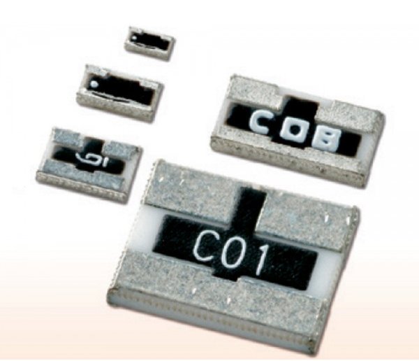

Nach solchen Schauergeschichten bin ich ja stark motiviert solche
wie in Beitrag
Beitrag "Re: China-Abschwächer"
gezeigte SMD-Dämpfungsglieder mal zwischen zwei SMA Buchsen zu
löten um zu sehen was dabei rausspringt. Mal sehen ....
Ich habe sie jedenfalls bereits oft schamlos auf MicroStrip-
Leitungen bis 6 oder 8 GHz eingesetzt und dabei keinen Schiff-
bruch erlitten. Das mag nicht aufs zehntel dB genau
funktionieren, aber breitbandig ohne Resonanzbeulen auf
jeden Fall.

Ralph B. schrieb:
> Das Teil ist sein Geld nicht wert. Es hat bei 2GHz Resonante Einbrüche
> von bis zu 3db bei ca 2GHz. Das SWR war kaum besser als 12db
> Rückflussdämpfung.
Die Ergebnisse und die Ergebnisse andere Mitleser haben mir keine Ruhe
gelassen.
Nach dem mir beim nochmaligen Vermessen des Dämpfungsglied aufgefallen
war, das die Kurven sehr instabil waren, hatte ich mir das
Dämpfungsglied genauer angeschaut.
Der in das Gehäuse geschraubte Anschluss wackelte kaum sichtbar, aber er
wackelte.
Nach dem ich diesen Steckereinsatz mit etwas Gewalt gute 1,5 Umdrehungen
weiter eingedreht habe, sahen die Kurven wesentlich besser aus.
siehe anhängede Bilder.
Bis auf die Tatsache das dieses Dämpfungsglied etwas schlampig
endmontiert waren und wohl kaum geprüft worden sind kann ich dem
Hersteller also nichts vorwerfen.
Man sollte also ehe man was veröffentlicht, erst mal genauere
Untersuchungen anstellen.
Ich bitte alle Mitleser um Entschuldiguung.
