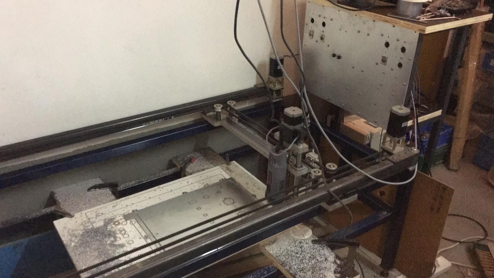

Hallo zusammen, entgegen der üblichen Darstellung, ein H-Bot wäre nicht belastbar... Wrecking und Co... hier mal der Gegenbeweis: https://www.youtube.com/watch?v=xS_Ivsvw1kU Gruß Dominik

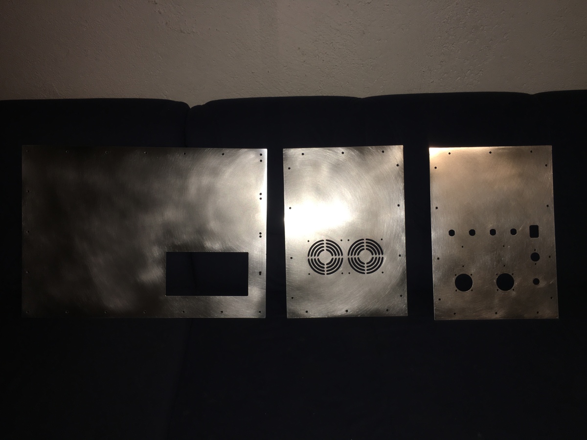

Hi, Kritik ist sicher berechtigt und grundsätzlich stimme ich den Vorbehalten ja zu. Hatte die vorm Bau ja auch. Dass das Video besser sein könnte ist unstrittig, habe die Software gestern zum ersten Mal benutzt. Aber zurück zum Thema: Überraschender Weise Klappt das Fräsen außerordentlich gut, Holz und Alu sind kein Problem. (Alu siehe Anhang) Beim Hartholz sagt der Fräsmotor wo schluss ist, nicht die Kinematik. Schrittverluste muss man schon mutwillig erzeugen, ist mir erst dann gelungen als ich mit nem schlechten 12,7er fräser in voller zustellung versucht habe ne nut in hartholz mit 4m/min zu fräsen. Aber das finden auch die Lager der Spindel nicht besonders gut. Auch ist die Auflösung der x/y achsen recht „dünn“, die liegt bei nem guten 1/100 mm. Für genaue Sachen habe ich ja noch die stabile Fraese mit Kugelumlaufspindeln, allerdings hat die nur 400 in x und 500 in y. Auch begrenzt hier die Aufspannplatte dauerhaft die Z-Höhe. Beim H-Bot ist der Bauraum nach unten offen, da kann man auch mal nen ganzen Schaltschrank reinstellen und mit fast 500 in x und 1400 in y ist der Arbeitsbereich für vieles mehr als ausreichend. Klar geht dieser Aufbau mehr in Richtung Kaesefraese... Proof of concept halt. Jedoch ist das einzige echte Verschleißteil der Riemen und der ist schnell getauscht. Somit lässt sich auch prima oszillierend fräsen, etwas was ich z.B. den kugelumlaufspindeln weniger gerne antue. VLOP (Very Large Object Printer) Erweiterung ist geplant, allerdings scheitert das derzeit noch an den Ausgaben für die plangefräste Aluplatte (Druckbett). Und selbst wenn die Maschine das Bett selber plant ist eine 10er Aluplatte in der Größe nicht so günstig. Und da ich noch zwei andere 3D Drucker habe kommt das etwas Später, vorher kommen sicher noch Nibbler und MAG drauf. Gruß Dominik

Hatte den Router ursprünglich auch nicht als Fräse für ne 43er Spindel geplant, sieht man hier noch an der improvisierten Spindelhalterung: https://youtu.be/GIcVTrUWdqQ Funktioniert aber so gut, dass ich jetzt meist die große Spindel drauf habe. An der anderen Fräse hätte ich die 600x450er Alubleche mehrfach umspannen müssen. Also hat die Fräse den Faradayschen Käfig für die Elektronik selber gefräst. Danach bin ich dann mutiger geworden... insbesondere wenn man bedenkt dass es sogar käufliche Router mit gt2 zahnriemen gibt, von deren Rollenführungen mal ganz abgesehen. Gruß Dominik

Ich finds klasse :-) Kannst du was zum letzten Video sagen? Fräser? Vorschub? Zustellung? Gibts von der Maschine näheres zum Aufbau? Lagerung? Motoren? Ja ich bin neugierig :-D
#6251333

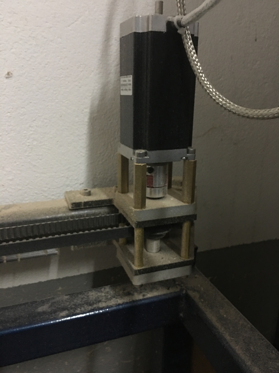

Fräser: 3er vhm Einzahn Vorschub: 1200mm/min Drehzahl: ~25500 upm (Schnittgeschwindigkeit ~240) Zustellung auf Grund des weichen Materials und des dünnen Bleches (3mm) nur 1mm, Material flattert sonst oder kaltverschweisst in Sekundenbruchteilen wenn der Spiritusfilm abreißt. Hab’s anfänglich in einer Zustellung gefräst, hatte dann aber die genannten Probleme. Zu der Maschine gib‘s demnächst mehr Infos und Bilder wenn sich der Zustand der Werkstatt wieder vorzeigen lässt ;-) Der Zahnriemen Läuft über 4 Riemenscheiben aus Stahl und 4 Aluminiumrollen, alles auf 10er Wellen kugelgelagert. Zwei Scheiben sind angetrieben mittels nema23(3nm). Die gegenüber liegenden Scheiben sind für Encoder vorbereitet um die Position der Motoren und einen gerissenen Riemen erfassen zu können. Die X-Achse hat eine 20x600er linearführung mit zwei Laufwagen und hängt an der y-Achse mit zwei linearführungen in 15x1500mm und 4 Wagen. Z-Achse sind 20er Wellen, Antrieb über 12x4er kugelumlaufspindel und einen kleineren nema23. Die Endstufen für den bot sind etwas bessere digitale mit sehr geringer Vorlaufzeit fürs richtungssignal, das bedingt durch die Kinematik sehr häufig wechselt. Damit sind im Eilgang derzeit 25m/min drin. Mehr geht im Moment mit dem 8bit uC zur Signalumrechung nicht. Neugier ist der Motor der Wissenschaft;-) Gruß Dominik Danke für die Infos :-) und noch ne Frage: Mit was hast du den Aschenbecher gezeichnet und mit was den G-Code erzeugt? Harry (jetzt angemeldet)
