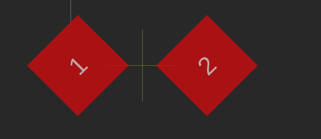

ich brauche in meiner Schaltung eine Funkenstrecke mit 0.3mm. Bevor ich
die Spark Gap Library selbst erstelle, wollte ich wissen, ob man einfach
das Footprint eines Kerkos 01005 verwendenn könnte? Wäre das in Ordnung?
Bestückt wird das ganze natürlich nicht :)

Stimmt. Die Spitzen habe ich vergessen. Ich habe vorhin eine Library
gefunden, wo ich das mit den Spitzen gesehen habe. Blöd nur, dass ich
mit Eagle den Abstand auf 0.3mm nicht überprüfen kann. Das Messwerkzeug
ist ungenau bei Eagle.
MfG

Der Grund warum ich frage ist der, dass ich hier eine Kameraplatine
habe, wo die Ethernet Signalleitungen mit Spark Gaps geschützt werden.
Ich habe euch ein Bild davon angehängt. Dort wurden sie jedoch eher rund
designet und nicht mit Spitzen.
MfG

Stimmt doch gar nicht, stell halt das Raster auf die benötigte Auflösung
ein.
Moderator (Firma: Titel) Persönliche Seite #6250584
Carlo schrieb:
> Blöd nur, dass ich mit Eagle den Abstand auf 0.3mm nicht überprüfen
> kann. Das Messwerkzeug ist ungenau bei Eagle.
Du bellst hier den falschen Baum an. Stell dein Raster auf "feinstes"
und du kannst da pixelgenau den Abstand zwischen den Spitzen der Pads
abmessen.
> Dort wurden sie jedoch eher rund designet und nicht mit Spitzen.
Evtl. haben die einfach ein paar Formen ausprobiert, ausgemessen und
dann ihre Erfahrungen so abgebildet. Wenn du selber sowas machen willst,
dann solltest du das auch tun. Sonst machst du es wie fast der gesamte
Rest der Welt: lass die Dinger weg.

Ich glaube das sind Pads für ESD Dioden oder andere Bauteile die dann
weg gelassen wurden. Ich glaube nicht dass die beiden Pads als
Funkenstrecke designed wurden.
