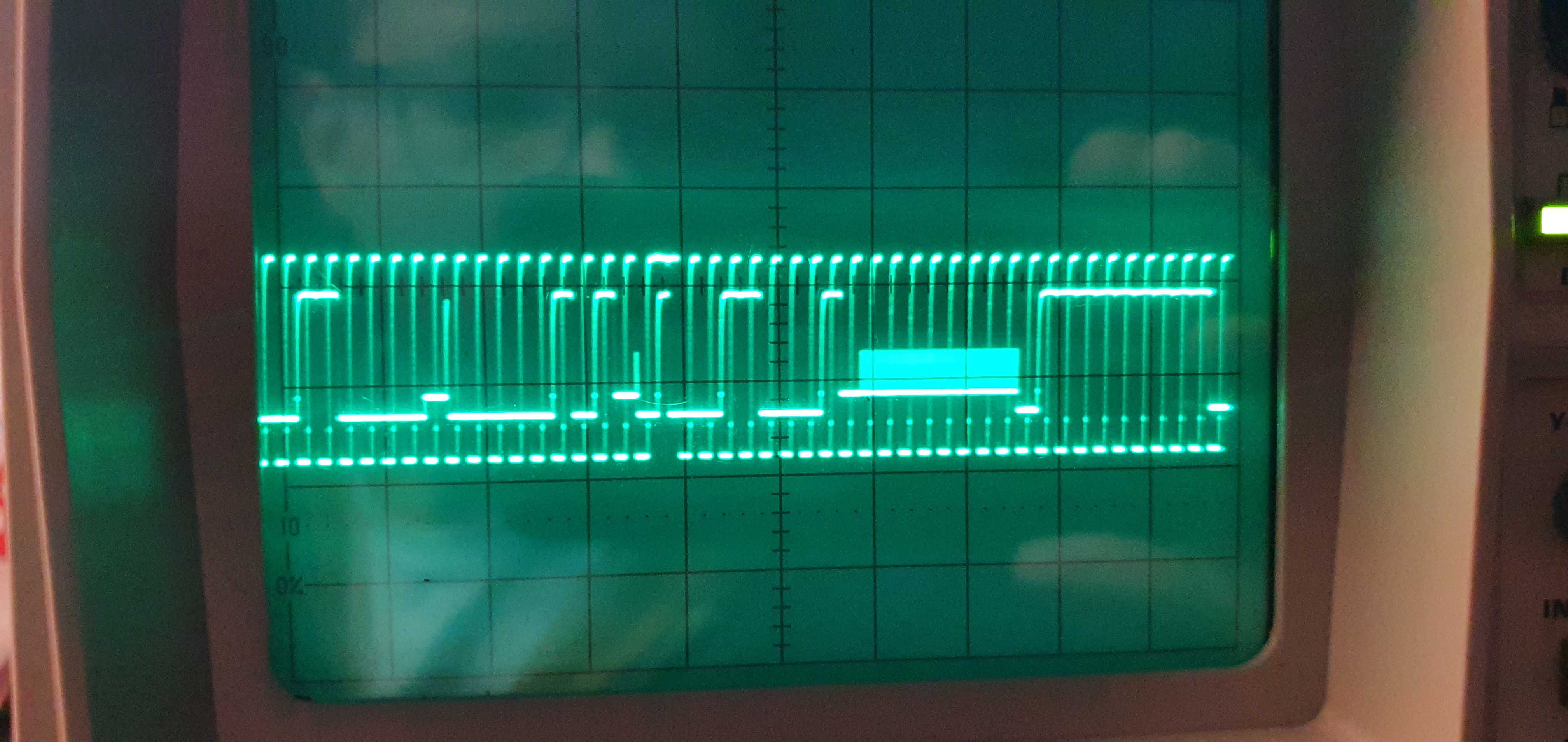

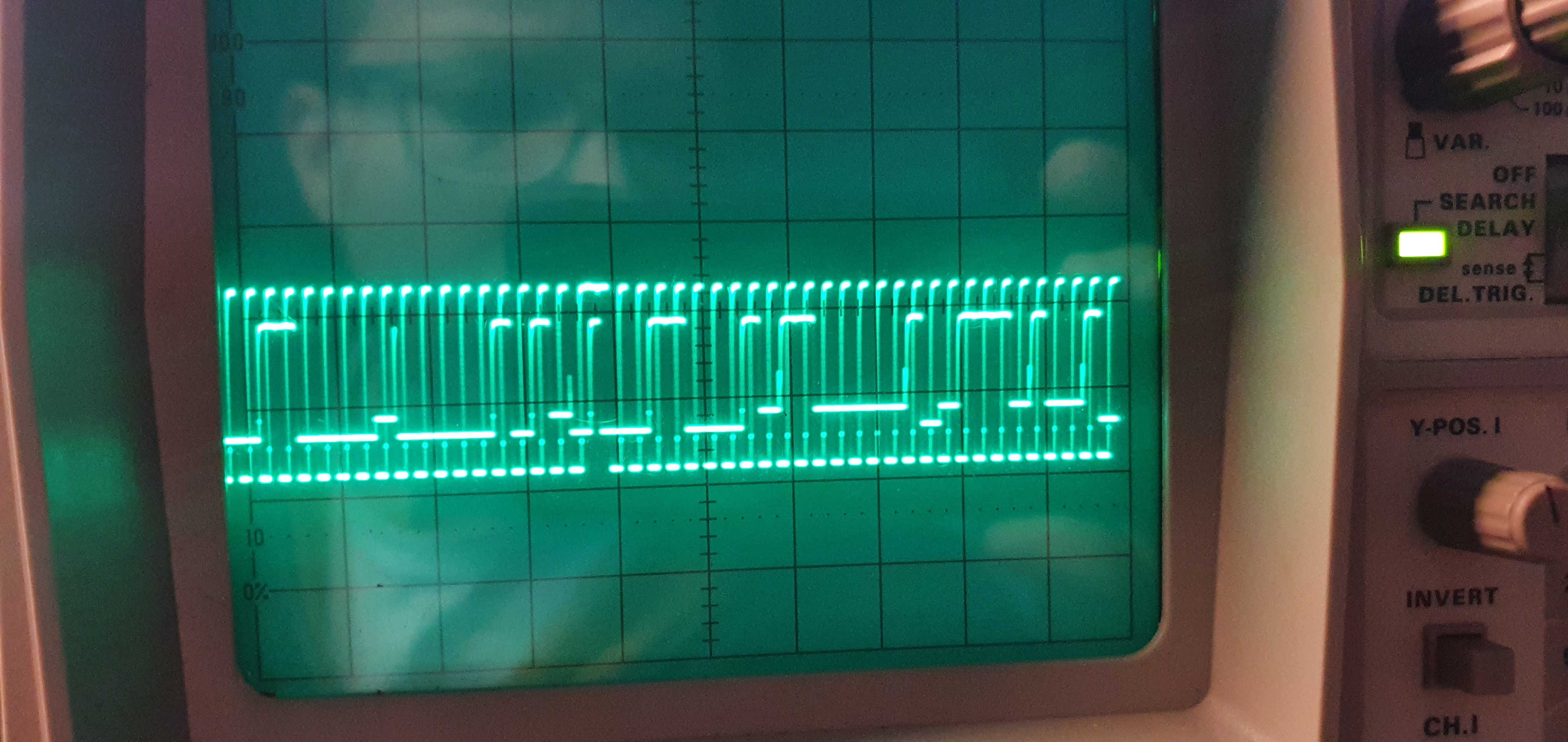

Zuerst habe ich einen Temperatursensor (MCP9808) an den ersten PCA9517
angeschlossen, was soweit auch einwandfrei funktioniert. Ich kann
problemlos die Temperatur auslesen sowie auch andere Register lesen und
schreiben. Auch die Buskapazität scheint laut den Oszilloskop Bildern in
Ordnung zu sein. Die aufgenommene Bilder dazu: "SlaveSide_OK" und
"MasterSide_OK"

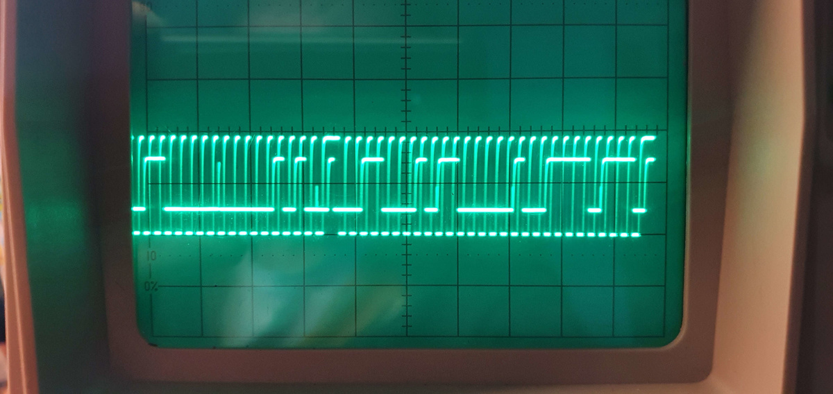

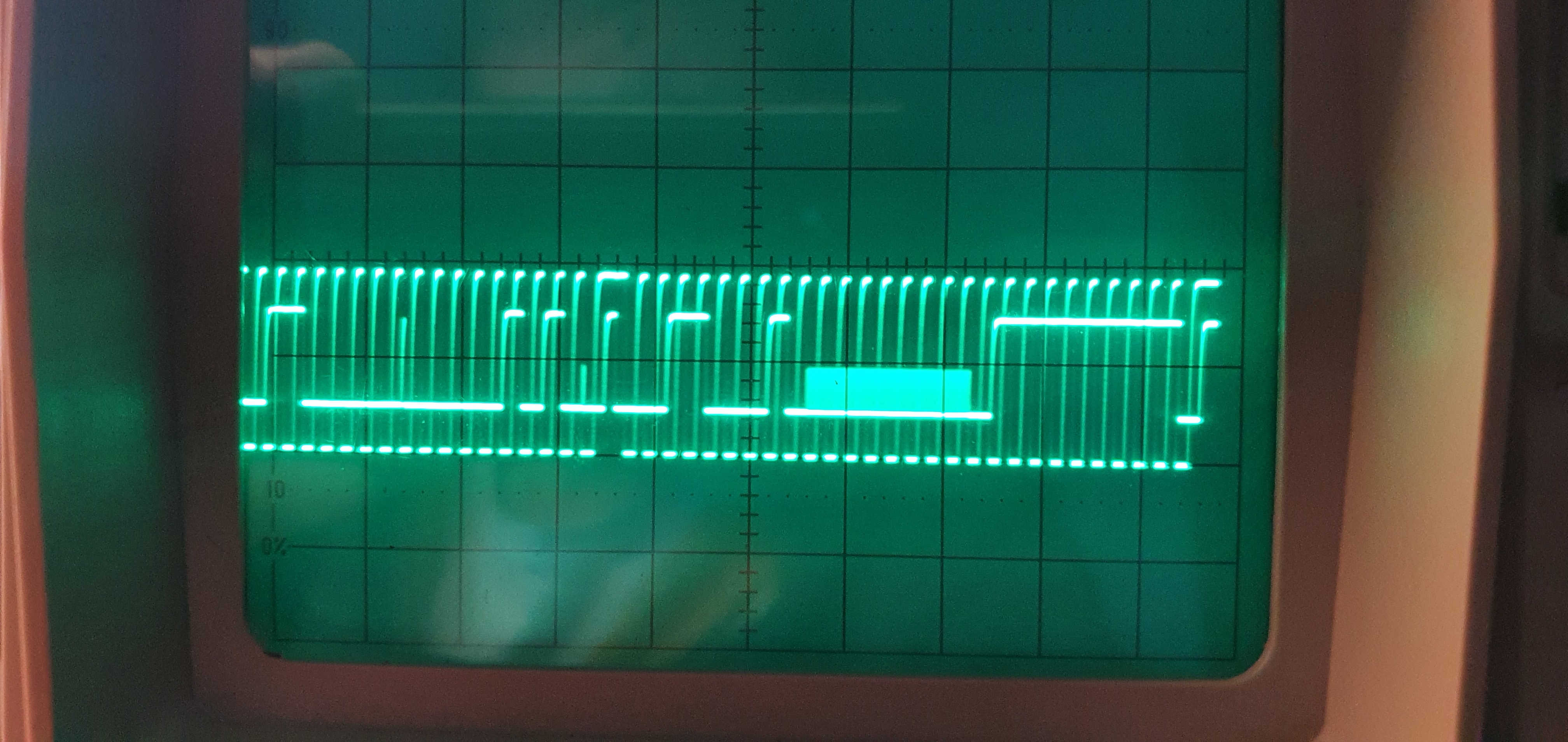

Wenn ich jedoch eine weitere Leitung an den zweiten Ausgang anschließe
(Ohne Slave, NUR die Leitung) bricht meine I2C Kommunikation zusammen.
Der zweite Ausgang beeinflusst also in irgendeiner Weise den ersten.
Merkwürdigerweise scheint das Problem aber nicht direkt die erhöhte
Buskapazität zu sein, da die Oszilloskop nahezu unverändert aussehen.
Aufgenommene Bilder: "SlaveSide_ERROR" und "MasterSide_ERROR"
Hier ist ersichtlich, das bei Auslesen des vorletzten Bytes die SDA
Leitung einen undefinierten Zustand erfährt. Die Kommunikation schlägt
immer an diesem Punkt fehl. Warum passiert das? Liegt dies
möglicherweise am Ground Offset des PCA9517 beim ACK? Wie könnte ich das
Problem beheben?

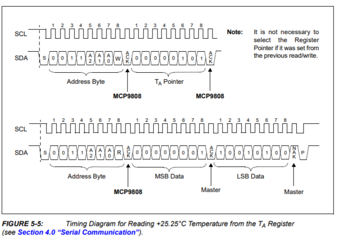

MCP9808: http://ww1.microchip.com/downloads/en/DeviceDoc/25095A.pdf
Timing Diagramm auf Seite 26

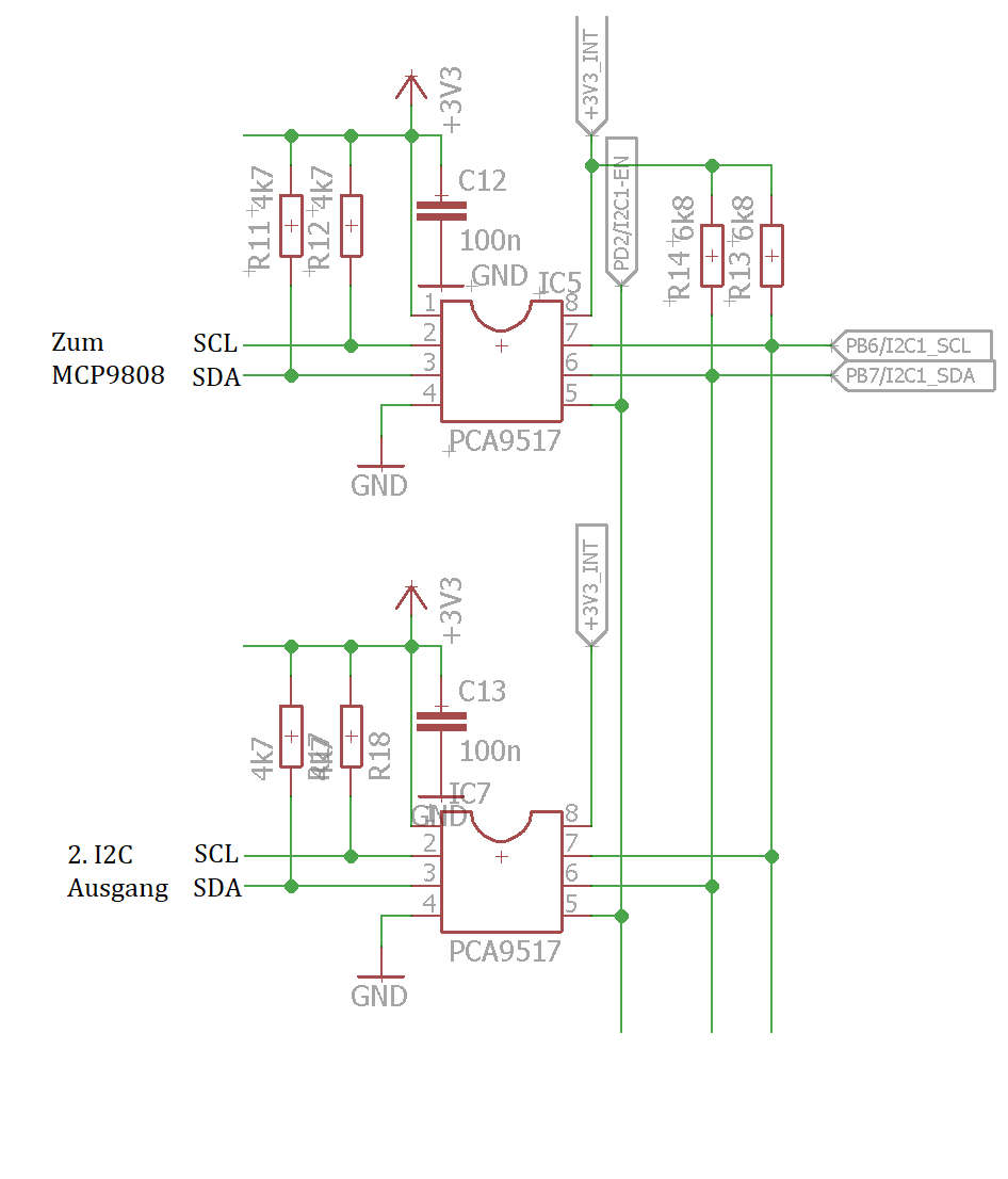

Sehe ich das richtig, dass Du beide Puffer gleichzeitig aktivierst, also
EN beider Puffer parallel geschaltet hast? Meinst Du nicht, dass das zu
einer Buskollision führt?
Ich würde vermuten, dass sich NXP beim Schaltplan "Fig 5. Typical star
application" im Datenblatt etwas gedacht hat...
Grüßle
Volker
Ja genau. Aktuell ist es so, dass ich nur eine EN-Leitung habe, die vom
STM auf High gesetzt wird. Wenn ich jeden einzelnen PCA9517 mit einer
separaten EN-Leitung versehen würde könnte ich die Slaves einzeln
ansprechen ohne das die anderen etwas davon mitbekommen.
Trotzdem müsste doch die Kommunikation auch funktionieren, wenn alle
PCA9517 EN Pins gleichzeitig auf High liegen. Bis zum vorletzten Byte
funktioniert die Kommunikation ja auch ohne Probleme.

Dem Schaltplan nach sind die PCA9517 mit ihren B-Seiten untereinander
verbunden. Das ist nicht erlaubt, die wilde Schwingung könnte dadurch
verursacht worden sein.
Welchen Zweck haben eigentlich die vielen Repeater? Würde bei den kurzen
Kabeln nicht maximal einer ausreichen?
Gast #6251738
Danke für den Hinweis! Ich werde die Tage mal die A-Kanäle miteinander
verbinden und gucken ob dadurch das Problem gelöst ist.
