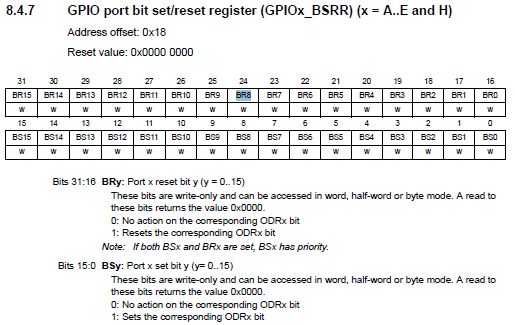

smerti schrieb:
> leo schrieb:
>> Und das ist falsch.
> Wie kommst du da drauf? Funktioniert nämlich
Ob falsch oder nicht - es ist jedenfalls recht unsinnig, 0 um 24 Bit
nach links zu schieben. Das Ergebnis bleibt dabei 0.
Dein
GPIOA->BSRR = (0<<24);
ist also genau das gleiche wie
GPIOA->BSRR = 0;

Woher willst du denn wissen das ich das Bit mit diesem NOP Befehl
Toggeln will? Soll nämlich schon ein NOP sein.

Rolf M. schrieb:
> warum ausgerechnet um 24 Bit
Weil es das korrespondierende Bit für mein ODR Bit ist und mit einer 0
einfach keine Operation durchgeführt wird. Das habe ich in dem moment so
gefunden und benötigt. Aber gut anscheinend für die Katz
