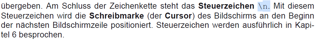

wann nutze ich in printf() \n? Habe es probiert, scheint mir auf denh
ersten Blick keinen funktionellen Unterschied zu machen. Es heißt ja,
dass der Courser durch \n an das Ende der ausgabe gesetzt wird. Das
heißt für mich, dass \n eingesetzt wird, wenn ein Inhaltlicher punkt
abgeschlossen ist. Stimmt das so?
Beitrag #6251538 wurde von einem Moderator gelöscht.
vielen Dank für die schnelle Rückmeldung. ich hatte nur diesen Auschnitt
(siehe Anhang) zur verfügung. Aber wahrscheinlich werde ich wohl zu
einem späteren Zeitpunkt belehrt =)

> \n heisst nur newline, von CR ist da nicht mal die Rede!
Nicht in C. Da bedeutet es einen Sprung an den Anfang der nächsten
Zeile.

Das ist in C Standard. Der Ausgabestream kümmert sich darum, im Falle
des Textmodus das \n in das systemspezifische Zeilenende zu
konvertieren.

Unter Unix (da kommt ja C her) braucht man in Text-Dateien nur ein '\n',
auf einem Terminal oder Drucker aber ein '\r\n'. Daher wird der Output
von '\n' auf Terminals wegen ONLCR gemappt auf '\r\n'. So ist es einem
C-Programmierer vollkommen egal, ob sein Output auf ein Terminal oder
eine Datei umgelenkt wird, er braucht nur ein '\n' zu schicken. Auf dem
Terminal kommt ein '\r\n' an, in der Datei nur ein '\n', weil das bei
Unix vollkommen reicht.
Unter Windows, wo bei Text-Dateien jedoch auch ein '\r\n' erforderlich
ist, mappt das C-Runtime-System das '\n' ebenso auf '\r\n', so dass auch
hier der C-Programmierer nur ein '\n' ausgeben braucht.
Das Ganze wird also portabel an das jeweilige Output-Gerät oder die
Text-Datei des jeweiligen Betriebssystems angepasst.
