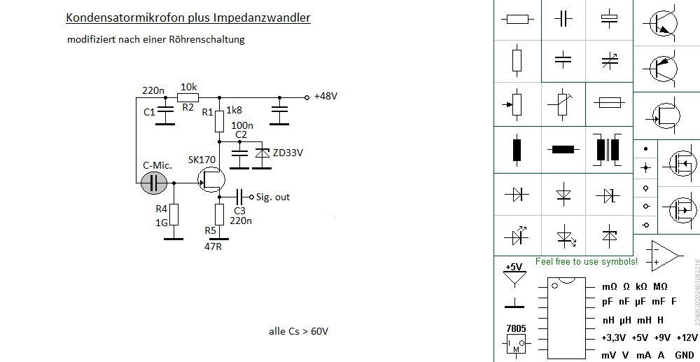

für ein Kondensatormikrofonprojekt soll die Schaltung im Anhang
aufgebaut werden.
Es handelt sich um eine modifizierte Röhrenmikrofonschaltung.
Offene Fragen dazu:
a) Wie groß kann ZD maximal sein?
b) Wie groß sollte R1 sein?
c) Wie groß sollte R5 sein?
d) Wäre ein C parallel zu R3 empfehlenswert?
Datenblatt zum FET (2S)K170:
https://cdn-reichelt.de/documents/datenblatt/A100/2sk170%23TOS.pdf
#6251661
Soviel, daß der Transistor nicht auserhalb der Spezifikation betrieben
wird, also max. 40V.
(110V-Vzd)/R1 muß mehr als Id ergeben, aber nicht sinnlos mehr.
Und dann natürlich einen R nehmen, der die verbratene Leistung verträgt.
So groß, daß Id_max nicht überschritten wird. Sollte sich mit 47Ohm
erreichen lassen, wo dann rund 5mA fließen sollte (nach einem
Schnelldurchblick des DB). Ob das das Rauschminimum darstellt, habe ich
jetzt nicht nachgeschaut.
Ja, schon um das Widerstandsrauschen an der Stelle zu unterdrücken.
Anderseits frage ich mich, warum Du nicht gleich mit der Spannung soweit
runter gehst, daß da gar kein Spannungsteiler mehr nötig sein sollte.
Das reduziert dann auch gleich die Verluste in R1.

Gast #6253037
Hallo und vielen Dank für die vielen Antworten, besonders an Jens, der
so schnell und punktgenau geantwortet hat!
Habe versucht, das alles in dem Schaltbild im Anhang umzusetzen (die
Abblock-Cs könnten wohl noch mehr Kapazität haben).
Eine große Frage habe ich noch:
Wäre es besser, statt dem Impedanzwandler das Signal an D des FETs mit
einem gewissen Verstärkungsfaktor auszukoppeln (also dort noch einen
Drain-Widerstand einzufügen)?
Oder würde das unter dem Strich mehr Nachteile als Vorteile gegenüber
dem Sourcefolger (= Impedanzwandler; Verstärkung ≤ Null) bringen?
Ansonsten noch ein paar kleinere Fragen:
Wie liest man das ab, in welchem Diagramm?
Wie/wo findet man das Rauschminimum?
Klaus R. schrieb:
> Das geht auch mit ungefährlichen 9V und einer kleinen Batterie.
> mfg Klaus
Beim ECM, aber nicht (gut) bei einer echten Kondensatormikrofonkapsel.
Was sind PT1 und PT2?
Gast #6254561
Das wird auch oft so gemacht. Und es hat auch einen Nachteil: Die
Miller-Kapazität (Drain-Gate-Kapazität) wirkt dem Kapselsignal entgegen.
Ob das in nennenswertem Maße schädlich ist, kann ich aus dem Bauch
heraus nicht sagen, aber oft sieht man dann einen NPN in Basisschaltung
in der Drainleitung, der die Miller-Kapazität weitgehend unschädlich
macht, wodurch evtl. höhere Verstärkungen erreicht werden.
Tatsächlich Id max = 5 mA? Nicht plausibel. Steht in den "Absolute
Maximum Ratings". Aber auch die max. Verlustleistung darf nicht
überschritten werden. Mit 5 mA an 30 V sind wir bei 150 mW - na ja, das
sollte ok sein. Aber es gibt keinen Grund, Uds so hoch zu wählen.
Prinzipiell rauschen JFETs bei höchstem Strom am wenigsten. Der höchste
Strom entsteht bei Ugs = 0, also mit Rs = 0. Nur kann man dann am
Emitter kein Signal mehr auskoppeln - also sind wie wieder bei der
Auskoppplung am Drain. Es müsst aber auch gehen, einen hohen Rs zu
nehmen, aber den Rg = 1 GOhm nicht an Masse, sondern an Source zu legen.
Der dürften dann sogar niederohmiger sein, weil das eine
Bootstrap-Konfiguration ergibt. Wie sich das auswirkt, wäre zu berechnen
oder simulieren.

#6254587
Im "Static Characteristics" Diagramm. Wenn man sich einfach mal auf
Ids=5mA einschießt, dann kommt bei reichlich Uds=30V die Ugs=0,2V-Kurve
durch. Ok, wären eher 39Ohm (als nächster Standardwert), um diesen
Arbeitspunkt etwa zu erreichen.
100Ohm ist sicherlich auch ok, wenn man Id bezüglich Rauschen betrachtet
(s.u.).
Die max. Ratings sprechen von 10mA.
>oder simulieren.
Also Diagramm NF-Id sagt, daß ab 1mA der Strom egal ist - alles gleiches
Rauschen.
NF-Vds sagt, daß alles unter Uds=30V egal ist  (wenn man mal zu höheren
Frequenzen interpoliert).
Und NF-Rg sagt, daß man mit Rg=10k (mit großer Streubreite) gut liegt.
NF-f lassen wir links liegen - können wir sowieso nix dran ändern.
