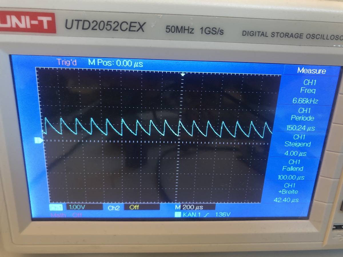

ich teste gerade einen ATMega3209 und ich messe an allen I/O Pins die
nicht benutzt werden, dieses mehr oder weniger stabiles Sägezahnsignal.
Der Chip funktioniert also grundsätzlich; wenn ich die PINS ansteure,
verschwindet das Signal.
Es ist kein Decoupling Kondensator auf der Platine.
Wenn ich die Spannungsquelle wechsle, verschwindet das Signal, aber bei
der verursachenden Spannungsquelle messe ich eine stabile Spannung.
Ein zusätzlichen Kondensator ist auf jeden Fall im Kopf vorgemerkt,
dennoch würde ich gerne verstehen, was an meiner Spannungsquelle das
Problem verursachen könnte, bzw. wie ein solches Signal überhaupt
erstmal entstehen kann.

#6252046
Der Sägezahn wird schon irgendwo in der Nähe erzeugt werden und der
floatende Pin wirkt einfach nur als Antenne.
Der Kondensator an VCC könnte Abhilfe bringen.
Was man auch gerne an floatenden Pins sieht, sind 50Hz, die an den
Substratdioden gleichgerichtet werden.
Gast #6252068
Vielen lieben Dank Peter!
Das Stichwort "Antenne" war, was ich gesucht habe. Der eine
Spannungswandler war offener als der andere und hat damit diese Signale
erzeugt.
Gast #6252538
Es ist auch idR sinnvoll, nicht benutzte Pins auf ein definiertes
Potential zu legen (z.B. Pullup/down schalten, oder 0/1 digital
ausgeben), damit der Input-Buffer ein konstantes Signal ausgibt, und
nicht potentiell wild oszilliert. Selbst wenn dadurch kein Fehlverhalten
ausgeloest wird, spart dies zumindest Strom.
