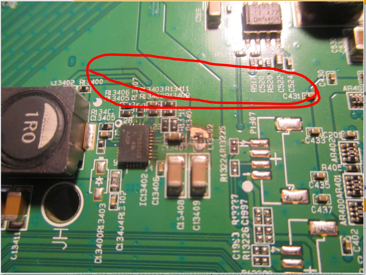

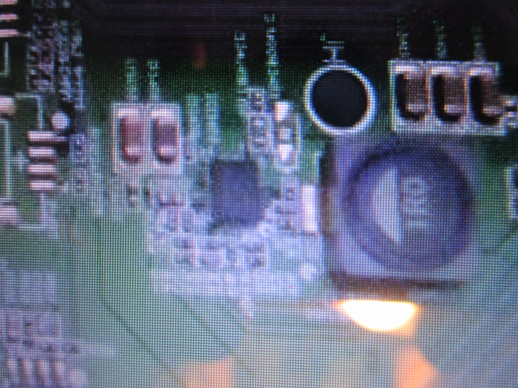

ich habe eine Frage zu den Widerständen. Seit vorgestern ist bei meinem
5 Jahre alten UHD TV das Bild verschwunden, der Ton geht allerdings
weiter. Ich habe es auseinander gebaut und festgestellt, dass auf der
Mainboard ein Widerstand verbrannt ist. Es sind viele verschiedene
Widerstände auf der Platine vorhanden. Ich habe im Internet ein Bild mit
der gleiche Mainboard gefunden. Da ist auch mein verbrannter Widerstand
abgebildet.
Ich wollte es versuchen zu ersetzten, da ich aber nur ein
Fahrzeugtechnikingenieur bin und kein Mikroelektroniker, wollte ich
fragen wie es mit den Widerständen so ist.
Wenn auf einem Widerstand keine Markierung da ist, nehme ich an es ist
etwas standardtes und breitverbreitetes. Die unterscheiden sich mit der
Farbe und größe, es gibt hier beige, schwarze oder dunkelgraue.
Ich habe die ähnlichen Widerstände bei meiner alten Nokia 3120 auf der
Platine gefunden. Mit einem elektronischen Messschieber gemessen und
nach Farbe wären da welche gleiche vorhanden.
Kann ich einfach ein Widerstand mit der gleichen Größe und Farbe nehmen
und es auf die Mainboard drauflöten?
Die verbrannte Stelle habe ich schon gereinigt. Bilder sind auch zu
diesem Beitrag angehängt.
Vielen Dank für Eure Antworte!

Ich vermute aus langjähriger Erfahrung, dass der verbrannte Widerstand
nicht die Ursache des Fehlers ist und der ersatzweise eingebaute
ebenfalls wieder ein Feuerwerk veranstaltet.
Nein. Der Leiterplattenbeschriftung nach würde ich da sogar eher eine
Spule erwarten.

Ich denk mal, was da kaputtgegangen ist ist ein kleiner
Schaltregler, der irgendeione Hilfsspannung erzeugt.
In der Baugruppe, die von ihm versorgt wird ist ein absoluter
Kurzschluß sein, sonst wäre die (Speicherdrosel?) nicht durchgebrannt.
Dieser Fehler müßte erst behoben werden, ehe man an die Reparatur
des Reglers denkt!
Das kann nur ein Fachmann mit den entspr. Meßgeräten intuitiv
(schreibt frau das so?) oder mit nem Schaltplan.

Wenn ich mir das Bild 9219 anschaue, dann sieht man eine 2. schwächere
Schmauchspur am rechten Rand von IC13402. Das könnte vieleicht der
Hinweis auf die eigentliche Ursache des Defektes sein.
Wie Lothar schon gesagt hat deutet die Bezeichnung L13?02 auf eine
Induktivität hin, nicht auf einen Widerstand

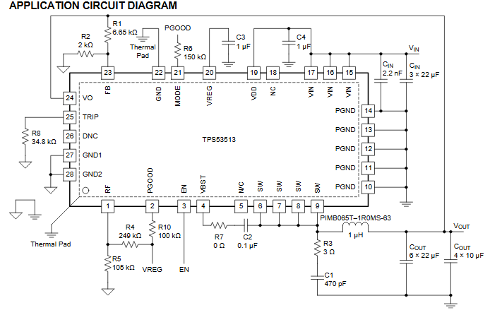

Der Strom läuft vom Schaltregeler über die Speicherdrossel
zu der gespeisten (heißt das so) Baugruppe.
Diese kann nen Kurzen haben, dann fließt zu viel Strom
und die Drossel brennt durch. Vor und hinter der Drossel
sind aber meist noch 2 Kondensatoren  gegen GND geschaltet.
Du hast jetzt die Spule ausgelötet.
Ein "Ende" zeigt zum Schaltregler, das andere zur gespeisten
Baugruppe, wo es nen Kurzen gegeben haben könnte.
Wenn Du auf das Foto der LP blickst, ist ein Ende der Spule
Oben, das Andere unten.
Mein Gefühl sagt, das das obere Ende zur Baugruppe zeigt,
das untere zum Schaltregler.
Entweder kommt der kurze aus der engen Zuleitung, die nach oben geht,
oder aus den beiden weißen Kondensatoren unter der Spule!
Das müßtest du feststellen.

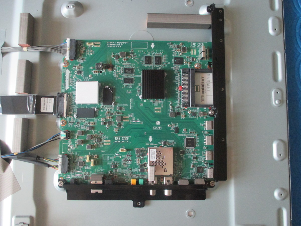

Ich bezieh mich dabei auf Foto4 !

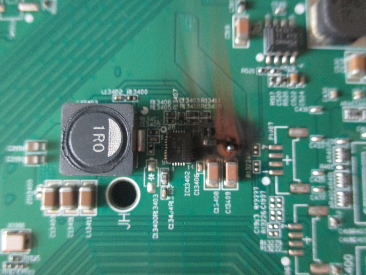

Eher nicht. Wenn es überhaupt ein Widerstand ist.
Die etwas grösseren brauen Teile sind nämlich
(Vielschicht-Keramik-)Kondensatoren.
Ein Schaltregler auf deiner Platine (das schwarze Quadrat daneben) ist
kaputt gegangen. Ob er das einfach so tat oder weil dahinter ein
Kurzschluss vorlag, ist unbekannt. Aber eh egal weil du den Schaltregler
nicht ersetzen kannst.
Du kannst versuchen, einen anderweitig kaputten Fernseher (z.B. LCD
gebrochen) derselben Baureihe zu bekommen (Bay) und die komplette
Platine zu tauschen.

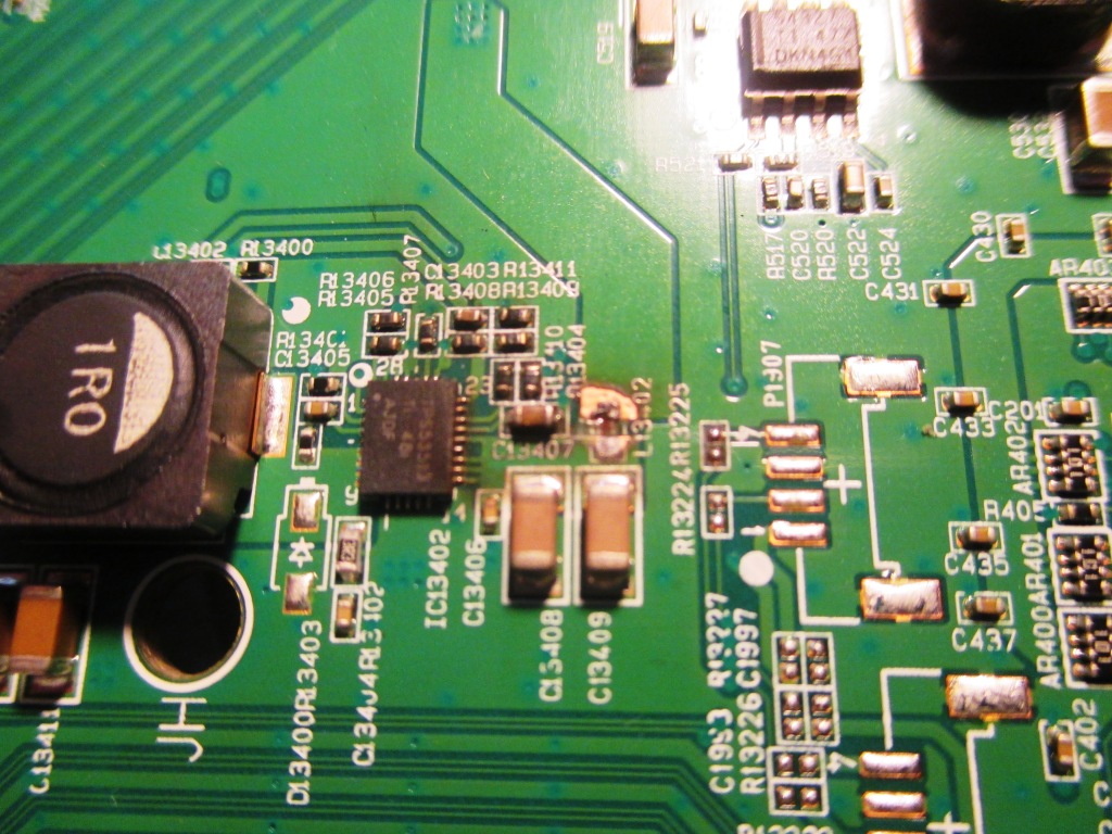

Das war keine Speicherdrossel - die dicke mit '1R0' Beschriftung ist die
Speicherdrossel für diesen Schaltregler. Das verbrannte Teil ist eine
Drossel, die zur Siebung der Betriebsspannung beiträgt in Verbindung mit
den beiden Kondensatoren direkt daneben (C13408 und C13409).
Wenn die kleine Drossel durchbrennt, bedeutet das, das ein Kurzschluss
danach vorliegt. Das kann im simpelsten Fall einer der beiden
Kondensatoren sein (mal bitte auf 0 Ohm messen), es kann aber natürlich
auch ein Halbleiter (in diesem Fall das Controller IC) zu den Engelein
gegangen sein.
Ersteres ist zu ersetzen, letzteres eher nicht.

Es kann auch einer der eingangsseitigen Kerkos (C13408/C13409) einen
Kurzschluss haben. Das kommt bei den gar nichtmal so selten vor.

Über den Chip TPS53513 High-Efficiency 8 A DC/DC Converter werden die µC
auf dem Board versorgt. Bei einigen hängen da noch LEDs vom Bildschirm
mit dran, nicht die LEDs an sich, aber die Treiberschaltungen.
Wenn ich das richtig sehe, war die Drossel auf der Stromzuführungsseite.
Mit viel Glück passierte folgendes:
Wenn die C nachlassen (müssen noch nicht durchgeschlagen sein) wird die
Drossel stärker belastet. Wird viel hochauflösendes (HDTV mit
Dekodierung der geschachtelten Splines für schnelle bewegte Bilddetails)
und die Helligkeit hoch eingestellt (Treiber ziehen da mehr
Eigenverbrauch auf der 5V oder 3.3V Schiene), dann verabschiedet sich
die Drossel irgendwann ohne Fehler in nachfolgenden Teilen.
Aber das ist natürlich jetzt nur Spekulation.

Tony schrieb:
> die Kamera hat 16 megapixels.
Bringt nichts, wenn die relevante Information nicht brauchbar abgeildet
ist. Zum Glück wurden die Bilder von der Foren-SW auf ein sinnvolles Maß
reduziert.
Dieter schrieb:
> Müsste der Chip sein:
> https://www.alldatasheet.com/datasheet-pdf/pdf/549155/TI1/TPS53513.html
Icht tippe trotz der miserabeln Fotos auf den TPS53515. Aber der
unterscheidet sich in den relevanten Stellen nicht signifikant... ;-)

Mein ausdrücklicher Tipp: kauf es. Und mach es beim Einbauen nicht
kaputt.
> weiß man aber immer noch nicht ob und wie die gebrauchte funktioniert.
Die Chancen stehen nicht schlecht. Auf jeden Fall hat der, der es
verkauft, mit solchen Sachen mehr Erfahrung als du.
Oder kauf das dort
https://www.ebay.de/itm/EAX66085703-1-0-MAIN-BOARD-LG-55UB830V-3D-WIFI-SAT-INPUT-UHD/254554558582?hash=item3b44a25076:g:WTYAAOSwDklegSM2
Der Verkäufer hat es vor dem Verkauf sogar getestet.

Wichtig sind erstmal nur die Kondensatoren C13408 und C13409. Wenn du
bei denen zwischen oben und unten 0 Ohm misst, könnten sie defekt sein -
gut möglich.
Der nächste Schritt wäre, sie mal auszulöten. Aber da muss man schon
etwas vorsichtig sein und sich mit Löten auskennen. Andererseits hast du
auch nichts zu verlieren, der Fernseher ist sowieso kaputt.
Normalerweise gehen die Dinger beim Auslöten kaputt. Wenn du sie einzeln
heiss machst und mit der Pinzette beiseite schiebst, sollte es klappen.

Natürlich messen, ob die null Ohm noch da sind - ist doch logisch. Wenn
die null Ohm dann immer noch da sind, ists halt der SMPS Controller und
das Mainboard hats hinter sich. Wenn die null Ohm weg sind, baut man da
zwei neue 10µF Kondensatoren ein und eine kleine Drossel (1µH-10µH) und
die Kiste hat gute Chancen, wieder zu leben.
Das ist einfach und überschaubar und kann eine Menge Geld sparen.

Gast #6303630
Hallo Liebe Elektronikerinnen und Elektroniker,
vielen Dank für eure Antworte und Teilnahme an meiner Frage. Wie
versprochen schreibe ich jetzt über das Ergebnis meines TV Problems. Ich
habe die Spule und zwei Kondensatoren gewechselt. Es hat leider nichts
gebracht, es gab immer noch nur den Ton aber kein Bild bei meinem
Fernseher. Ich habe ihn zum TV Reparaturgeschäft gebracht. Nach 3 Tage
hat der TV-meister gesagt, das auf dem Mainboard irgendwo ein
Kurzschluss vorliegt, der nicht identifizierbar ist. Sein
Reparaturvorschlag war eine neue Mainboard einzubauen für ca. 360 Euro.
Das kam nicht in Frage, da es für ein Paar Euro mehr schon einen Neuen
größeren Fernseher zu kaufen gibt's.
Ich habe ein gebrauchtes Mainboard von gleichem Fernseher bei Ebay auf
Zypern gefunden für 100 Euro. Den habe ich gekauft und nach 2,5 Wochen
per Post bekommen. Eingebaut und oh Wunder! Der Fernseher tut perfekt
wieder!!! Also habe ich nur 20 Euro für die Diagnose beim
Fernsehreparaturgeschäft bezahlt + die 100 Euro für die Mainboard aus
Zypern. Insgesamt für 120 Euro den Fernseher repariert und die Welt
wieder mal vom etwas Elektroschrott gerettet :)
Recht herzlichen Dank an Euch allen, die mir zu helfen versucht haben!
Mache ich auch so, wenn jemand mich über Autos und
3D-Konstruktionssoftware fragt!
Alle Gute Euch allen!
Mit freundlichen Grüßen,
Tony
