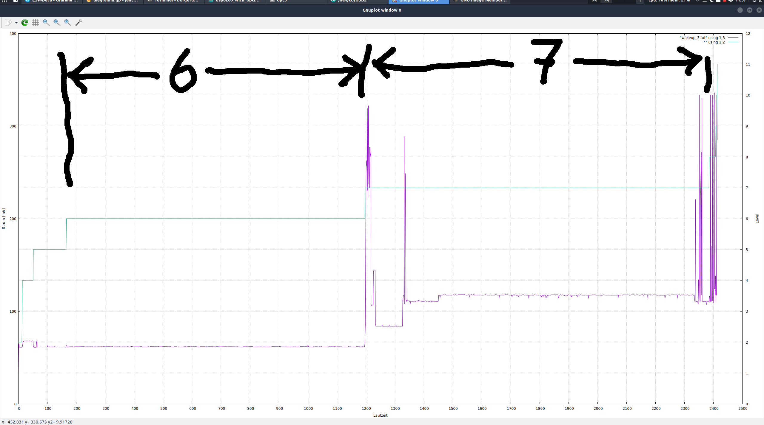

Es entsteht dabei angehangenes Diagramm (x-Achse: Zeit in ms, y-Links
Strom in mA, y-rechts Anzahl der Impulse; blaue Kurve Stromverbrauch,
grün x.Impuls)
Ich kann mir die langen Zeiten in Abschnitt 6 und 7 nicht erklären.

Ich kann mir konkret folgende Verarbeitungszeiten nicht erklären:
* Abschnitt 6: eigentlich insgesamt, warum dauert das eine ganze
Sekunde?
* Abschitt 7: 1450ms - ca. 2340ms, welcher in allen Messungen konstant
ist
Wer kann mir ein paar Tipps geben, was da passiert und wie man das
abstellen könnte? Hat jemand noch weiter Tipps, um die Verarbeitung
weiter optimieren zu können?

Abschnitten (grüne Kurve) im Diagramm. Die Routinen in den Abschnitten 6
und 7, die mich am meisten interessieren und aus welchen Gründen auch
immer, sehr lang sind, hatte ich ja oben schon aufgelistet... Dort
passiert halt nicht sehr viel, aber trotzdem wird jeweils fast eine
Sekunde "verbraten". Deshalb meine Frage....

Für Abschnitt 6 (wifi_connect) könnte ich noch weiter unterteilen,
stimmt und werde ich nochmal machen. Abschitt 7 (mqtt_reconnect())
besteht eigentlich nur aus mqtt_client.connected() und da finde ich die
(konstante!) Sekunde "Bedenkzeit" schon recht happig.
Irgendwie werde ich das Gefühl nicht los, dass da Dinge sind, die ich
mit meinem Code nicht beeinflussen kann und unterlagert noch laufen?
Grüße & Danke Uwe

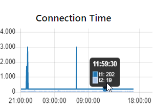

von Timmo H. (masterfx)
Stefan ⛄ F. schrieb:
> Der Wifi Verbindungsaufbau dauert typischerweise 1 bis 5 Sekunden.
Also bei mir dauert das im Schnitt immer 200ms (connect_time) (Auflösung
ist aber wegen delay(100) auch nur 100ms ;-), und das ohne statische IP.
Alle paar Stunden oder Tage verschluckt sicher Router mal, dann dauerts
auch mal 2 oder 3 Sekunden.
MQTT Connect (mqtttime) dauert meist 20ms bei mir.
Uwe B. schrieb:
> ...da steht nichts anderes im Code, als bei mir. So ganz glaube ich dir
> die 200ms nicht...
Siehe Bild oben. Die connect_time wird auch per MQTT an den Server
gesendet und erzeugt den Plot im Bild. Warum sollte ich lügen?!

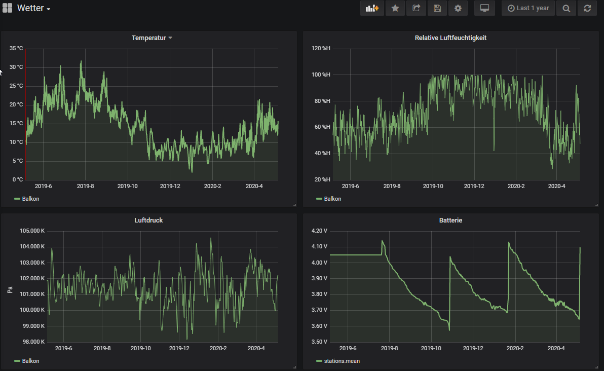

Kein Plan, kann auch am Router, DHCP oder statischer IP liegen. Einfach
ausprobieren.
Auf jeden Fall hält mein 750mAh Akku 3-4 Monate (siehe Bild unten recht,
heute gerade wieder gewechselt nach 104 Tagen)

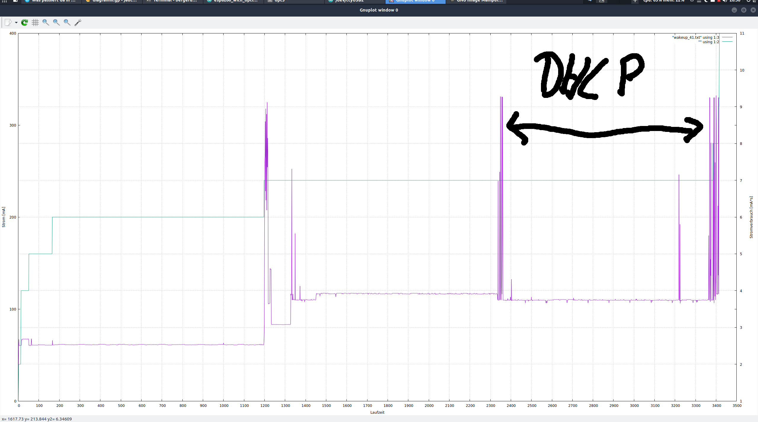

von Uwe B. (boerge) Benutzerseite
Moin,
Uwe B. schrieb:
> Timmo H. schrieb:
>> Der größte unterschied zu dir ist das ich halt keine statische
>> IP-Verwende. Eine statische IP verhindert ja nicht, dass du dich nicht
>> trotzdem beim Router anmelden müsstst. Vielleicht ist das sogar
>> kontraproduktiv?!
> ...nach der Theorie eigentlich nicht, da der DHCP-Server keine Lease
> verteilen muss. (In einem meiner (frühen) Experimente könnte man es,
> glaube ich, auch sehen...).
...ich habe das "DHCP-Experiment" (ohne feste IP; also kein
wifi.config(...)) mit der jetzigen Konstellation nochmal gefahren. Im
angehangenen Diagramm sieht man deutlich die Zeit, die der ESP auf die
IP-Konfiguration wartet...
Man sieht aber auch, dass der Zeitraum davor immer noch unverändert da
ist, also muss es etwas anderes sein...
Grüße Uwe
