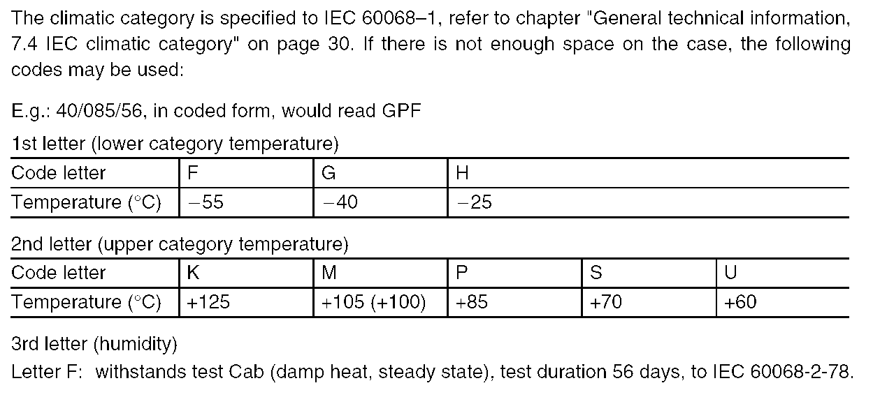

Das ist ein Siemens & Halske (jedenfalls nach dem Symbol) Elko mit dem
Aufdruck 10µF/63V GPF.
Er befindet sich im Zündkreis eines Thyristors.
Er ist auch nicht defekt, sondern ich würde nur gerne verstehen, um was
es sich hier handelt und welches moderne Bauteil (aber THT nicht SMD)
diesem entsprechen würde.
Gast #6252531
Zulässige Feuchtigkeitsklasse in der Anwendung am Aufstellungsort des
Gerätes.
- immer trocken,
- gelegentliche Betauung bei Temperaturwechsel,
- Feuchtraum
- "nass" (Seefahrt)
- "nass und korrosiv, auch Dämpfe" (Seefahrt Salzwassermeere)
