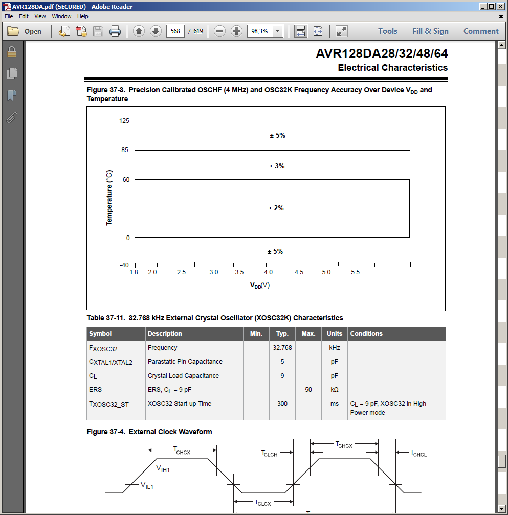

  AVR128DA28: die neuen Eigenschaften, laut Datenblatt, können sich
sehen lassen; was man von den Errata leider nicht sagen kann. Aber,
gemessen: interner RC-Oszillator bei 2.0 V 3.989 MHz, bei 5.0 V 3.991
MHz - gut!
Gast #6255501
S. Landolt schrieb:
> Aber,
> MHz - gut!
Naja, die Abhängigkeit von der Spannung hatte schon Atmel bei den
"neueren" alten Teilen ganz gut im Griff.
Viel spannender wäre der Temperaturgang, ob sich da etwas Nennenswertes
zum Positiven getan hat...
Gast #6255526
S. Landolt schrieb:
> Siehe Anhang.
Das sieht doch gut aus. Deutlich besser als selbst bei "neuen" alten.
> Vielleicht messe ich auch mal nach
Naja, beim Messen sollte es ja mit einiger Wahrscheinlichkeit nochmal
deutlich besser aussehen als im DB...
DAS allerdings war auch früher schon so. Es ist eben nur so, dass man
sich nicht auf das verlassen kann, was man an einem oder einigen wenigen
Exemplaren misst...
