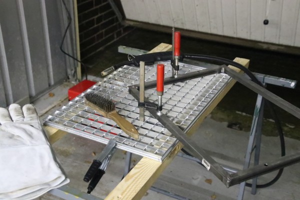

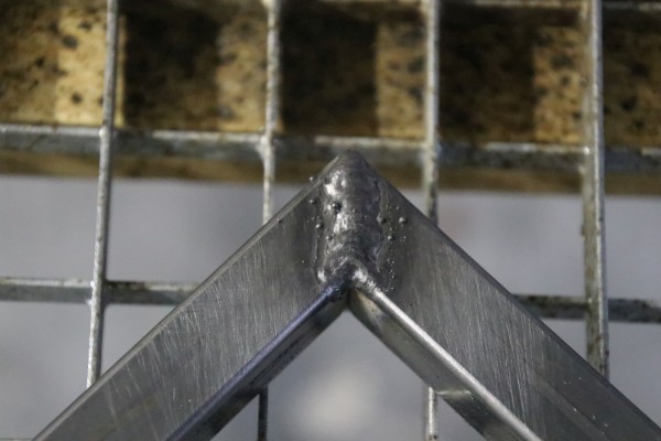

von Matthias L. (limbachnet)
Georg A. schrieb:
> Fülldrahtschweissgeräte gibts sogar bei Lidl :-O Generell scheint das
> schon zu gehen, macht aber wohl einige Sauerei.
Ich hab' eines, zwar nicht von Lidl, aber von Einhell - das ist die
selbe Preis- und Qualitätsklasse.
Für Heimwerker ist das eine preisgünstige Lösung, um die
Baumarkt-üblichen Stahlprofile nach dem Zersägen in neuem Formen in der
Garage wieder zusammenschweißen zu können. Mit ein bisschen Übung
gelingen auch anständig eingebrannte Nähte, aber spritzen tut's immer
(Muster siehe Anhänge).
Wer neben Baustahl auch mal Alu, Edelstahl oder derlei verarbeiten
möchte, wer dickeres Material als max. 4mm vor der Brust hat oder
beruflich schon mit leistungsfähigerem Gerät gearbeitet hat, der muss
sich bei einem Baumarkt-Fülldraht-Gerät schon deutlich zurücknehmen.
Deshalb denke ich, dass das für den TE nicht geeignet ist. Für
Gelegenheits-Bastler, die mit den Einschränkungen leben können, für die
geht's.
Für eine gute Schweißnaht brauchst auch ein gutes Gerät, sonst kriegt
ein gelernter Schweißer damit kein ordentliches Ergebnis hin.
Am besten schweißt es sich mit Drehstrom-Geräten, da bekommt man einen
sehr stabilen Schweißstrom ohne Nulldurchgänge raus. Bei
Wechselstromgeräten muß schon eine gute Schweißdrossel drin sein, um die
einphasige Versorgung mit ihren 100Hz Halbwellen ein wenig
auszugleichen. Die geringe Leistung dieser Geräte kann ebenfalls schnell
zum Problem werden wenn das Material etwas dicker wird.
@Matthias:
Deine Naht sieht aus wie wenn man vergessen hat, das Gas aufzudrehen.
Wenn's spritzt versuch mal mit weniger Abstand zwischen Düse und
Schweißstück.

Ich hatte Matthias so verstanden, dass es ein Fülldrahtschweißgerät ist.
Ohne Gas.
> Schweißstück.
Käse. Dann wären die Ablagerungen in ok3roh.jpg schwarz und nicht
bräunlich. Fülldraht brutzelt immer, wie auch Elektrode - ist halt ein

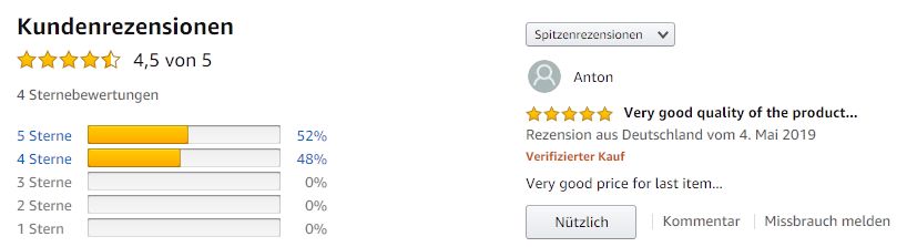

von Bewerter (Gast)
Jemin K. schrieb:
> Wird man mit sowas glücklich?
Ein Blick auf die "amazontypisch" guten Bewertungen zeigt:
dass Anton aus Deutschland !!! damit glücklich ist
und deshalb solche Dinge wie: "Very good quality of the product"
schreibt..

Fülldraht? Ok, dachte es wäre ein MIG/MAG-Gerät, und dafür sieht die
Naht definitiv komisch aus.

Also, um die Unsicherheit aufzuklären: Ich habe ein
Fülldraht-Schweißgerät. Mit ohne Gas.
Das kann 45A für die oben gezeigten Rohrprofile (und ja, der Strom
reicht völlig aus) oder 90A für ein bisschen dicker, aber da muss man
den dünnen 0,9er Draht schon schön kurz halten.
