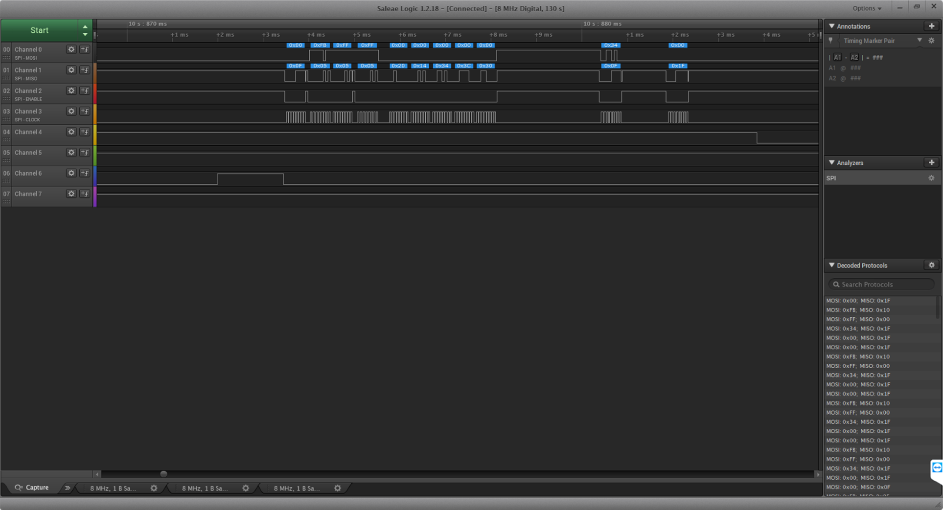

hat jemand eine Ahnung wie lange ich den CC1101 am Stück laufen lassen
kann? Klingt vielleicht komisch aber ich habe den Sender, welcher alles
akkurat sendet, circa 12 Stunden durchlaufen lassen. Dabei hat er circa
1800, in meinem Fall Temperaturwerte, gesendet. Als ich ihn dann
absteckte und etwas später neu an die Stonversorgung anschließen wollte,
funkte er nichts mehr. Ich habe mit dem Logic Analyzer dann mal
nachgeschaut was der tut. Er hat die Pakete nie mehr gesendet, da er
sonst einen Interrupt am GDO0 Pin bekommt. Dieser war jedoch auf den
Bildern nie zu sehen (zusätzlich erkannte ich, dass er nie in den
Transmitmode ging), alles andere hingegen schon. Da ich absolut keine
Erklärung dafür habe, da ich genau gar nichts verändert habe, kam ich
nur zu dem Schluss, dass der CC1101 nicht mehr funtktioniert, wenn er
länger eingeschaltet ist. Allerdings ergibt das für mich auch nicht
wirklich Sinn, da er nun, 3 Tage später, wieder funktioniert als waäre
nie etwas gewesen. Habe bereits wieder ca 500 Werte problemlos gesendet.
Hat jemand da etwas Ahnung davon?

Ich sende mittels einem MSP430f5529 Pakete mittels SPI an den CC1101,
dieser sendet die Daten dann an einen weiteren CC1101, welcher wieder
mittels einem MSP gesteuert wird. Der Logic Analyzer zeigt an, dass ich
die Daten richtig an den CC1101 sende, dieser übermittelt diese aber zur
Zeit anschließend falsch dem 2. CC1101. Der zweite empfängt oftmals
einen Interrupt, jedoch ist es nie ein Paket, welches ich gesendet habe,
sprich immer ein ungültiges Paket. Diese Beispiel ist von heute, gestern
hat das allerdings wieder einmal perfekt funktioniert, doch über Nacht
dachte sich der CC1101 wohl, dass er nimmer mag...
Beiliegend noch ein Bild vom Logic Analyzer, einmal wie es sein soll
(logic.png) und einmal wie es fast immer momentan ist
(Logic-falsch.png).

der CC1101 kann diverse Modulationsarten und Zusatzfunktionen wie z.B.
sync word detection, address check, flexible packet length usw.
Keiner hier weiß, wwas Du benutzt, wie Du ihn initialierst usw. usw.
Ich bin allerdings etwas raus hier, weil ich die MSP430 nicht nutze und
nicht wirklich kenne.
