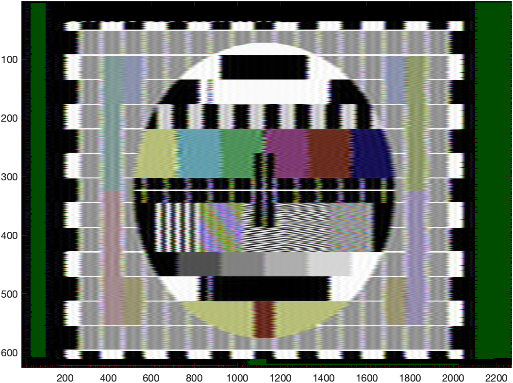

OP #6258369

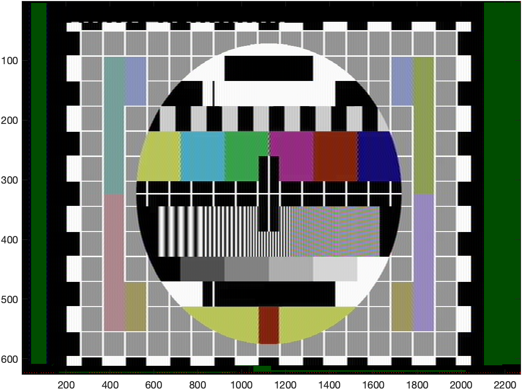

So, danke für die Anregung, ich hab das mit dem mit zu niedriger
Abtastrate generiertem Signal mal ausprobiert (in Software), hier das
Ergebnis. :)
Dazu habe ich meinen in Matlab selbst gebauten PAL-Dekoder benutzt.
Ausgangslage war ein mit ca. 35 MSps (also weit mehr als genug)
generiertes Testbildsignal. Das erste Bild zeigt das bei gleicher Rate
dekodierte Testsignal als Referenz.
Wie man sieht, ist mein PAL-Dekoder nicht besonders gut (vor allem was
Trennung von Luma und Chroma betrifft), aber für Experimente taugt das
allemal.
Dann habe ich den DAC mit niedriger Samplerate simuliert, indem ich das
Signal (ohne filtern!) runtergesamplet habe und die fehlenden Samples
vom nächsten Sample kopiert habe (konkret habe ich mit Nullen aufgefüllt
und mit einem Rechteckfenster konvolviert[1], aber das Ergebnis ist ja
das selbe).
Und dieses treppige Signal hab ich dann durch den Dekoder gejagt. Ich
musste den Chroma-Gain verdreifachen (logisch, die Oberwelle ist ja nur
1/3 so groß) und den Luma-Filter auf 1Mhz runterschrauben...
... aber ganz eindeutig, ein grausiges, aber sehr eindeutig farbiges
Testbild mit nur 2,96 MSps. 8)
[1] Sagt man im deutschen gefaltet zu "convolved"?
OP #6258436
Falls es Zweifel gibt: Richtig für was nutzen kann man das übrigens
nicht, glaube ich. Also, es zeigt, dass man mit einem DAC, der eine zu
niedrige Abtastrate hat (um einiges sogar), trotzdem farbiges NTSC/PAL
hinkriegt, aber eben auch nur wenn die Settle Time und analoge
Bandbreite noch hoch genug sind um NTSC/PAL mit einzuschließen (und
damit weit über der Abtastrate liegen). Und das ist ja dann albern. Mit
einem DAC dessen Settle Time eher zur Abtastrate passt ginge das glaube
ich nicht mehr, weil man das Treppensignal mit den entsprechenden
Oberwellen nicht hinbekommt.
#6258982
Moin,
Hey, sieht ja schicker aus, als ich erwartet hab'. Wenn man jetzt noch
einen "gscheiden" Tiefpass ans Y ranschraubt, wird vielleicht der jitter
im Y besser. Man kann doch ganz schoen Schabernack treiben mit einem
analogen Videosignal (Wurde bei Heimvideorecorden ja auch ordentlich
ausgenutzt).
