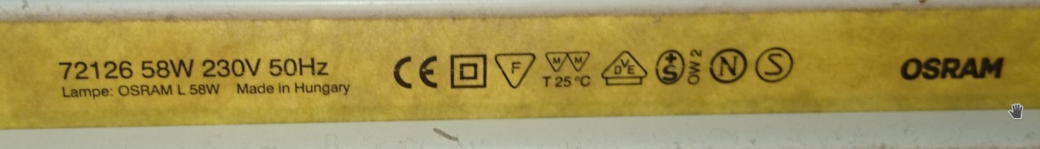

Liebe Wissende,
ich habe in meinem Bad seit 20 Jahren eine superflache Lumilux Leiste
mit einer normalen 58W LS Röhre. Diese startet nicht mehr - der Starter
ist hin.
Lampe glüht permanent, keine Startversuche, Röhre ist OK.
Da diese Lampe extrem flach ist, sind zwei sehr seltsame Drosseln
verbaut, die fast schon wie Vorwiderstände wirken. Typnummer siehe Bild.
Ich habe schon viel gesucht, aber mit der Typennummer finde ich nur eine
neuere Version mit EVG. Verbaut ist aber definitiv ein KVG mit
Glimmstarter.
Aber wo ist der - eine normaler ist da nicht drin.
Ich vermute in den Drosseln eine abgespeckte Variante ohne Gehäuse.
Falls jemand das Ding kennt würde ich mich über Infos freuen, bevor ich
alles zerlege.
Beste Grüße vom Hans.

Wirst du wohl müssen. Ich hatte das damals auch gemacht.
Der Starter befindet sich in einem der Endstücke des Drosselgehäuses. Im
Dunkeln kann ich sein blaues Leuchten sehen, bevor die Lampe zündet.
Vorsicht, dass dir die Spulendrähte nicht abreissen, wenn du die
Endstücke mit den Leitungsklemmen von der eigentlichen Drossel abziehst!
Mir ist das passiert, aber zum Glück schaute aus der Wicklung noch genug
CuL heraus, dass ich da ein neues Drähtchen anlöten konnte.
P.S.:
Evtl ist bei dir nicht der eigentliche Glimmstarter hinüber, sondern der
ihm parallel geschaltete Kondensator.
