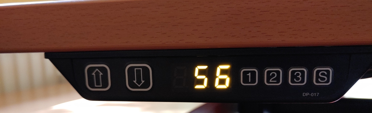

Hallo, bei meinem Tisch hat leider bisher alles noch nicht funktioniert.
Habe ein Linak DP-017 Desk Panel (DP1C00-00006). Der verliert scheinbar
immer wieder seine Höhen. Habe ihn schon einige Male auf oberen Anschlag
gependelt (5 cm hoch, wieder runter auf Anschlag mit Anzeigewert 57,
danach wieder ein paar cm höher). Das ganze gefühlte 20 x. Bei den
letzten 5-6 Mal zeigt er dann für die die untere Höhe 0 an. Wenn ich
dann wieder auf Zwischenhöhe fahre, muss ich ihn wieder runterfahren und
von vorne beginnen. Leider gibt es von Linak dazu null Support, so dass
ich keine Idee wo der Fehler liegen kann (Initialisierung falsch oder
Bauteile defekt). Habe schon gute Vorschläge hier gelesen. Aber das
klingt auch spannend oder? Bin gespannt, ob dafür eine Lösung möglich
ist.

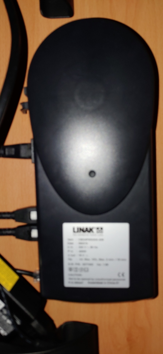

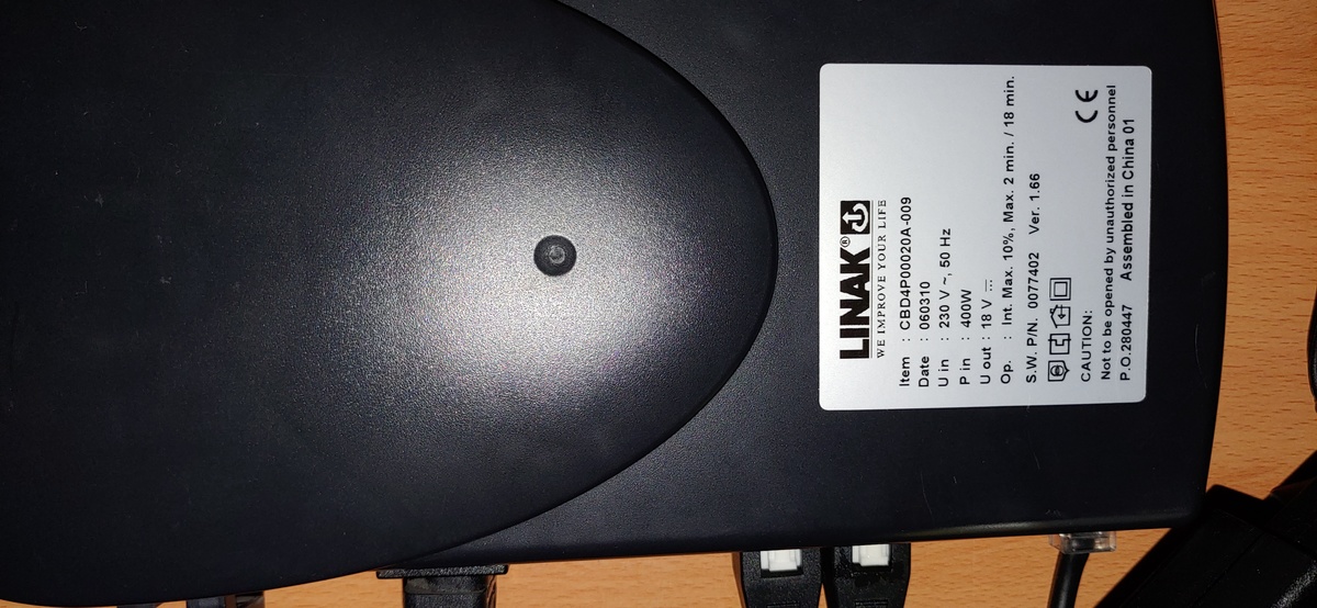

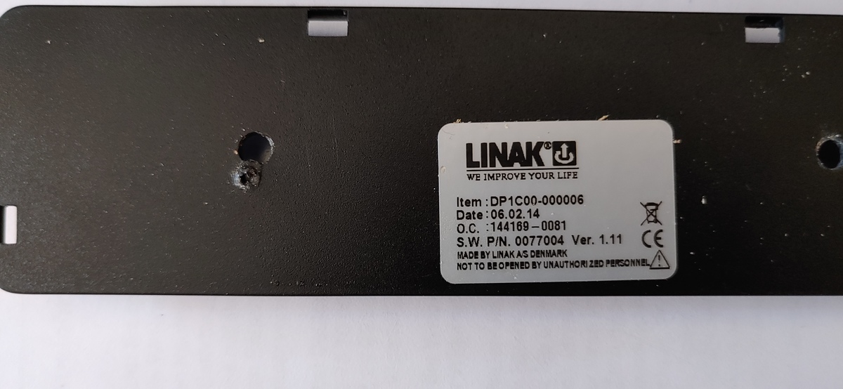

Gast #6253445
Helfen diese Fotos weiter? Tisch selber ist von Werndl Steelcase. Muss
mich korrigieren bezüglich dem fehlenden Support von Linak. Haben sich
heute morgen gemeldet und in Gespräch mit Techniker hat er nochmal
explizit darauf hingewiesen, dass der Tisch so lange diesen Fehler E01
anzeigt, bis er seine Endlage (unten) erreicht hat. Nur die
"registriert" der Tisch halt scheinbar nicht.
Gast #6253850
Meine trübe Glaskugel sagt, daß evtl. das Netzteil zwischendurch ohne
Strom war oder eine leere Batterie im Spiel sein könnte oder die
Motorschritte falsch gezählt sein könnten oder ein Elko ausgetrocknet
sein könnte.
